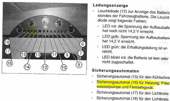

ich habe vor kurzem einen gebrauchten Hobby 600 aus 2001 erworben.
Leider ist jetzt der Sicherungsautomat für Heizung, Wasserpumpe und Fernseher defekt. :1869:
Kann mir bitte jemand sagen, wie ich da ran komme (siehe beigefügte Grafik), damit ich die Sicherung austauschen kann?
Danke,
Gerald

Hallo Gerald
Unterm Elektropanel sitzen links und rechts zwei kleine Schrauben , die lösen und man kann dann das Panel nach unten wegnehmen
bis dann
Kurt

Hallo Kurt, danke für den Tipp! Die Sicherung ist schon bestellt.
Als Büromensch und Nicht-Handwerker brauche ich halt doch etwas länger....
