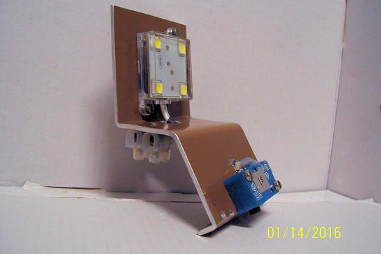

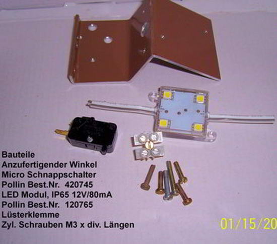

Mit 4 Bauteilen habe ich einen Lampenträger entwickelt, der einfach und flexibel einzusetzen ist.
Hiermit ist die Ausrüstung der Schrankklappen für eine Beleuchtung simpel zu bewerkstelligen.
Bei der Firma www.pollin.de habe ich LED Module, Micro-Schnappschalter und Lüsterklemmen besorgt.

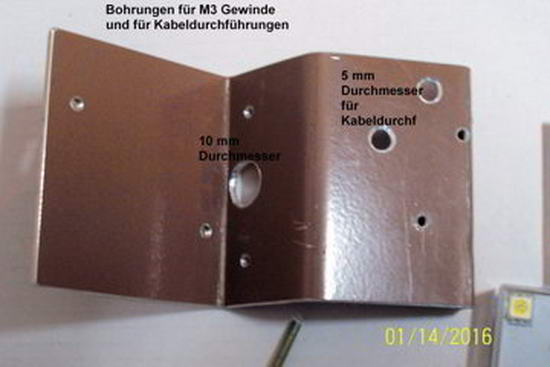

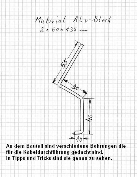

Aus meinem Fundus habe ich ein ALU-Blech 2 x 60 x 135 mm geschnitten und nach dem Plan gebogen.
Die Bohrungen für LED Modul und Schalter werden vom Bauteil abgenommen und 2,5 mm gebohrt.
Das sind die Bauteile

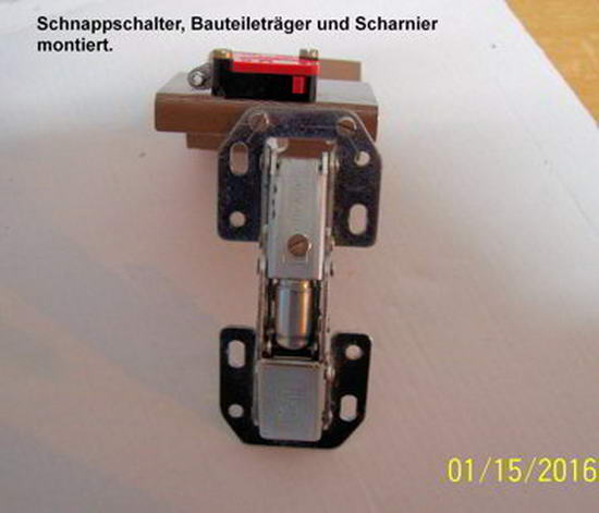

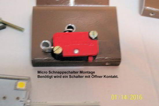

so wird der Schnappschalter montiert:

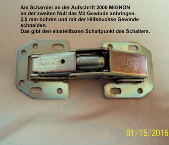

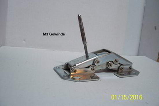

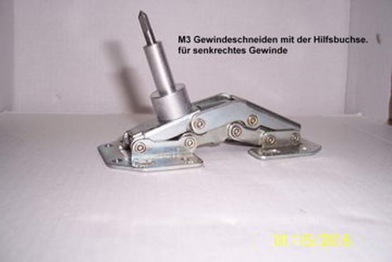

Die Schraube für den Schalter wird auf dem Scharnier mit der Gravur „2000 MIGNON“ an der mittleren „Null“ mit 2,5 mm gebohrt und nach Anweisung mit Hilfsbuchse ein M 3 Gewinde geschnitten.

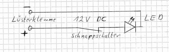

Nachdem alle Bohrungen bzw. Gewinde geschnitten und die Teile montiert sind wird nach dem einfachen Plan die Verkabelung ausgeführt:

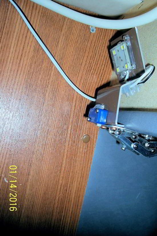

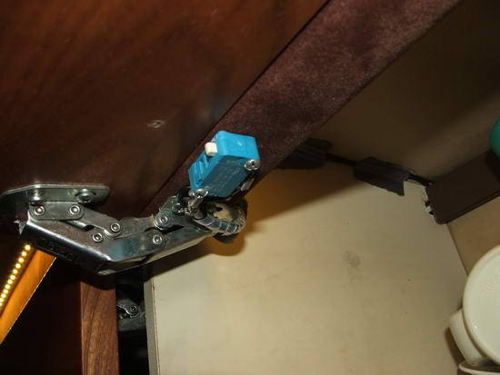

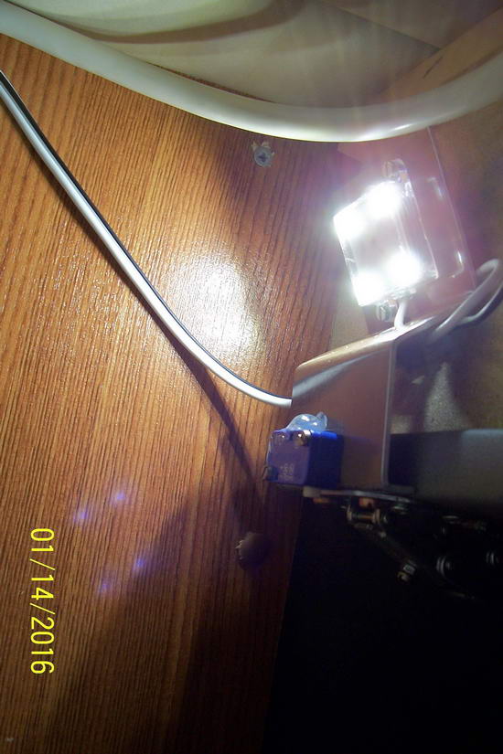

Nun folgen die Bilder mit der Endmontage und das Anschließen der Kabel.
Ich habe einfach von den vorhandenen Einbauleuchten den 12 Volt Plus und Minus abgezweigt und an den Schalter verlegt. Da ich schon vor Jahren die Halogenbirnen gegen LED Birnen ausgewechselt hatte, denke ich es braucht keine neue Sicherung eingebaut werden.
Das LED Modul hat eine Leistung von 800 mA und liegt damit weit unter der Sicherungslast.

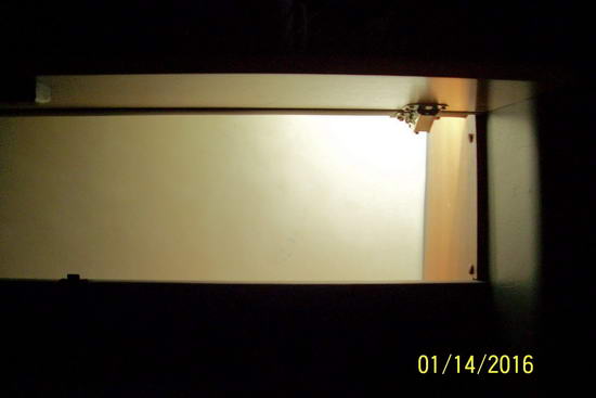

Die Probe hat ein einwandfreies Ergebnis gebracht und ich bin vollauf zufrieden.
