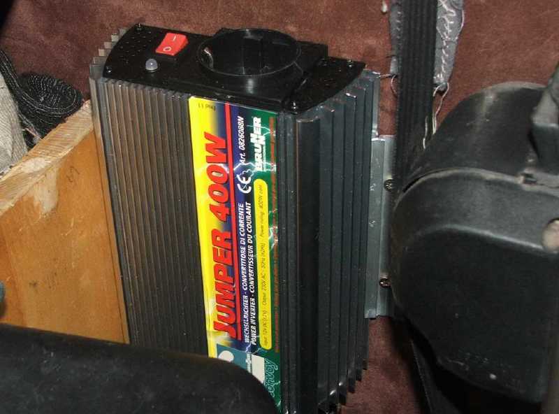

18 Jan. 2017 08:11 - 18 Jan. 2017 08:12Moin Zusammen,Danken schrieb: ...nun wichtig ist das du einen Wechselrichter mit sinuskurve nimmst.
sorry, aber ich muss dieser Aussage widersprechen. Ich lade schon seit Jahren die Akkus unserer Pedelecs mit einem 400W NoName sinusähnlichen Wechselrichter. Hab ihn mal für 50 oder 60 Euros auf der Messe in Düsseldorf gekauft. Keine Probleme auch nicht mit Ladegeräten von Laptops oder Handys.
Früher hatte ich für Laptop auch spezielle 12V Ladegeräte. Aber was soll der Blödsinn? Man hat doch ein Ladegerät für 230V. Warum noch eins kaufen?

Re: E Bike laden
22 Jan. 2017 16:22Moin Torsten, ich weiß zwar nicht, wen Du hier meinst, aber wenn Du mich meinst: Mein Ladegerät ist zwar gut, aber nicht alt; dafür aber voll elektronisch: 43,2V 2,5A Ladegerät XRL SteckerDanken schrieb: Hi,
