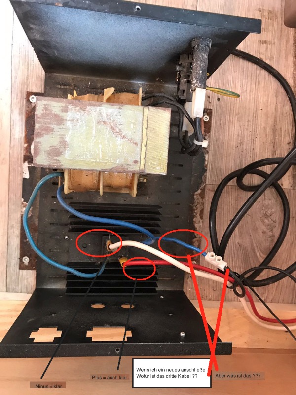

Moin @ all. Kann einer sagen wohin der Kabel führt das auf dem Bild zu sehen ist ?
Eins ist Plus und das weiße ist Minus - alles klar - Aber das Blaue was der vorgänger mit Schwarz weiter geführt hat gehört wohin ?
Möchte gerne ein neues Ladegerät einbauen aber die haben ja nur zwei Kabel -
Wenn einer einen Hinweis hat - Dann schon einmal Danke vorab -
Am liebsten würde ich auch das Hauptpanel ausschalten - Nur habe ich noch keinen Plan wie - Möchte beide Aufbau Batterien in die Sitzbank einbauen und auch das Ladegerät und das sollte mit Landstrom geladen werden und am liebsten auch während der Fahrt durch die Lichtmaschine.
Habe leider nach vielen Stunden suche im Forum noch nichts gefunden wie es zu machen ist. Wenn einer das schon hinter sich hat gerne Info an uns schicken.
LG.Marina & Gerd mit einem Moin Moin aus Hamburg

Moin Gerd,
die 3. Leitung wird für die Regelung im BCC benötigt. Wenn Du ein anderes Ladegerät einbauen willst, dann gibt es verschiedene Möglichkeiten. Ich habe im Moment schlechtes Netz, deshalb musst Du mal selber suchen. Der alte Holländer hat mal eine Anleitung geschrieben und ich habe mal die Umbauten von Gert und Dirk vorgestellt.
Grüße vom Steinhuder Meer
