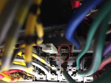

So, hab jetzt mal alles auseinander gebaut und Testweise sogar einen neuen Lenkstockschalter verbaut (Dank Axel Augustin). Leider ist immer noch kein Fernlicht da. Ich bin dann abermals auf die Suche gegangen und musste gerade nach ausreichender Verrenkungsarbeit feststellen, das in Klemme 4 ein grünes Kabel reingeht, aber keines mehr raus (oder aundersrum).
Könnte einer von euch mal kurz checken, ob das tatsächlich der Fall ist. Macht m.E. keinen Sinn, weil dann ja auch die Sicherung ins leere läuft.
Danke fürs nachsehen.
Grüße, Christian

Ähhhh, das Problem hab ich mittlerweile gelöst. Ich Tro**el hab die ganze Zeit das falsche Relais getauscht :loldev: Jetzt habe ich das von mir aus linke ausgetauscht und schwupp, Fernlicht funzt wieder... PEINLICH :sorry:
