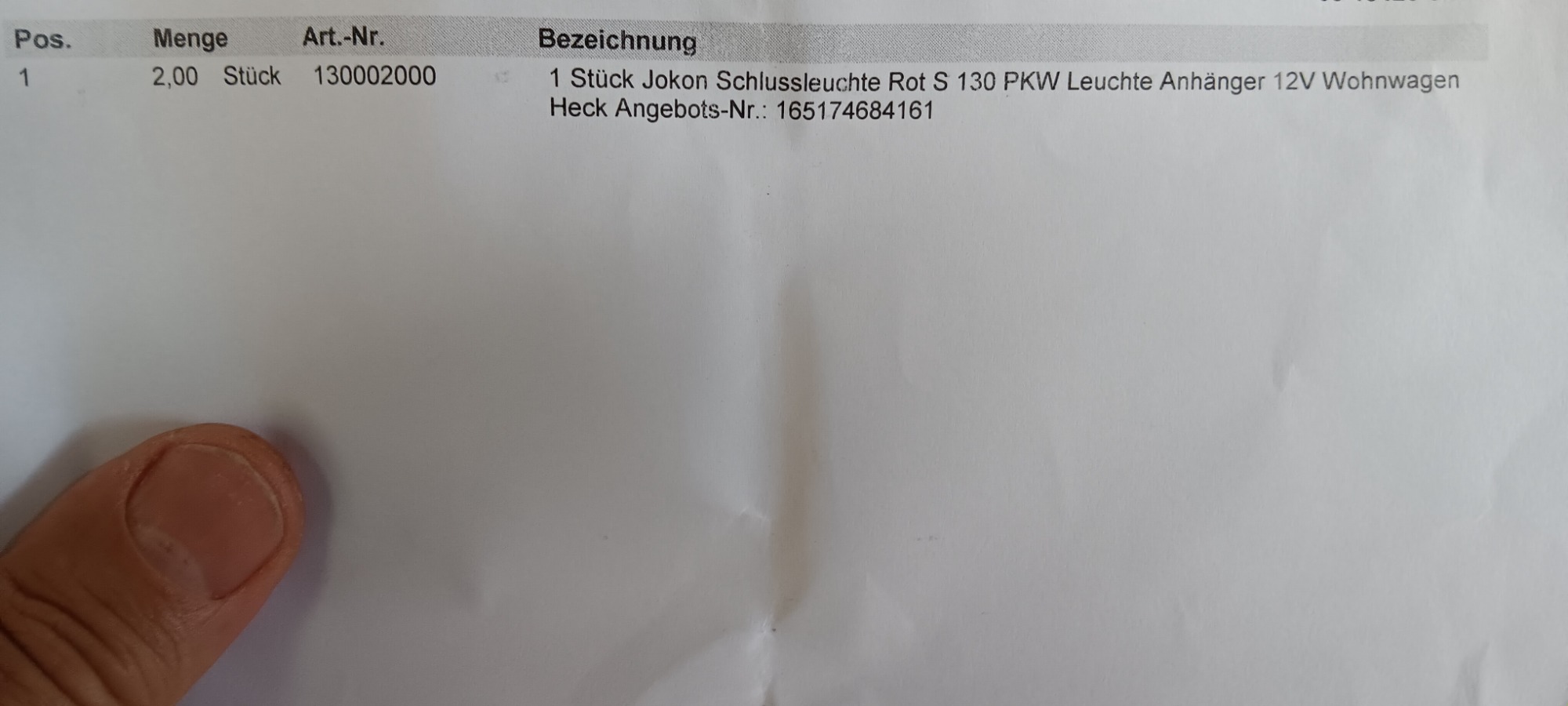

ich weiß nicht, ob es hier schon irgendwo gepostet wurde, ich ergänze mal mit den POSITIONSLEUCHTEN HINTEN.
Findet ihr von der Firma Jokon im Netz, siehe Foto vom Lieferschein.
