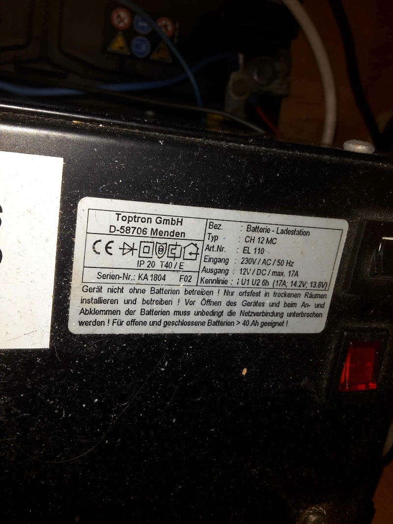

Im Winterbergung ist die, forher gut arbeitenden, Batterie volkommen lehr gelaufen.
Testknopf auf Bord Conntrol Panel gibt nichts mehr.
Angeschlossen fuer 24 Stunden auf 230 v
Aber noch immer blinkt das 230 V Kontrollicht rot.
Es handelt sich um ein original Toptron Ladegerat. Sehe bild.
Wer hat ein Idee.
Wer hat ein Idee.

Hallo PK2 (Name?)
Wir haben auch das Problem, das unser internes Ladegerät nicht mehr funktioniert:( Batterie wird nur noch während der Fahrt über die Lichtmaschine geladen.
Hast Du irgendwo einen Verbraucher angelassen? Hast Du mal die Spannung (Volt) gemessen?
Zieh doch mal den Stecker von Deinem internen Ladegerät und versuche es mit einem externen Laderät und das dann direkt an die Versorgungsbatterie anschliessen.
Es sollte aber Impulsladung für tiefentladene Batterien haben.
Bei uns funktioniert es mit einem kleinen externen Ladegerät :daumen2:
Viel Erfolg
Grüße aus Woffelsbach in der Eifel
Regina

Etwas späte...aber vielleicht hilft es....ich hatte das selbe Problem bei unserem letzten Urlaub...selbst landstrom hatte die Batterie nicht geladen....der Innenraum hatte null Licht/Strom....habe dann ein Kontakt auf Dauerstrom gelegt weil es nicht selbst geschlossen hatte...war starter Batterie...diese mit Ladegerät verbunden reichte es für den Urlaub...Zu Hause hat ein Freund nachgeschaut und eine gebrochene Lötstellen gefunden....nun geht wieder alles...
