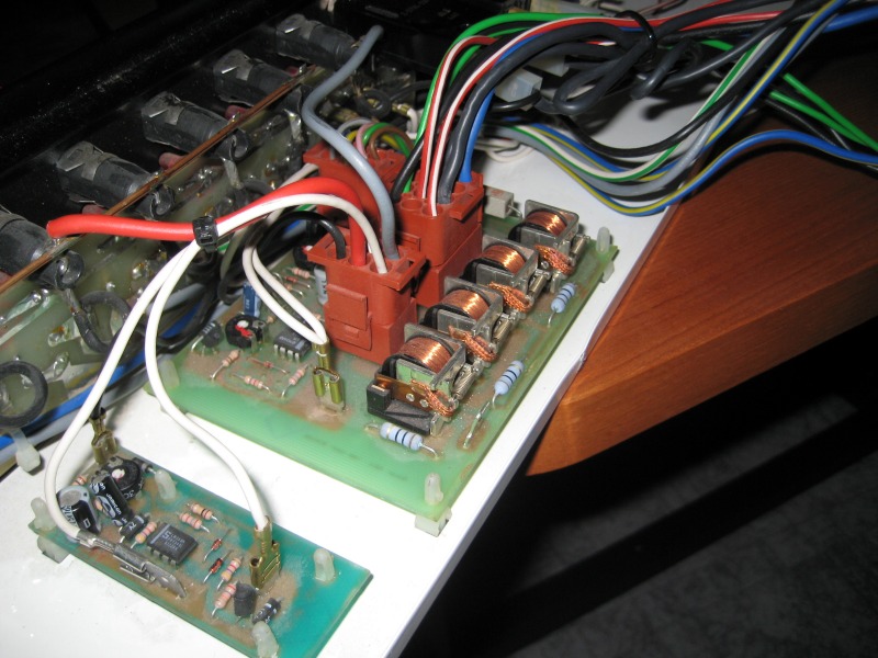

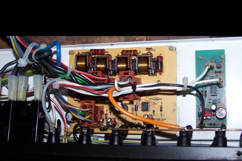

1. Meine Steuerplatine ( Foto 1) ist eine späte V5 die mit der kleinen Zusatzplatine ?

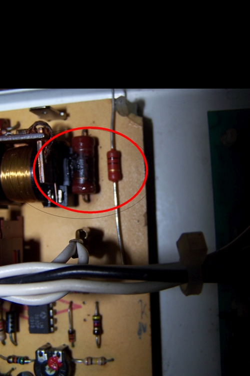

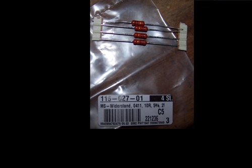

2. Auf der Steuerplatine neben R4 Hauptschalter ist ein Widerstand der zu heiß wird und schon angeschmort ist (Foto 2). Anhand vom Farbcode hat der 10 Ohm. Auf der Platine gemessen zeigt das Messgerät auch noch 10 Ohm an. Die an R1/2/3 obwohl auch mit 10 Ohm nur 5,6 Ohm. Die Leistung in Watt unbekannt. Ich habe bei Polin auf verdacht welche bestellt ( Foto 2 + 3 ) die haben zwar 10 Ohm sind aber viel kleiner (wahrscheinlich nicht die Richtigen). Was ist das für ein Widerstand mit welchen Werten ist das ?

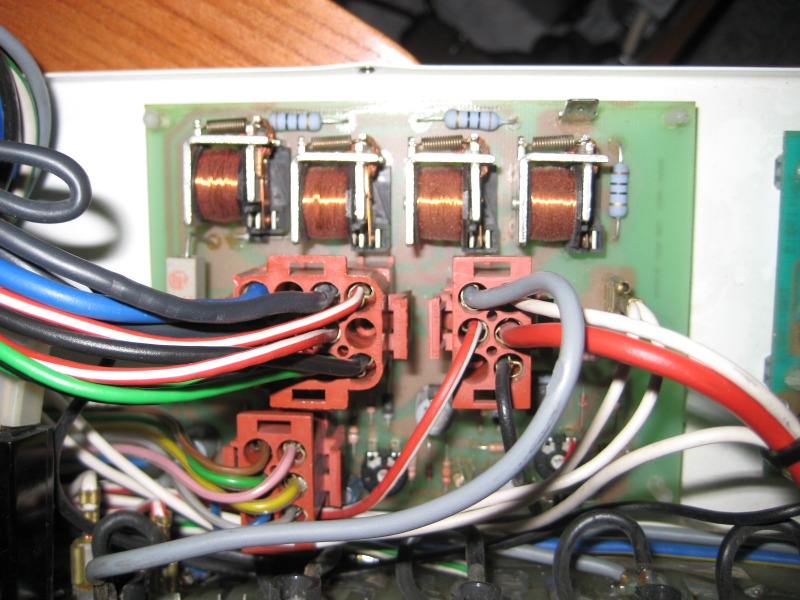

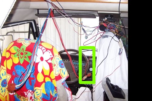

3. (Foto 4) Am Stecker für die Platine hat mein Vorbesitzer ein + Kabel ( rot ) angeklemmt das zum Radio geht. Kann man das so lassen oder sollte ich ein neues Kabel von einem Sicherungsverteiler legen ? Wenn ja wie hoch absichern ?

Moin Heinrich,
zu Frage 1: Ja, Version 5 mit Zusatzplatine
zu Frage 2: An Hand der Farben, die ich erkenne (bn-sw-sw-go) würde ich auch sagen: 10 Ohm. Die misst Du aber auch nur, wenn der Widerstand einseitig ausgelötet ist. Sonst misst Du die parallel liegende Schaltung mit. Ich kann allerdings nicht erkenne, welche Leistungsklasse der Widerstand hat. Ich würde aber sagen, die bestellten kannst Du einbauen, da nur den Relaisstrom drüber fließt. Schau aber mal, ob das Relais sauber schaltet.
zu Frage 3: Kommt drauf an, wo Dein Radio sitzt und wo der Vorgänger die Strippe angeklemmt hat. Meist ist unmittelbar vor dem Radio eine Glassicherung verbaut.

Vor dem Radio das in der Mitte neben der Bord Uhr eingebaut ist, ist eine Glassicherung in dem Kabel. Das kann ich dann so lassen.

Antworten zu Heinrich
Re: Frage zu verschmortem Widerstand auf der Steuerplatine.
11 März 2019 01:02 - 11 März 2019 01:03
Hallo Heinrich :drive1:
wenn ich den "schwarzverbrannten" Widerstand betrachte, würde ich den in die Klasse mit 10 Watt Leistung einordnen.
Zur Sicherheit würde ich einen keramischen Widerstand mit 10 Ohm und 10 Watt besorgen und einbauen.
Die anderen Widerstände sind ok.
Viel Erfolg.
Viel Erfolg.

Den kleinen Widerstand den ich da habe ( 10 Ohm/2Watt / Foto 2 )
könnte gehen. Dein Tip einen mit 10 Watt zu nehmen ist wohl noch besser.

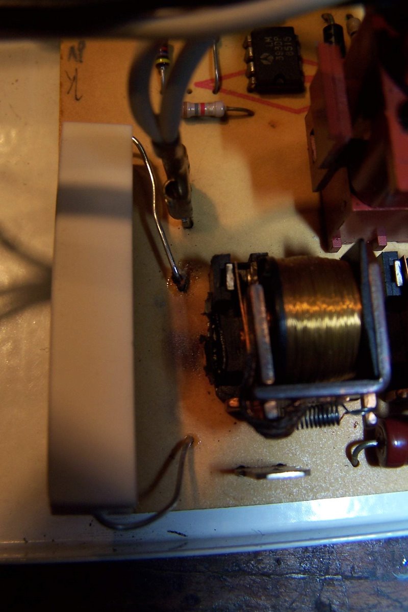

22 März 2019 21:45
erst mal auch euch alter_hollaender vielen Dank für die Info. :dankeschoen

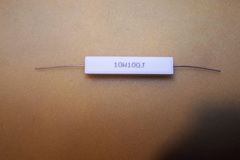

Ich habe mir einen Keramischen Widerstand mit 10 Ohm / 10 Watt besorgt (Foto1) und den Schmorbraten damit ersetzt (Foto2).
Mit dem positiven Ergebnis:
Operation (oder besser „ Ambulante Erstversorgung „) geglückt.
Das Relais schaltet sauber und alles klappt.
Ergo … Daumen hoch ! :daumen2:
Jedoch der Zahn der Zeit hat immer Flut.

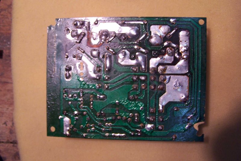

Die Platine hat jetzt fast 30 Jahre auf dem Buckel und auch eine Unterseite (Foto3).
Babuschka ick höre dir trappsen. :1435:
PS: Der neue Widerstand ist von den Abmessungen her erheblich größer,
Wahrscheinlich wäre ein Widerstand mit 10 Ohm / 5 Watt ausreichend.
Viele Grüße von der Mosel
Heinrich :1939:
