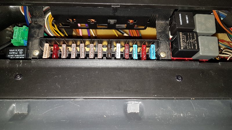

habe einen Peugeot J5 2,5 TD Bj. 93, aber ohne jegliche Elektro Informationen.
Vielleicht kann mir ja jemand sagen welches Relaise im Handschuhfach unter der Abdeckung wozu gehört.
Vielen dank.

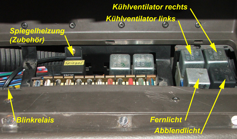

Re: Welches Relais ist wofür
25 Apr. 2019 21:16
