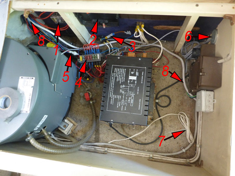

Ich bin es ja so ähnlich angegangen und habe erst mal versucht den Istzustand zu erfassen und mit dem Original zu vergleichen. Es ist nur ein furchtbarer Verhau! Dann dachte ich mir, das meine 8 Vorgänger für diesen Umbau einen Grund gehabt haben müssen. So habe ich dann verstanden was die direkte Leitung für die Stromversorgung des Kompressorkühlschranks an B1 soll. Nur die Lösung behagt mir nicht.
In meinem Hobby scheint die 12V und 230V Kühlschrankleitung zum Ladegerät ( Transformator ) regulär nicht direkt quer unter dem Boden hinüber zu gehen sondern im Heck in einem Schutzrohr verlegt und durchs Bad hindurch zu führen.
Dirks Lösungsvorschlag erscheint mir gut und einfach realisierbar zu sein, also die Leitung von B1 abnehmen und zu B2 verlängern.

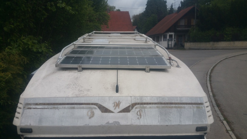

Auf dem Dach ist eine, aus 3 Paneelen ( 33cm X 120cm ) mit je 33 Solarzellen bestehende Solaranlage installiert mit einem Solarregler Noack P6, die immerhin funktioniert. Ich hab schon mal 12,8V und 3,2A abgelesen, das sind immerhin schon 40W. Wie gut der Akku B2 ist weiß ich nicht, das müßte ich mal in der Werkstatt prüfen lassen.
Wenn uns nicht noch etwas besseres einfällt mache ich es so.
Ich hänge ein paar Bilder vom Iststand an.

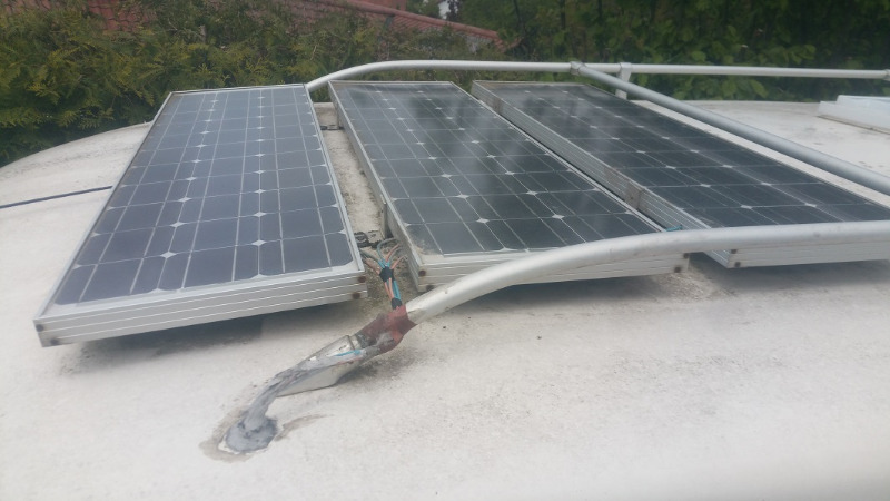

jetzt weiß ich, warum Dein Unterboden im Bereich des Seitenpfosten morsch ist! Das Wasser läuft an den Solarleitungen runter bis zum Boden. Da gehört eine vernünftige Dachdurchführung drauf!

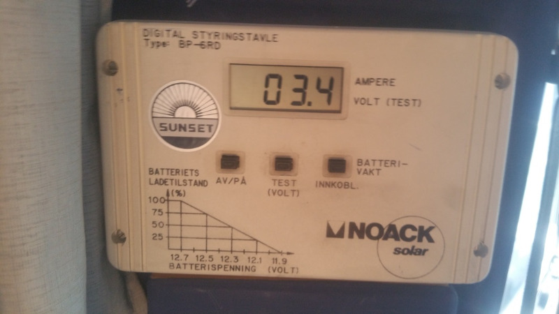

Bleiben wir gleich beim Thema Solar: Ich habe im Netz einen Beitrag zum Regler gefunden . Danach werden alle drei Platten zum Regler geführt und dort angeschlossen. Deshalb die vielen Leitungen durchs Dach. Heutzutage verschaltet man die Platten auf dem Dach und führt nur zwei Adern zum Regler. Du solltest bei Gelegenheit mal unter eine Platte schauen, ob Du ein Typenschild findest.

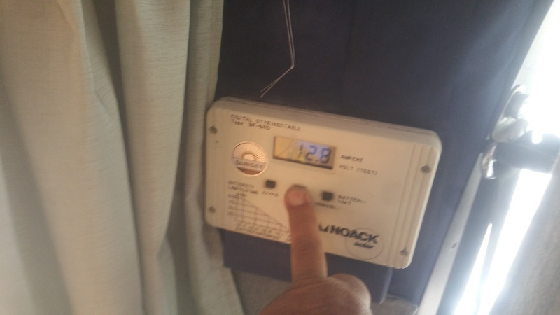

Zum Regler selbst: Ich kann nichts über eine Ladekennlinie finden. Da das Teil schon 20 Jahre alt ist, würde ich über einen Austausch nachdenken. MPPT- Regler mit Stützabgang für die Starterbatterie. Aber das ist ein anderes Thema.
Zu Deiner Sitztruhe: Da verstehe ich einiges nicht. Ich habe das in Deinem Bild mal gekennzeichnet:
Wofür sind die vielen Sicherungen (1,3,4,5)? Was ist das für ein Teil 2? Was ist mit der Leitung 7? und 8? Die 8 sieht mir nach einer zusätzlichen 230V Leitung aus. Aber dann darf sie nicht zusammen mit den 12V -Leitungen in dem Seitenpfosten verlegt sein! Das Teil 6 scheint zum Boiler zu gehören, oder? Ist auch nicht original.

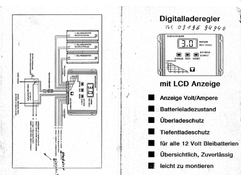

In den alten Papieren habe ich auch noch eine Anleitung zum Noack- Solarregler gefunden, die Kopie hänge ich mal hier an. Kann ja sein das den andere Hobbyisten auch noch drin haben. Stammt noch aus dem letzten Jahrtausend und wurde noch mit DM bezahlt.

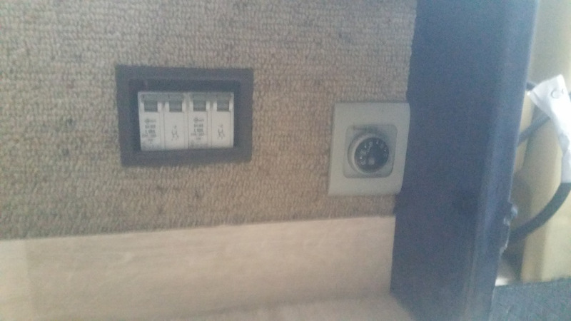

1. Das ist ein Sicherungskasten mit 4 x 30A Sicherungen. Da kommen 2 rote Leitungen vom Solarregler und es führen 2 rote Leitungen an die Batterie B2+. 2 Sicherungen sind nicht belegt.
Das sind wohl die Kabel über die die Batterie B2 geladen wird. Aber warum nur B2?
2. Das ist der Rest eines Schaltkastens der mal zum Boiler gehört hat, da klebt noch ein Label drin in dem steht, das bei Reparatur dieser Schaltkasten mit eingeschickt werden soll, ansonsten leer. Nach beiliegenden Dokumenten ist vor 2 Jahren ein neuer Boiler eingebaut worden.
3. Das ist ein Verlängertes Kabelstück das ich entfernt habe. Diese Leitung ist das Kabel das hinten herum zum Kühlschrank führt. Diese Leitung habe ich jetzt mit 30A Sicherung an den neu geschaffenen Verteiler B2+ gelegt.
4. Sicherungsleiste mit 8 Sicherungen ( andere Seite 7 x gebrückt) an der die verrücktesten Kabel angeschlossen waren unter Anderem auch B1+ und B2+ ! Die habe ich getrennt und an die Entsprechenden Steckerzungen an der Klemmleiste des Wechselrichters gelegt. Jetzt funktioniert sie nur noch als Verteiler mit 30A abgesichert B2+, B2+ an Wechselrichter und die Leitung zum Kühlschrank.
5. Das ist eine 1,6A Sicherung zum Boiler die dort anscheinend serienmäßig dazu zu gehört. Nach beiliegender Rechnung wurde der Boiler vor 2 Jahren erneuert.
6. Das ist die Rückseite des neuen Bedienteiles des Boilers. Vorderseite mit Skala und Stellknopf für die Temperatureinstellung und Stellring zum Einschalten. Hintergrundbeleuchtung grün = ok / orange = Störung.
Funktioniert momentan nicht richtig, wenn Gas an ist kommt kurz die Zündung und man hört den Brenner arbeiten. Nach ca 30 Sec. schaltet er ab, die Zündung tackert und er geht danach auf Störung. Muß ich mir später anschauen. Klingt nach Flammenüberwachung. ( inzwischen gemlärt, Bedienungsanleitung lesen! Kaminabdeckung entfernt, alles ok)
7. Ist ein aufgewickeltes 2-poliges Kabel wie ein Lautsprecherkabel, ich weiß noch nicht wo hin.
8. Ist ein 230V-Kabel das rechts in die Verteilerdose geht. Im braunen Kasten daneben sind 4 Sicherungsautomaten dafür installieret. Es gibt viele Steckdosen im Fahrzeug verteilt. Hiervon hänge ich ein Bild noch an.

Hallo Wilfried, danke für deine bohrenden Fragen.
Leider kann ich dir auch nicht alles beantworten aber ich habe schon einiges zurückgebaut Richtung Ursprung und es ist dabei noch nichts aufgefallen das nicht funktionieren würde.
Nun zu deinen Fragen:

14 Mai 2019 09:25Weil der Laderegler nicht anders kann. An dieser Stelle muss ich noch einmal erwähnen, dass Du auf dem Dach eine ordentliche Leitungsdurchführung für die Solarleitungen einbauen solltest. Ich würde den Regler auch tauschen.Herbert schrieb: Aber warum nur B2?
Zu den Sicherungen: Normalerweise sind alle Verbraucher oben im BCC abgesichert; auch der Boiler. Dann braucht man keine zusätzlichen Sicherungen! Übrigens: 30 A für den Kühli ist viel zu viel. Was hast Du da für einen Kabelquerschnittt liegen?
