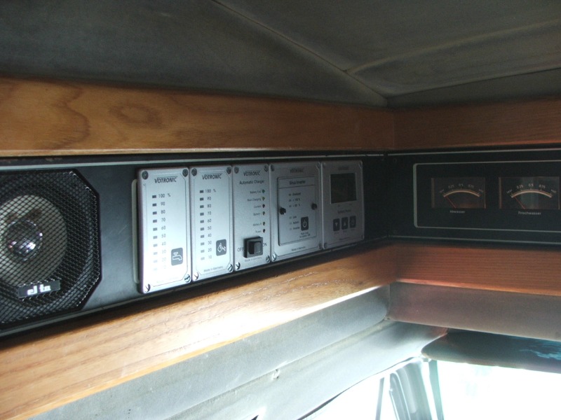

Hallo Manfred,
willst Du wieder basteln? Okay, ich habe mal bei einem 600er beide Tanks auf das Votronic- System umgerüstet Du musst halt nur neue Leitungen legen, da der Sensor 3 Adern benötigt. Aber sonst funktionierte das einwandfrei.

Re: Frischwassertankanzeige
30 Juli 2019 11:49
das dachte ich mir schon, dass Du so einen Umbau schon einmal durchgeführt hast. Die Voltronic-Lösung habe ich auch im Visier, was mich im Moment noch stört, ist das senkrechte Format der Anzeige. Ich hätte gerne eine Anzeige im Querformat, um den Ausschnitt der alten Analoganzeige zu nutzen bzw. zu überdecken.
Ein solches Gerät wäre z.B. das alte LT 224 von Hymer/Schaudt, das ich beim Stöbern im Netz nach einer Lösung in zwei Beiträgen gefunden habe. Leider hatte ich bis jetzt noch keinen Erfolg bei e-Bay, wo sich die beiden "Bastler" bedient haben.
Als Alternative habe ich auch schon in Erwägung gezogen die Reetschalter alle zu ersetzen, da sie vermutlich die Ursache für die unzuverlässige Anzeige sind. Das wäre grundsätzlich möglich, da ich bereits vor langer Zeit bereits einen Schalter ausgetauscht habe und bei dieser Gegenheit die Tauchsonde so modifiziert habe, dass ich jederzeit an das Innenleben komme. Leider bin ich mir nicht mehr ganz sicher, ob es Schließer oder Öffner sein müssen. Ich meine es müsten Öffner sein, was meinst Du?
Für Deine, wie gewohnt schnelle, Antwort ein ganz, ganz dickes Dankeschön!! :dankeschoen
Manfred

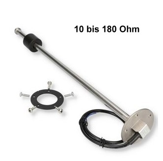

ich bin (war)gerade dabei bei mir den Sensor zu ersetzen.
Dazu habe ich bei Ebay ein Sensor ähnlich dem Originalen gekauft.
Dieser hat aber andere Wiederstanswerte. Diese versuche ich mit Hilfe einer kleinen Elektronik auf die vorhandene Anzeige anzupassen. Alle Teile sind bestellt. Sobald alle Teile da sind, dazu zählt leider auch mein Hobby, und ich Lust habe etwas zu basteln werde ich berichten. Wenn du dich etwas mit Elektronik oder Elektrik auskennst, kannst du dich auch gerne per PN melden und ich erzähle dir am Telefon von meinem vorhaben.

Hallo Manfred, ich hatte das diesen Sommer bei meinem Hobby gemacht. Ist kein Problem und mit etwa 2-3 Stunden vom Aufwand her OK. Hier mein Beitrag dazu:
Geberwartung
Die Teile kannst du dir bei Conrad besorgen (Länge muss passen). Den Geber hab ich vorsichtig mit dem Dremel von oben her freigelegt, dann kannst du die Platine herausziehen. Reedkontakt vorsichtshalber alle getauscht, vor dem Einbau kurz getestet und dann wieder mit Epoxidharz verschlossen. Geht einwandfrei seit dem
Irgendwo gibt es auch eine kurze Beschreibung im Downloadbereich. Viel Erfolg.

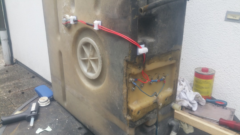

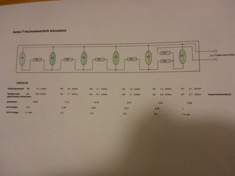

Hallo an alle Tankanzeigen-Spezialisten.
Ich mußte mich auch gerade an diese Arbeit machen.
Erstaunlich ist das mein Gebersystem sich von allen anderen, von denen ich bis jetzt gelesen habe unterscheidet. Ich glaube das liegt daran das meiner so alt ist ( Aug. 1985).
Neben dem Geber hat mein Frischwassertank auch noch die Reihe Elektroden mit einer Widerstandskaskade an der Seite zur Außenwand, so das ich leider dort nicht hinsehen kann ohne den Tank aus zu bauen. Dies System ist zum Geber parallel geschaltet so das man ohne Wasserspiele nicht so einfach die Anzeige kontrollieren kann. Das gleiche System wie im Abwassertank, dort ist parallel zum Geber auch eine Reihe Elektroden mit einer Wiederstandskaskade eingebaut. Ich dachte schon das hat einer der 8 Vorbesitzer verbastelt weil nichts funktionierte und bei eueren Fahrzeugen anscheinend im Abwassertank nur die Elektroden verbaut sind und im Frischwassertank nur der Geber, oder täusche ich mich da?
Der Abwassergeber war kaputt weil die Drähte abgerissen waren, ich wußte auch nicht was wo hin gehört. Ich habe neue Drähte angelötet, der Geber selber aber war ok. Wenn ich den Magnetring bewege schalten der Reihe nach die Readkontakte. Dieser Geber ist von unten her eingebaut, leer ist also wenn der Magnetschwimmer unten am Einschraubflansch aufliegt und voll wenn er am Anschlag oben angekommen ist.
Ich habe folgende Widerstandswerte:
Voll (am Anschlag): 3,1 kOhm, 4,8 kOhm, 6,1 kOhm, 9,45 kOhm, 15,76 kOhm ( leer am Verschraubungsflansch), also genau andersherum wie beim Geber des Frischwassertank sein!
Jetzt bin ich an den Geber des Frischwassertanks gegangen weil der auch nicht richtig funktioniert. Da habe ich festgestellt das die Readkontakte ausgefallen sind.
Also Vergussmasse weggepopelt und den Geber geöffnet, da war etwas Wasser drin aber sonst noch ganz gut.
Ich habe die Readkontakte getauscht und dann die Wiederstände gemessen, das sind ganz andere Werte wie im Forum beschrieben.
Voll ( oben am Verschraubungsflansch): 3,1 kOhm, 4,5 kOhm, 6,1 kOhm, 8,2 kOhm, 11,0 kOhm, 18,9 kOhm ( leer unten am Anschlag)
Jetzt habe ich die einzelnen Wiederstände überprüft und die haben andere Werte als im Forum angegeben!
R1= 3,1 kOhm, R2= 1,4 kOhm, R3= 1,5 kOhm, R4= 2,1 kOhm, R5= 2,9 kOhm, R6= 7,9 kOhm.
Im ersten Moment wollte ich diese schon gegen die angegebenen tauschen um die Bastelei der Vorgänger rückgängig zu machen, da habe ich auf der Leiterplatte des Fühlers genau diese Werte im Layout geäzt gefunden. Das ist also Original!
Die Anzeige habe ich ohne die parallel angeschlossene Wiederstandskaskade geprüft, die Werte sind nicht gerade optimal aber eventuell gibt sich das noch wenn die Elektrodenreihe wieder angeschlossen ist und der Wasserstand entsprechend ist.
Ich werde berichten wenn ich alles wieder eingebaut ist, jetzt muß ich erst den Geber wieder mit Harz vergießen das er dicht wird. Ich werde Uhu Plus verwenden, das ist ein Epoxyd Zweikomponentenkleber und müßte funktionieren.
Mit sonnigen Grüßen
Herbert

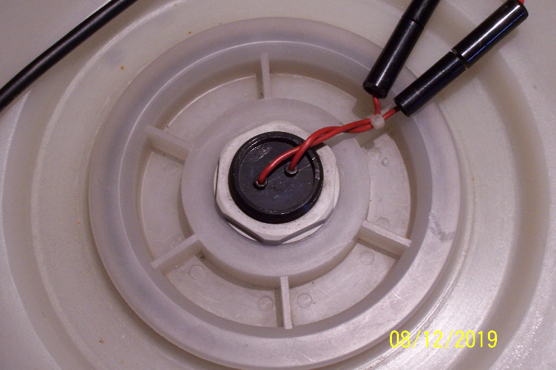

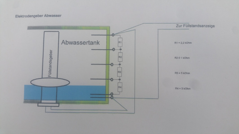

Hallo Hobbyfreunde,

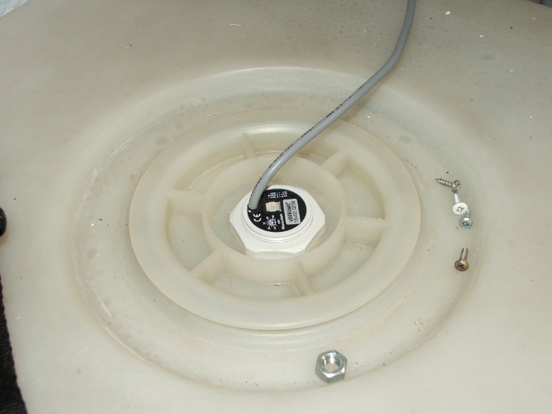

jetzt hab ich den Abwassertank fertig montiert mit dem Geber parallel zu den Meßelektroden mit der Widerstandskaskade.
Den konnte ich ja neben das WoMo legen, an die Leitungen zur Anzeige anschließen und langsam mit Wasser füllen. Siehe da, hurra!!! die Anzeige im BCS fing an zu steigen!
Verrückte Schaltung und ich weiß nicht warum es funktioniert aber es tut.
Zur Dokumentation hänge ich die Grafik dieser Schaltung an.
Die Widerstände im Geber konnte ich nicht ausmessen da ich ihn nicht geöffnet habe, genauso wie ich die Widerstände an den Meßelektroden am Frischwassertank nicht messen kann.
Das Gießharz am Geber des Frischwassertanks müßte jetzt soweit ausgehärtet sein das ich ihn montieren und testen kann.
Das System ist dann das gleiche wie am Abwassertank nur das der Geber nicht von unten her eingeschraubt ist sondern von oben her ins Wasser taucht. Demanch müßte er sich in der Widerstandsbestückung unterscheiden oder das Anzeigegerät andersherum anzeigen. Schließlich ist ja für den Geber voll und leer vertauscht.
mit sonnigen Grüßen
Herbert

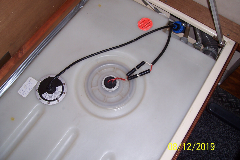

Hallo Manfred :drive1:

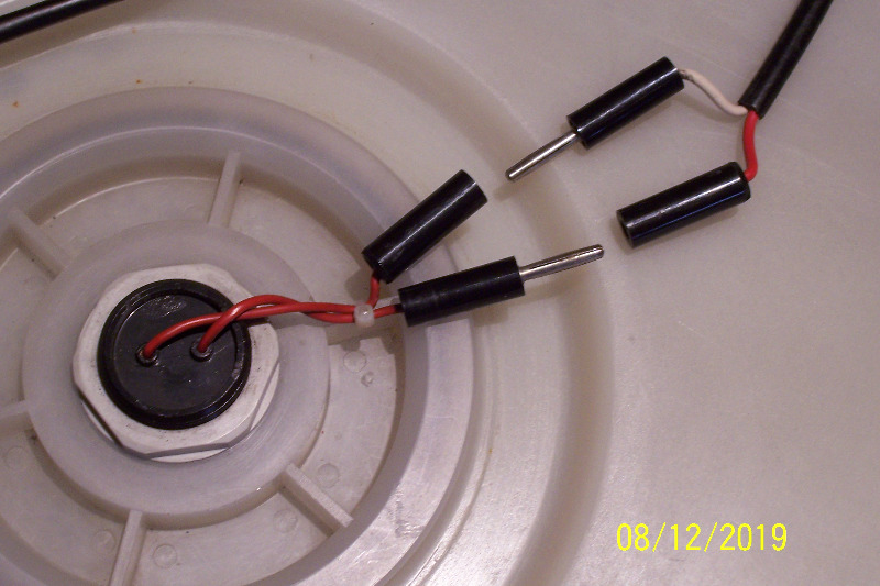

Habe bei mir die Kabel mit zwei Bananen Stecker trennbar gemacht, um das Kabel nicht verdrehen zu müssen.
Es ändert sich am Gesamtwiderstand nichts.
Es kann jeder andere Stecker und Buchse verwendet werden.
Ebenso könne die beiden Kabel vertauscht werden, da nur der Gesamtwiderstand wichtig ist.
