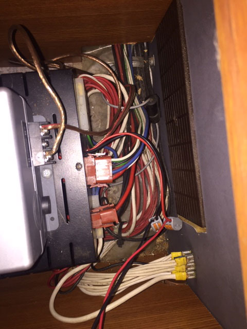

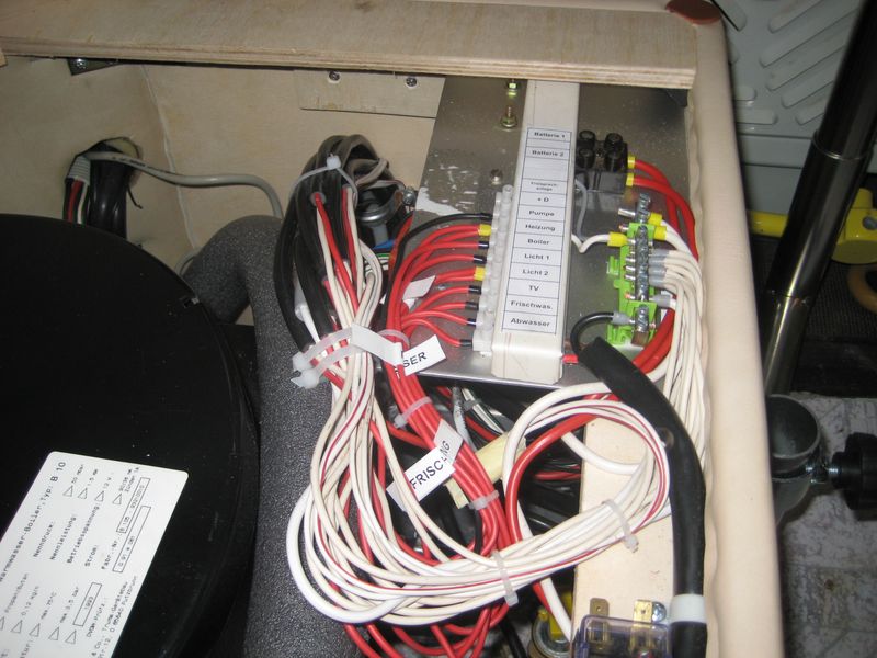

ich möchte das ungenutzte Ladegerät (schwarzer Blechkasten) ausbauen. Was habt ihr mit dem Kabelsalat (Stecker) gemacht? Auf eine Platte geschraubt? Das Seitenblech so gelassen? Die Stecker durch Lüsterklemmen ersetzt?
Irgendwie fällt mir keine schöne Idee ein.

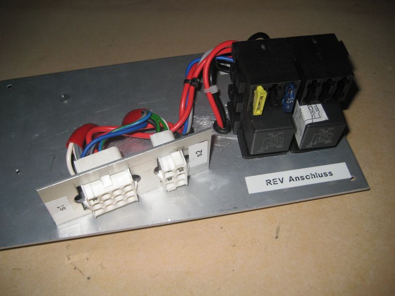

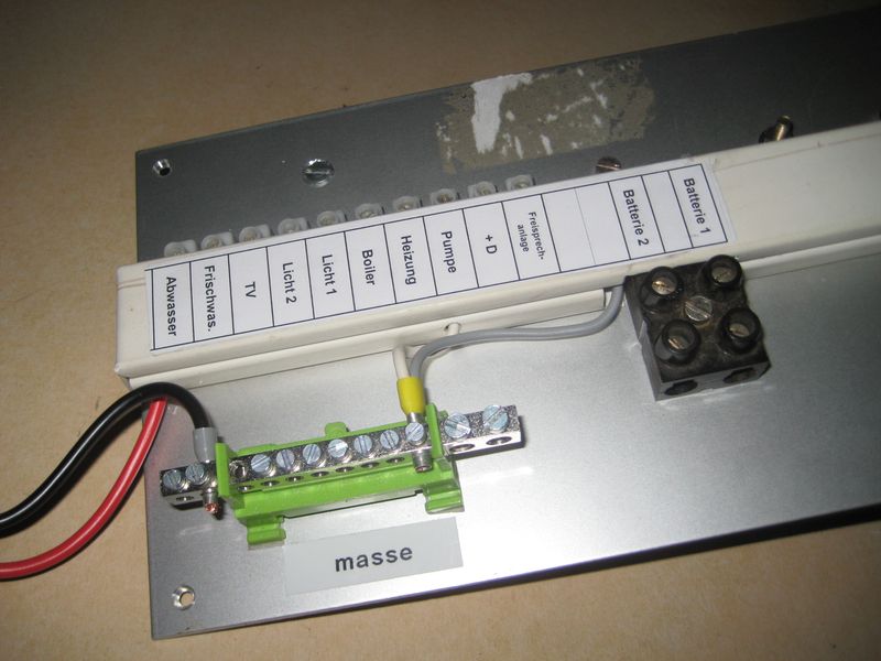

Hallo Thomas,
ich habe die Rückwand vom Ladeblock abgeflext und separat als Verteiler befestigt: Foto

danke für die schnelle Antwort. Deine Lösung ist auch meine Arbeitshypothese.

Bin aktuell auch dabei.....
Das wird meine Lösung

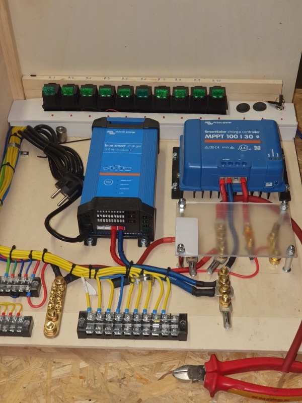

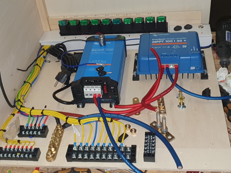

meine Lösung:
Relais für Kühlschrank und Laden 2. Batterie nicht mehr im BCC sondern direkt im Verteiler

die Lysterklemme halb in einen Kabelkanal einbauen (alter Holländer), ist mehr als kreativ. Die Verteilerklemmen (Michael) gibts auch mit Deckel. Dann kann man auch ordentlich beschriften. Eigentlich braucht man nur die beiden "Waschmaschinenstecker" ersetzen. Die beiden "Verknüpfer" können ja so bleiben.
Danke an alle

Die sind mit Deckel... waren nur noch nicht drauf.
