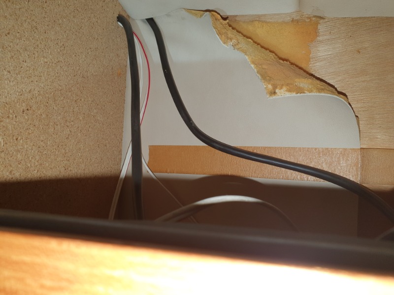

Im Zuge meiner kompletten Elektrosanierung habe ich ein Kabel 2 x 1,5² falsch zugeordnet bzw. beschriftet.
Habe das nun erst einmal weggelassen und soweit ich das nachvollziehen kann sollte alles gehen.
Das Kabel verläuft von der Sitzbank in den BCC Kasten über dem Fahrersitz und verschwindet dann hinter
den Lederpanelen in der Decke. Richtung WC.
Das rechte schwarze kabel
Hat irgendjemand eine Ahnung wofür das ist und wo das wieder raus kommt.

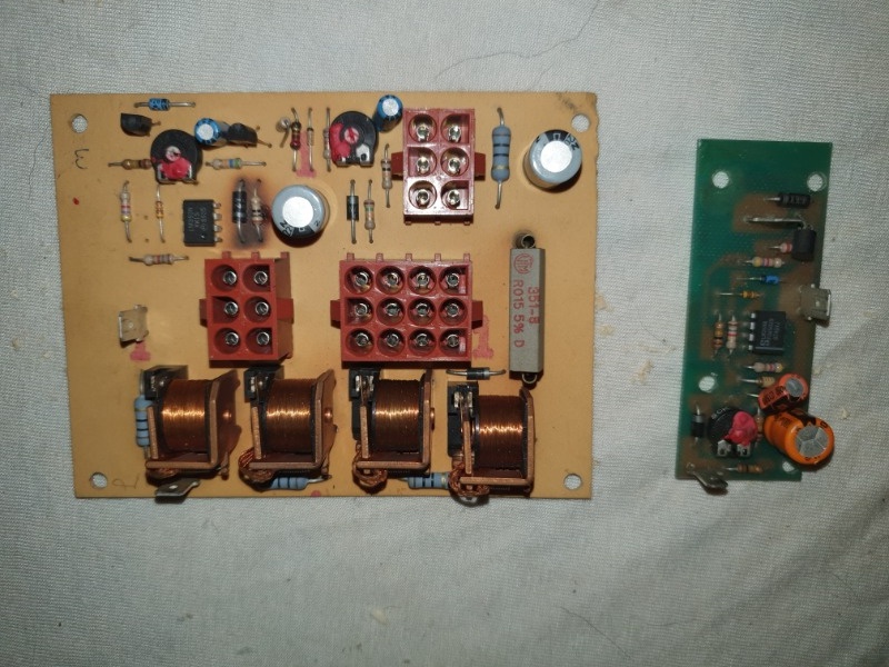

Sollte noch jemand die beiden Platinen im BCC oder das Ladegerät brauchen, das ist nun übrig.

Die Kabel für Licht, 220V und Kühlschrank gehen bei mir UNTEN in Richtung WC. Dort oben über dem Fahrersitz habe ich entsprechende Kabel für die Dachklima und nun auch Solar. Hast du also etwas Elektrisches auf dem Dach?

Das ist ein Original verbautes 2x1,5mm Kabel und war in der Verteilung vum Cramer Ladegerät. Solar hätte bestimmt ein Wandler zwischen sein müssen . Der hatte mal Solarpanel wobei ich nicht weiß ob er neu schon damit zu bekommen war. Die Richtung könnte aber passen. Wurden denn damals auch schon Solar Laderegler verbaut?

Beleuchtung Bad? Beleuchtung Heck? Gucke doch mal in den Kabelverlegungsplan.. Kabelverlegungsplan

wenn das ein Kabel für Solar ist, müsstest du evt. auf dem Dach eine Kabeldurchführung haben, wo das Kabel endet...
Wenn du dann zusammen 2 gleiche Kabelenden hast, könntest du die Durchmessen, ob die zusammengehören.

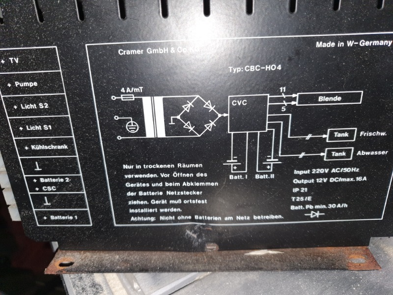

Ich habe das original Ladegerät (schwarze Kasten) nicht mehr drin, aber ich glaube da ging ein Kabel (dickes weißes) hin (masse Anschluß) ich guck nochmal, vielleicht habe ich noch alte Bilder
