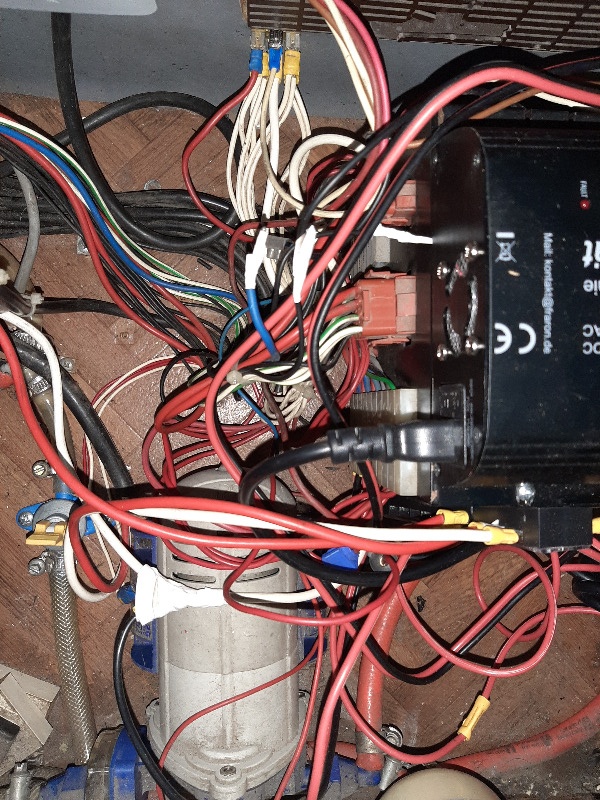

Hallo allerseitz,:1563:
ich brauch mal eure Hilfe. Da sich mein alter Trafo im Laufe der Zeit verabschiedet hat, habe ich mich dazu entschlossen ein neues Ladegerät vom Typ Fraron BLG 20M12V einzubauen, das in der Lage ist die Starterbatterie und die Aufbaubatterie unabhängig zu laden und zu überwachen.
Bevor ich die Sünden meiner Vorgänger beseitige und keinen Fehler einbaue habe ich natürlich alle Kabel beschriftet um hinterher alles wieder sauber anzuschließen. Als Schaltplan habe ich mir die Version ohne Ladeplantine vorgenommen.
Soweit so gut. Nach dem anschließen der einzelnen Kabel. Hurra.:1723: Alle Verbraucher funktionieren.
Nun kommt der Fehler. :1435: Ich habe irgendwie beim anschließen das BCC umgangen. Ich kann die einzelnen Schalter inkl. Hauptschalter ein und ausschalten aber die Verbraucher bleiben in Funktion. Also alle Kabel wieder ab und einzeln wieder angeschlossen und irgendwie will das Ganze aber nicht richtig funktionieren. Wo mache ich da was falsch? Mir rennt die Zeit weg. :2172: Bin schon am verzweifeln. Guckt Euch die Fotos an und verzweifelt mit mir.
Das war am Anfang
LG Andy
Das war am Anfang
LG Andy

Hallo Andy,
das sieht zunächst sehr wild aus. Zur Fehlersuche musst Du systematisch nach Schaltplan vorgehen. Da kann man Dir an Hand der Bilder nicht helfen.

da muss ich dir Recht geben. Das sieht sehr wild aus. Da aber mein Vorgänger schon wild rumgewirtschaftet hat, will ich dieses Chaos beseitigen und Ordnung und System reinbringen. Und ich bin Elektronik mäßig nicht gut zu Fuß.
Das ist mein Problem. Welches Kabel muss an Plus angeschlossen werden? Das wäre schon mal ein Anfang. Dann komme ich schon ein bischen weiter.
LG Andy
So habe ich angefangen
LG Andy

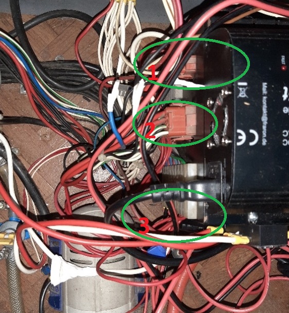

Moin Andy,
hab mal ein Stück aus deinem Bild ausgeschnitten....
Dabei hab ich dir 2 Sprechblasen mit Text "1" und "2" eingebaut.
Der Sicherungshalter verteilt den Anschluss an dem Kabel 1 und 2 angeschlossen ist über die Sicherungen an die dort angeschlossenen Leitungen (links und rechts vom Sicherungshalter). Woher also kommen "1" und "2" und was ist an den Leitungen links und Rechts am Sicherungshaltzer angeschlossen?

Hallo Dirk,:1563:
zu 1 Kabel kommt von Batterie 2 +
zu 2 Plus überleitung zum Verteiler
und da ist wahrscheinlich schon mein 1. Fehler. :1435: Ich werde nochmal alle Kabel an Hand vom Schaltplan ohne Ladeplantine überprüfen und Schritt für Schritt neu anschließen. Ich Komm aber erst nächste Woche dazu. Weil ich ja noch voll berufstätig bin. Erstmal Danke für Eure Hilfe.:daumen2:

Moin Andy,
soweit ich weiß geht ein Kabel von der Batterie zum BCC und ein Kabel vom (alten) Ladegerät zum BCC. Natürlich weil normalerweise der BCC auch die Laderegelung durchführt und zum Zweiten auch das Amperemeter steuert. Und dort wird ja Verbrauch und Ladestrom angezeigt. Innerhalb des BCC geht dann der 12V Anschluss der Batterie/Ladegerät (das wird dort verkonseknispelt) zum Hauptschalter und dann weiter zu den einzelnen Schaltern. Von dort gehen für jeden Schalter ein Kabel wieder zurück zum Verbraucher.
Du hast aber jetzt direkt am Sicherungskasten 12V Batterie über die Sicherungen auf irgendwelche Verbraucher geschaltet und dann auch noch auf einen großen (?) 12V Verteiler.
Mal so ne Frage, was hasst du denn links und rechts von den Sicherungen aufgelegt?

Hallo Andy,
bei der Elektrik zu helfen ist mit Fotos immer schwer.
Dennoch versuche ich es auch mal.
Wie Hans und Dirk auch schon festgestellt haben hast du alle verbrauchter direkt an die Batterie angeschlossen.
Mal zur ist Darstellung:
1 Die Kabel vom Stecker 1 + 2 gehen hoch zum BCC.
2 Die Kabel vom Steckerleiste 3 gehen zu den einzelnen verbrauchen.
sowie das für mich aussieht hast du die Kabel von 1+2 auf die Sicherungen 2.2 gelegt. das ist schon mal ganz falsch und ich weis nicht ob du dir damit eventuell teile im BCC geschossen hast.
Des weitern hast du anscheinen alle Kabel von der Steckerleiste 3 auf 2.3 gelegt und mit der Batterie verbunden.
Deshalb gehen auch alle verbrauchter aber ohne Schalter und was noch schlimmer ist ohne eine Sicherung. Vorsicht hier ist große Gefahr das dir dein Hobby abbrennt.
Was musst du tun!
ohne dir nahe treten zu wollen würde ich dir empfehlen hielte zu holen. Da das schon großer Unfug ist was du da getan hast. Dennoch will ich es versuchen dir zu helfen.
Dein Sicherungskasten 2.2 kannst du wieder ausbauen. Den brauchst du nicht wenn du ansonsten alles belassen willst wie es war.
Die Klemme 2.1 und 2.2 brauchst du allerdings.
Auf die Klemme 2.1 kommt minus von der Batterie (hast du ja schon) und alle Massekabel (weise Kabel)
Bei Klemme 2.3. mach die Große Brücke raus und klemme auf dieser Seite dann die Kabel vom Stecker 1 + 2 an(die jetzt am Sicherungskasten hängen.
Du findest ganz leicht heraus wie du die Kabel miteinander verbinden musst in dem du am Trafo die Stecker durchklingelst.
Im Trafo sind nämlich die Kabel des Steckers 1+2 mit der Steckerleiste 3 einfach verbunden.
Wenn das alles getan ist kannst du Das Ladegerät einfach an die Batterie anschließen. Dann geht zwar beim Laden dein Amperemeter nicht aber ansonsten geht wieder alles.
Ich hoffe ich konnte dir etwas helfen.

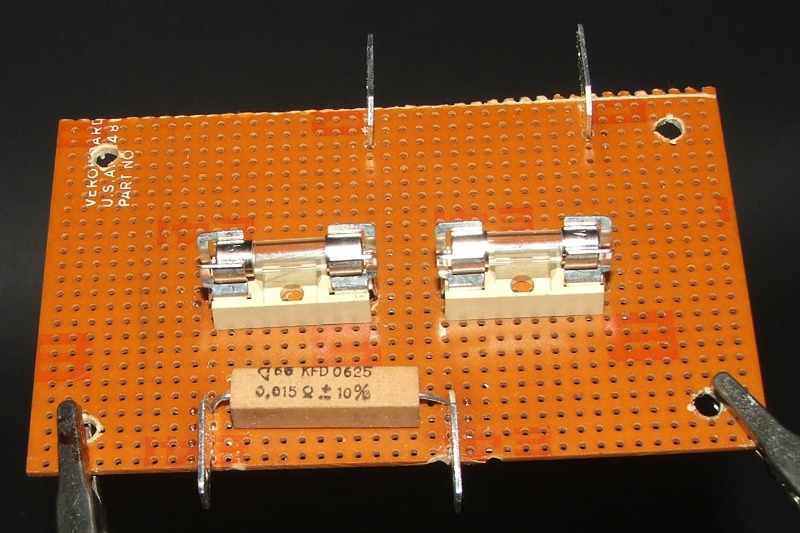

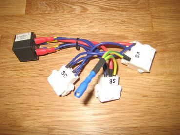

26 März 2020 12:14
komme gerne auf dein Angebot zurück.
Ich haben Andy erst Mal eine "Platinen-Ersatzkabelbaum" zugeschickt, damit er schnell wieder "auf die Beine kommt".
Bin aber dabei, eine "Universal-Ersatzplatine" zu basteln. Die Funktionen bis auf die Ladetechnik können erhalten bleiben, allerdings mit KFZ-Relais. Wird nur das Hauptschalter-Relais eingesteckt und der Widerstand für die Ampere-Anzeige gebrückt, funktioniert Abwasser-, Frischwasser-, Batteriespannung-Anzeige, Haupt- und Verbraucherschalter.
Hier die Bilder vom Prototyp
