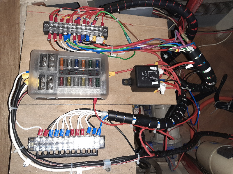

Hallo allerseitz,:luc:
hier nochmal einen Update vom Umbau.
Dank Hans konnte ich die Aufbauelektrik Stück für Stück wieder sauber herrichten.:daumen2: Es funktioniert alles wieder so wie es sein mus. Und ich muss zugeben ohne Hans hätte ich das ganze nicht wieder zum laufen gekriegt. Hier nochmal Danke Danke Danke. :bindafuer:
Das schöne dabei es werden jetzt beide Batterien (Starter und Aufbaubatterie)geladen. Das war das Ziel der ganzen Aktion.
Und ich muss sagen dank Ferndiagnose mit Whatsup und Internet :2144: haben wir schließlich das Ziel erreicht.Ich habe das ganze so gebaut, das ich noch eventuell weitere Verbraucher hinzufügen kann und wenn die Pumpe aussteigt komme ich ganz leicht dran in dem ich die Zwischenwand hochhebe. Jetzt werden die Kabel ordentlich plaziert und dann könnte man wieder auf Tour gehen wenn man nur dürfte. :drive1:
LG Andy

von der universelle Ersatzkarte ( Platine in BCC) habe ich zur zeit keine mehr. Wenn alles noch original verkabelt ist und du den Kühlschrank separat über ein relais steuern willst, braucht du nur die Anschlüsse +D (S1/1) und die Starterbatterie (S1/11) zum BCC trennen. Damit werden die Relais im BCC eliminiert. Die original Platine brauchst du nicht auszutauschen.
