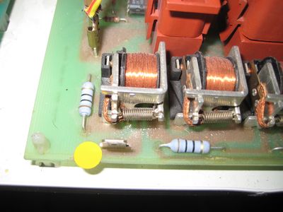

freut mich, dass Ihr euch anmelden wollt. Ein Bild sollte doch kein Problem sein, man sollte Euch nur auf dem nächsten Treffen erkennen können :bindafuer: .
Nun zurück zu Euer Problem. Wenn Solar verbaut ist, kann sein, dass an der Verkabelung was geändert wurde.
a) wie/wo wird die (Solar-)Spannung eingespeist?
b) Welche Batterietyp ist als Batterie2 (Wohnbereich) verbaut (Blei, Gel usw.)?
c) Ist das original Ladegerät noch in Betrieb (Landstrom)?
Du hast das Radio abgeklemmt. Normalerweise wird das von der Batterie 1 (Starterbat.) versorgt.
d) fehlte die Spannung und wo war das angeklemmt, auf der Platine, wie auf dem Bild gelber Punkt?
e) Tritt seitdem auch der Schalt-Fehler auf?
f) Vielleicht kannst du feststellen welches Relais klackert.
Wenn ich deine Fehlerbeschreibung richtig verstehe, gehen die Verbraucher-LED's nachdem der Hauptschalter eingeschaltet wird, nach eine kurze Verzögerung (1-2 sec.) an.
Wenn ein weitere Verbraucher eingeschaltet wird, geht kurz alles aus und wieder an.
Die Ursache kann eine zu geringe Spannung der Batterie 2 im BCC sein, oder das Poti auf der Einschaltverzögerung wurde verstellt.
g) Wie hoch ist der Spannung hinter der Hauptsicherung Batterie 2 im BCC (auf dem Bild, roter Punkt)
Bitte mit einem Multimeter messen und vergleichen mit der im BCC angezeigte Spannung

Hallo,das ist ja einiges.
Was ich sagen kann ist,das das Radio an dem gelben Punkt angeklemmt war und seitdem der Fehler auch auftritt.

Re: BCC Problem
02 Juni 2020 15:41
Ich habe ein bißchen gearbeitet , aber so langsam komme ich an meine Grenzen mit der Elektrik.
Messung war ok,Sicherungen auch ok.
Am Ladegerät war ich noch nicht.
Ich habe ein Foto von der Platine gemacht und habe den markierten Stecker im Verdacht.
Bei herzhaftem hin und her funktioniert es,aber nicht immer.
Kann es sein,das die Kontakte nicht mehr richtig zueinander passen.? Stecker wechseln ??
Habe ich unten am Ladegerät schon mal gemacht.
Grüße aus dem Norden
Ingrid und Andreas
Ingrid und Andreas
Antworten zu petscheu
- petscheu
- Beiträge: 21
- Thanks: 20
Re: BCC Problem
02 Juni 2020 17:34 - 02 Juni 2020 17:35
Hallo Andreas,
hat funktioniert mit der Anmeldung :daumen2:
Ziehe den Stecker mal ab, dann kannst du die Kontakte sehen. Wenn da was verschmort ist, ist noch was anderes faul. Wenn noch andere Ladegeräte verbaut sind, ist es am besten, den schwarze Kasten (original Ladegerät) und die Platine im BCC zu ersetzen. Ich teste momentan eine Ersatzplatine die man dann austauschen kann.
Da ist dann die Ladetechnik von Hobby nicht mehr vorhanden. Allerdings muss dann zum Teil neu verkabelt werden, aber dass haben andere auch schon geschafft. siehe hier
Irmgard & Hans
Irmgard & Hans
Letzte Änderung: 02 Juni 2020 17:35 von alter_hollaender.

Re: BCC Problem
02 Juni 2020 22:08
Hallo Andreas,
schau dir die Rückseite der Plantine an Stecker genau an. Es könnte sein, das dort die Lötverbindung bei einigen Kontakten nicht mehr richtig gegeben ist. Dann muss der Stecker, am Besten komplett, nachgelötet werden.
Gruß Dirk
Gruß Dirk
... und ...
... und ...
