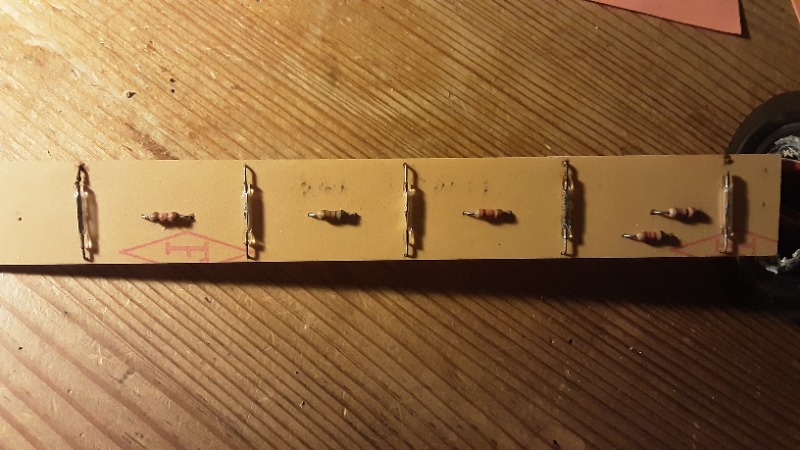

Ich habe meinen Fühler im Frischwassertank ausgebaut und zerlegt.
Ich möchte versuchen ihn zu reparieren.
Kann mir jemand sagen was das für Verbindungen zwischen den Widerständen sind ?
3 sind offensichtlich kaputt.
Kann man die noch kaufen?
Vielen Dank für Eure Hilfe

Hallo (gerne hätte ich Dich mit Deinem Vornamen angesprochen, aber er ist mir gerade entfallen!),
kennst Du das schon? FÜLLSTANDSANZEIGE FRISCHWASSERTANK REPARIEREN
