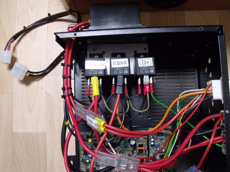

leider kenne ich das Calira nicht. Ich habe aber mal einen Umbau jemacht, bei dem ein 25A-Votronic Ladegerät verbaut wurde. In dem Fall war das Toptronic allerdings defekt. Der Umbau wart nicht ganz ohne, da z.B. die gesamten Stromanzeigen und auch der Haupt-Einschalter über das Toptronic liefen. Da in dem Fall auch ein Wechselrichter eingebaut wurde und eine Solaranlage nachgerüstet werden sollte, habe ich einen Votronic Batteriecomputer zusätzlich verbaut und einige Umverdrahtung im "toten" Votronic Ladegerät und in der Anzeigeeinheit vorgenommen.
Bei der Gelegenheit ist dann auch aufgefallen, das die Original Masseverbindung der Aufbau-Batterien am Alko-Rahmen einen Übergangswiderstand hatte und die Aufbaubatterie im Fahrbetrieb nicht richtig geladen wurde. Ich habe dann vom Massepunkt Alko-Rahmen zur Starterbatterie eine zusätzliche Potentialausgleichsleitung gelegt.

danke für deine Nachricht und die Bilder.
Wie gesagt ist mein Toptronic nicht defekt.
Wenn ich die Bilder richtig interpretiert habe, ist es dem D+ offenbar egal, wie oft es an verschiedenen Punkten abgegriffen wird. Oder sehe ich das falsch?
Im Moment überlege ich noch die Fzg.Batterie aufs Calira zu legen und D+ sowohl hier als auch beim Toptronic zu schalten.
Nach meinem Verständnis sollte dann das Kühlschrankrelais im Toptronic via D+ immer noch erkennen, ob die Fzg. Batterie die notwendige Spannung liefert, so wie es in Anleitung beschrieben ist.

13 März 2023 10:04Moin KLaus,Wenn ich die Bilder richtig interpretiert habe, ist es dem D+ offenbar egal, wie oft es an verschiedenen Punkten abgegriffen wird. Oder sehe ich das falsch?
D+ ist nur ein Spannungssignal, auf das die Verbraucher reagieren. Relais reagieren immer sehr gut bei "Spannung vorhanden" oder nicht. Beim Calira (Danke für die Beschreibung) ist die Trennrelaisfunktion in das Ladegerät integriert. D+ muss größer 13,2 V sein. Wird D+ nicht angeschlossen erfolgt die Paralleschalung der beiden Batterien in Abhängigkeit von der Spannung der Starterbatterie.
Eine ähnliche Funktion ist im Toptron. Wenn Du also beide Ladegeräte nutzt, dann bekommst Du eine -für mich - undefinierte Parallelschaltung. Wie gesagt, ich habe schon öfters andere Ladegerät eingebaut, aber immer wurde das originale entfernt. Ich habe noch nie zwei Ladegeräte parallel geschaltet und sehr auch keinen Sinn darin.
