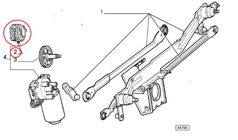

Hallo Salojava,
wo liegt den dein Problem an dem Wischerantrieb? Es kann immer mehere Ursachen haben, da du nichts beschreibst nur das Relais suchst schwierig.
Klemmt dein Wischergestänge? Motor defekt Lenkstockschalter in Ordnung? etc etc Bitte beschreibe das Problem dann kann dir auch besser geholfen werden. Steuerung auf dem Motor siehe Anhang.
Gruss Raffi

Hallo Salojavi,
aha es geht um den Intervall, genau wird vom Motor geregelt,der Interval ,Regelung Grundstellung usw. ist alles im motor drin. Als einzigies könntest du noch die Kontakte kontr. ggf. reinigen (Schleifringe).Zerlegen und kontrolieren,
Ansonsten ganze Einheit ersetzten.
Gruss Raffi
