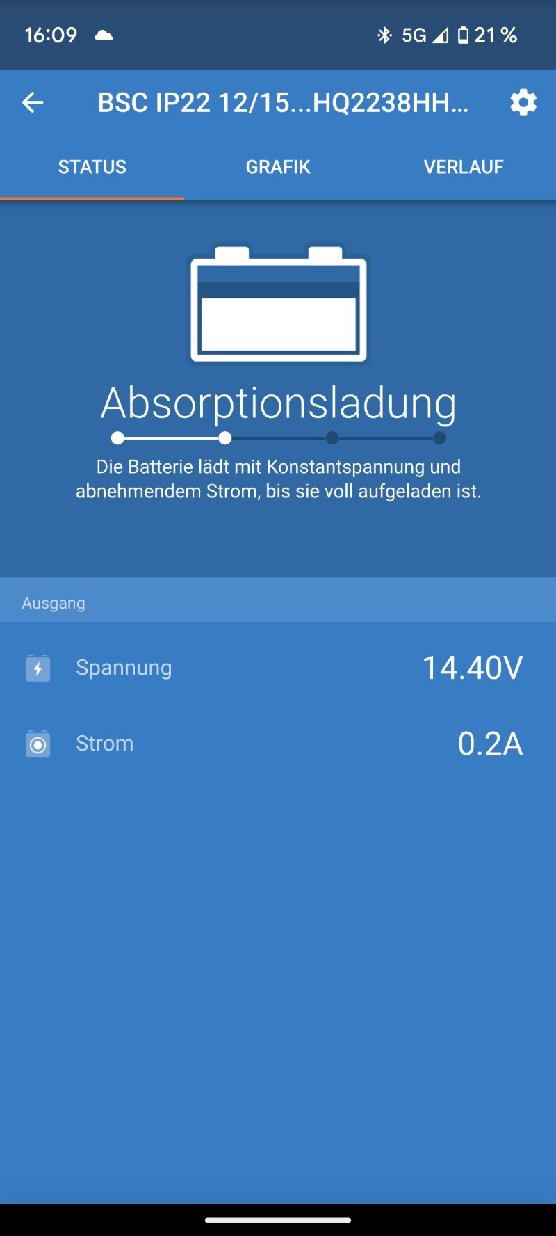

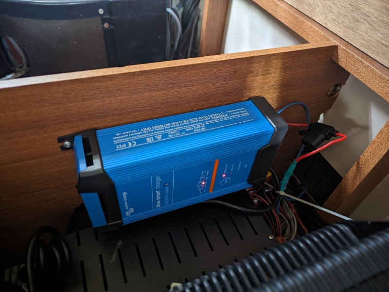

Hallo zusammen, der Umbau auf ein neues Ladegerät hat gut geklappt.
Der Hobby lädt wieder wie er soll, jetzt nur ein wenig moderner.
Das Amperemeter im BCC zeigt aber nichts an, das war aber auch vorher schon so.
Mein Dank geht an Wilfried für das beantworten meiner Fragen und dafür, dass er diese Seite ins Leben gerufen hat und sie hegt und pflegt.
Mein Dank geht natürlich auch an Hans für die Umbauanleitung auf ein modernes Ladegerät. Ohne die hätte ich das nie geschafft.
Ich möchte noch erwähnen, dass es in meinem Fall gereicht hat, die Aufbaubatterie abzuklemmen. An den Kabeln die umgesteckt bzw. entfernt wurden, kam kein Strom von der Starterbatterie an.
Das ist auch gut so, weil der Bosch-Werkstattmeister sich alle Mühe gegeben hat, den Ausbau der Bloctronic nur nicht zu einfach zu machen.

Re: Standard-Ladegerät lädt mit zu viel Volt
20 Juli 2023 02:12
Hallo Timo,
jetzt wird es gefährlich! Bei Leitungen sind mindestens zwei Dinge zu beachten: Der Strom und die Spannung bzw. der Spannungsfall. (Dazu kommen noch Temperatur, Häufigkeitsfaktor usw. , die ich hier nicht weiter betrachte)
Ich hoffe, Deine Angaben sind auf Tippfehler zurückzuführen. Für einen Strom von 30A solltest Du (je nach Leitungslänge) mindestens 6 mm2 verwenden. Eine Leitung von 1,5 mm2 würde ich nur mit einer 10A Sicherung betreiben. ... und die "Masseleitung" immer so "dick" wie die Plusleitung.
- Wolfen
- Beiträge: 81
- Thanks: 43
20 Juli 2023 12:27
Moin Wilfried, tatsächlich ist die verbaute Kabelsicherung nur bis 20 Ampere laut Hersteller geignet. Da hatte ich mich beim kaufen verklickt.
Die Kabel der Sicherung haben 16 AWG (1,31 mm²) und eine Gesamtlänge von 30 cm. Entsprechend habe das Massekabel als 1,5 mm² gewählt, auch in 30cm Länge. Gemessen vom Ladegerät zum Masseblock.
Das verbaute Ladegerät hat maximal 15 Ampere.
Ich könnte jetzt also eine 20 Amperesicherung dazwischen setzten.
Auch könnte ich noch die Leistung des Ladegeräts auf 7,5 A begrenzen, dann hätte ich aber auch gleich eines mit weniger Leistung kaufen können.
Besser ist aber sicherlich, ich besorge mir noch einmal eine 30 A Kabelsicherung mit 12 AWG Kabeldurchmesser (3,31mm²) und sichere dann mit 20 A ab. Der Durchmesser entspricht dann auch dem Durchmesser des blauen Original-Hobby-Kabel, an dem das Ladegerät angeschlossen ist. Als Massekabel würde ich dann 4mm² nehmen.
Viele Grüße
Timo
20 Juli 2023 15:33 - 20 Juli 2023 15:37
Hallo Wilfried, sehe ich für mich persönlich auch so.
AWG scheint aber im KFZ-Bereich nicht unüblich zu sein. Bei den Kabelsicherungen die ich so gefunden habe, steht häufig eine AWG Angabe dabei. Manchmal auch zusätzlich eine mm² Angabe mit einem circa davor!
American Wire Gauge
Wir können aber gerne bei mm² bleiben.
Ich baue jetzt um auf 4mm².
Beste Grüße
Timo
