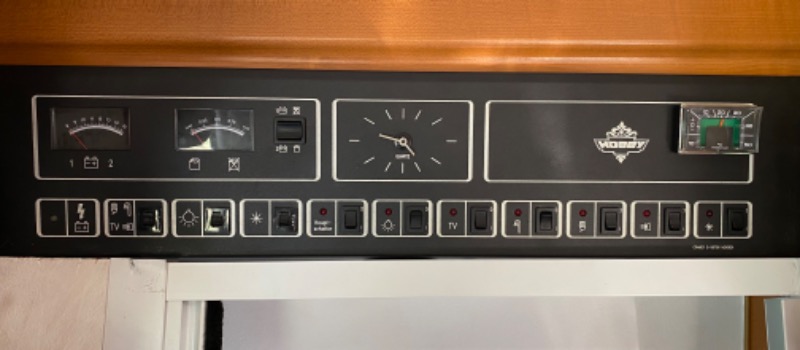

Hallo an Alle,
wir sind gerade im Urlaub in Dänemark und sind am Landstrom angedockt.Nach 36 Std. leuchtet die Kontrollleuchte am Kontrollpaneel (Landstrom angeschlossen )immernoch rot. Der Kühlschrank funktioniert und die Steckdosen auch. Aber Der Landstrom lädt die Aufbaubatterie nicht,sonst würde es doch irgendwann grün leuchten. Einen Tag vor Abfahrt hat alles funktioniert.

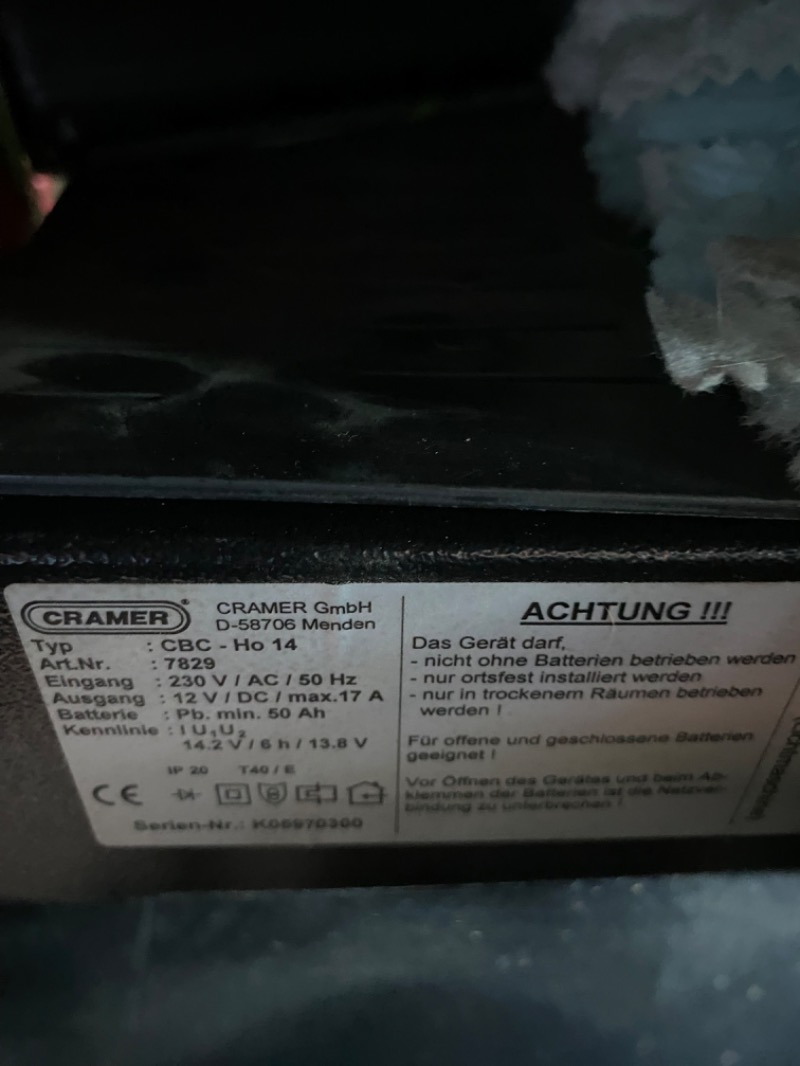

Wir haben glücklicherweise noch Solar welches die Aufbaubatterie lädt,aber der Victron Laderegler blinkt seit Stunden ununterbrochen blau. Er ist selbst bei einer Batterieladung von 14,3V nicht auf Voll gesprungen?Wir vermuten ein Defekt im Ladegerät ,es ist von Cramer ein cbc ho 14.
Wo könnte der Fehler liegen,oder was ist da los ?
LG und ich hoffe auf Hilfe oder Tips.

26 Sep. 2023 20:45Hallo Jacky,Wir vermuten ein Defekt im Ladegerät ,es ist von Cramer ein cbc ho 14.
ohne genaue Angaben wird Dir aus der Ferne niemand eine vernünftige Antwort geben können. Ich würde ein Voltmeter (Multimeter) nehmen und die Spannung der Batterie (ohne Verbraucher) messen
- (Nachts) ohne Landstrom und bei stehendem Motor
- bei laufendem Motor
- bei Landstrom
- tagsüber, wenn die Sonne scheint
