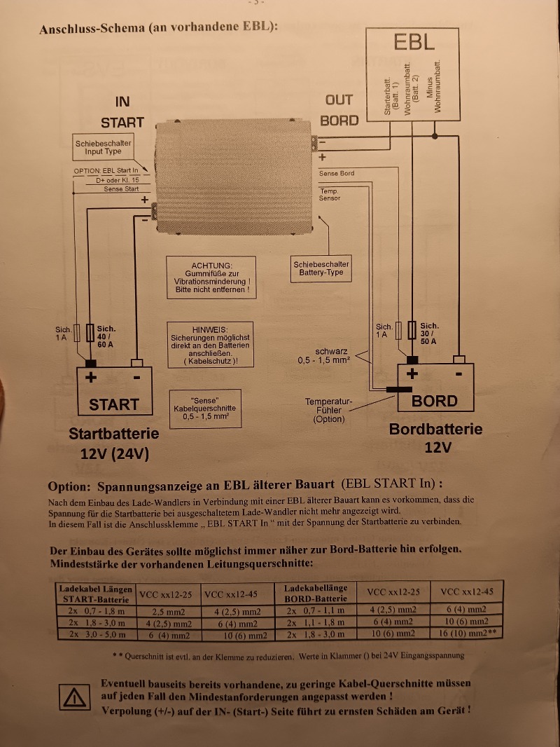

Hallo guten Abend allerseits. Ich hänge mich nochmal an das Thema vom letzten Jahr ran, da ich mir einen gebrauchten 25 A Ladebooster von Votronic gekauft habe. Ich habe versucht, mich anhand der Schaltpläne zu orientieren (seit langen Jahren mal wieder den Ordner mit den Original Plänen aus dem Schrank geholt und lustigerweise den nun 20 Jahre alten ausgedruckten E-Mail Austausch mit Wilfried dazu gefunden). Aber richtig schlau werde ich nicht. Thomas, du hast aicv einen Ladebooster eingebaut. Hast du den den auch mit dem EBL verbunden? Ich mache mal ein Foto von der Installationsanleitung von Votronic, einmal direkt an Bat2, einmal über EBL an Bat2. Gibt es da was zu beachten, insbesondere wegen des Original Trennrelais?

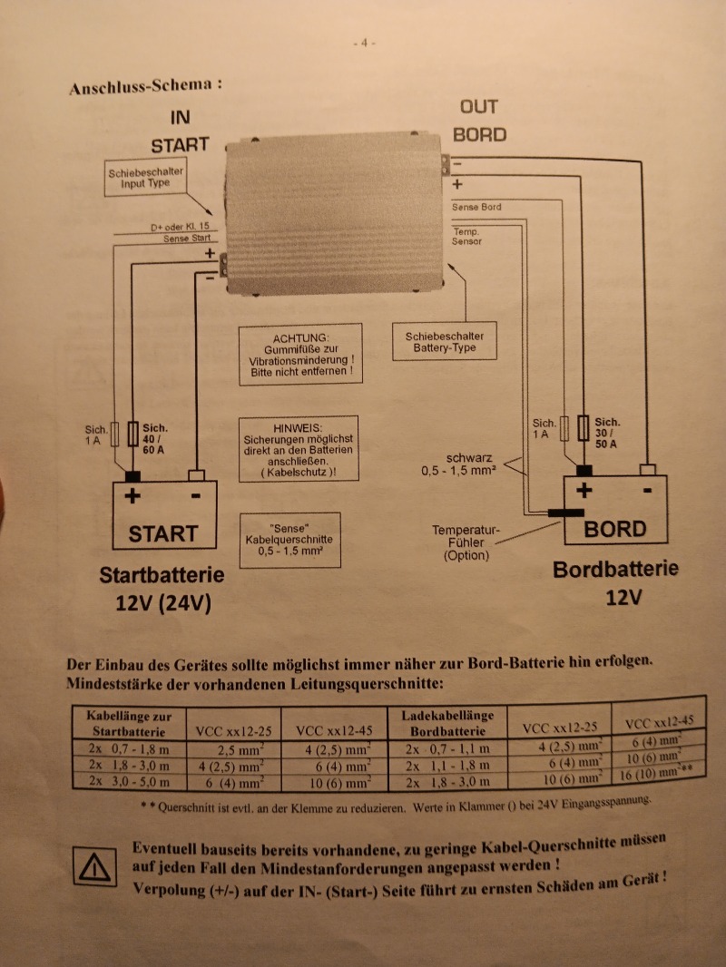

zuerst wollte ich dickere Kabel von der Starterbatterie verlegen. Der Aufwand ist hoch, deshalb probierte ich es erst einmal mit dem Originalkabel. Dort habe ich die Sicherung gegen eine größere ersetzt.
Das Kabel geht ja zu dem schwarzen Original-Ladegerät in der Sitzbank. Ich glaube Anschluss "Bat.1". Den Flachstecker abziehen und das Kabel an den Booster. Somit ist das Trennrelais nutzlos. Es schaltet zwar noch über D+ aber dort liegt ja nun nichts mehr an.
D+ kannst du auch am schwarzen Ladegerät abgreifen. Minus auch (am Kabel von der Starterbatterie natürlich).
Dann den Ausgang des Boosters direkt auf die Aufbaubatterie.
Schaltplan 1 passt zu meiner Schaltung. Sensleitung braucht man nicht unbedingt. Ansonsten kann man die auch am Booster Brücken - bei den kleinen Strömen.
Allerdings habe ich einen Batteriecomputer von Bluebattery - mit Datenanschluss an Solarregler und Booster. Über die App kann ich alle relevanten Daten sehen. Der BC vom Hobby zeigt nur noch die Spannung an - nicht mehr den Strom.
Wenn du neue Kabel einziehen und die bisherigen so lassen willst, dann muss das Trennrelais deaktiviert werden. Weil sonst im Kreis geladen wird. Schaltplan 2 würde dann entsprechen, wenn du den Ausgang des Boosters nicht an der Batterie anschließt sondern am BC des Hobby. Das ist nicht zu empfehlen, weil der BC nur bis 20A geht.
