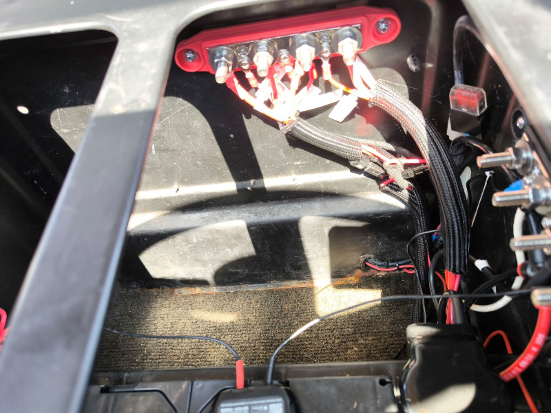

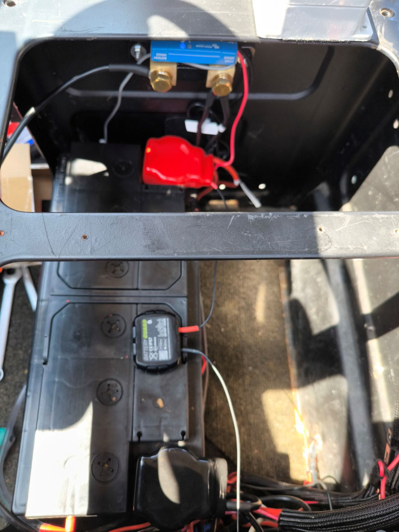

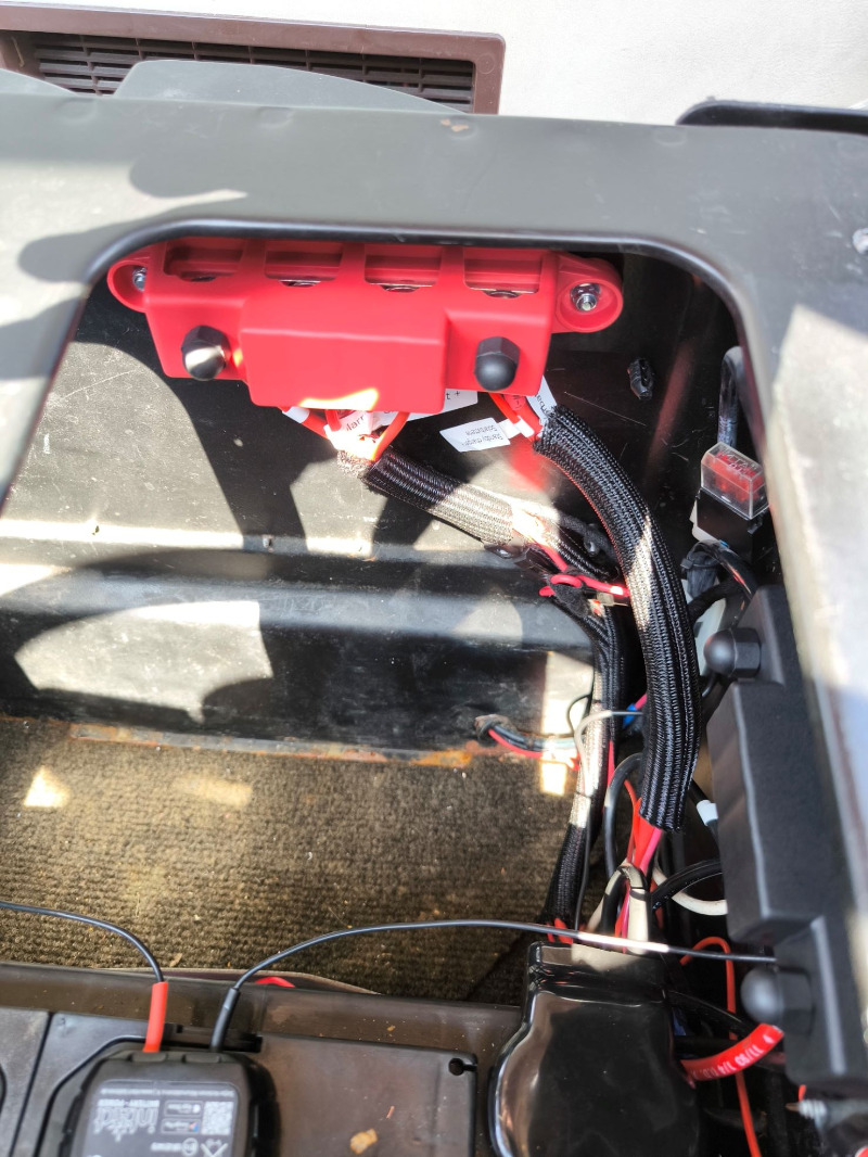

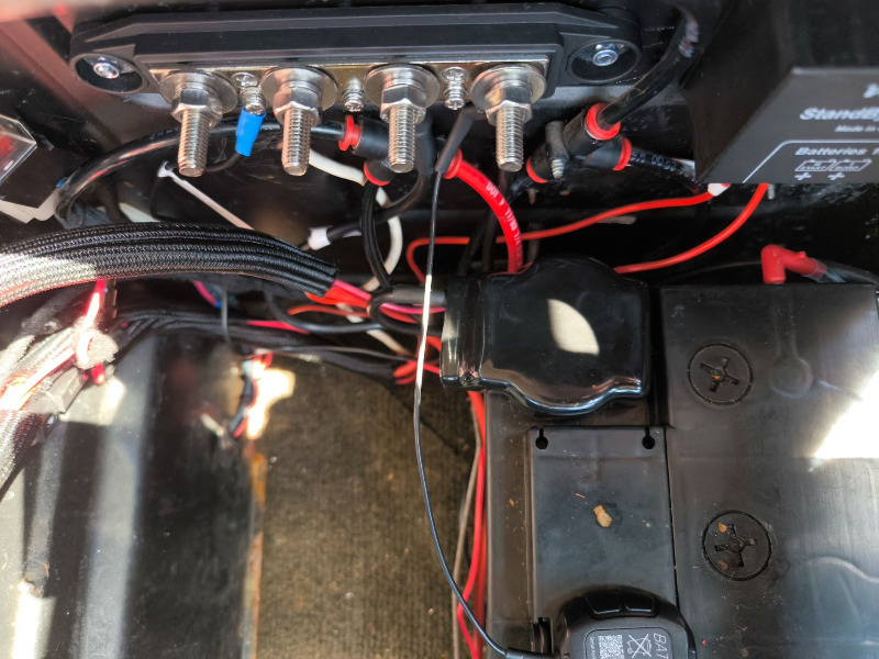

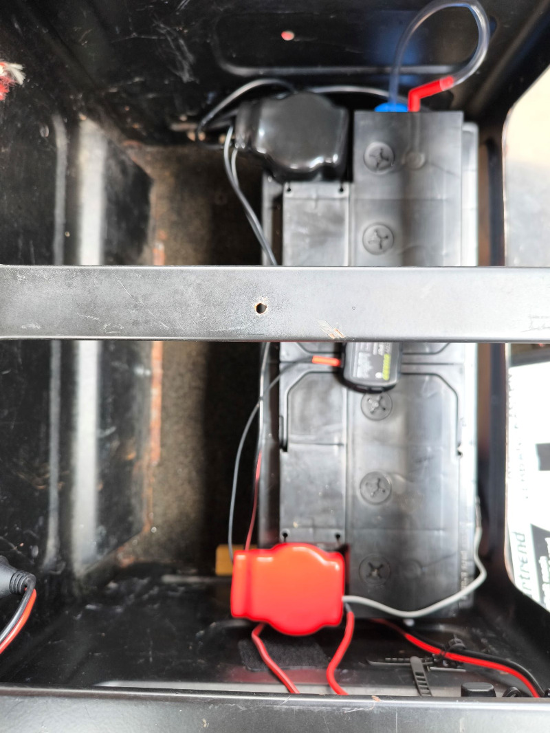

ich habe die letzen Tage damit verbracht den Kabelsalat vom Vorbesitzer mal ordendtlich zu machen.
Ich habe bei meinem 89er Hobby je eine EFB Batterie unter dem Fahrer und Beifahrersitz.
Das sieht jetzt sowiet für mir ordentlich aus, aber was mich wundert ist, das ich kein Kabel von den Zusatzbatterie(n)) zum EBL (B2 +CSC) finde (so wie ich das im Verlegeplan aus dem Download Bereich zu erkenne glaube) Ich habe soweit alles gefunden und beschriftet. Aber das Kabel ist nicht an den Batterien da, obwohl auf 12 Volt Licht, Kühlschrank etc funktioninieren (abgesehen von den Anzeigen Frisch/Abwasser, Volt/A-Meter und Uhr.
Das orginal Ladegerät im EBL ist wohl abgeklemmt, zumindest wurde der Schukostecker abgekniffen. Dafür war ein Noco Genius GS 15000 mit Schnürsenkel auf dem EBL befestigt und das Pulskabel sowie das Massekabel haben direkten Durchgang und Anschluss zur Aufbaubatterie (hab ich mit Durchgangsmessung geprüft) Das Ladegerät hab ich jetzt durch ein Victron Ladegerät ausgetauscht.
Mache ich da einen Laienfehler oder kann mir jemand sagen wie der Strom von den Aufbaubattereien ins "System" kommen
Kann mir evtl auch noch jemand sagen wie ich die BCC Version erkennen kann?? Aufkleber (wie hier im Servicebereich beschrieben) habe ich nicht. Das BCC habe ich noch nicht ausgebaut, falls da die Versionsnummer evtl zu erkennen / eingestanzt ist.
Ich merkt, ich bin in den Bereich Elektrik ambitionierter Laie und ich danke euch schonmal für die Hilfe
Viele Grüsse,
André

Hallo Andre,
wenn man Dir helfen soll, müssen wir eine einheitliche Sprache sprechen. Was verstehst Du unter: EFB Batterie oder EBL (B2 +CSC)? Vom Baujahr her müsstest Du die Version 5 verbaut haben. Auf Deinen Fotos kann ich außer ein paar Verteilerpunkten nicht viel erkennen. Ich würde Dir empfehlen einen Schaltplan zu erstellen. Fang an einer Batterie an und zeichne jede Leitung ein. Wenn Du sie beschriftet hast, sollte das ja kein Problem sein. Der Verlegeplan aus dem Download Bereich bezieht sich auf die Original Verdrahtung von Hobby. Aber bei Dir ist nichts mehr original.

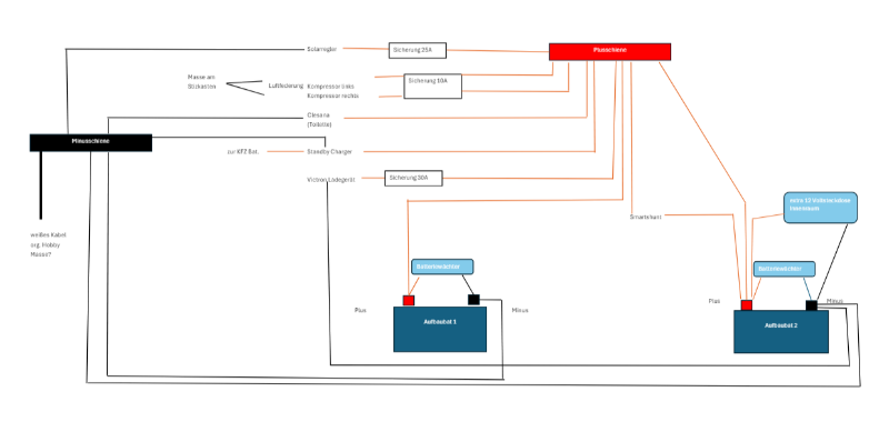

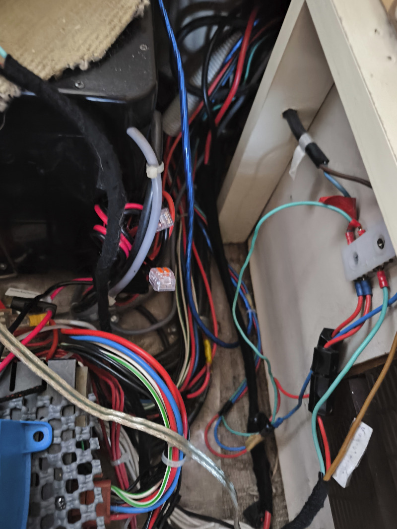

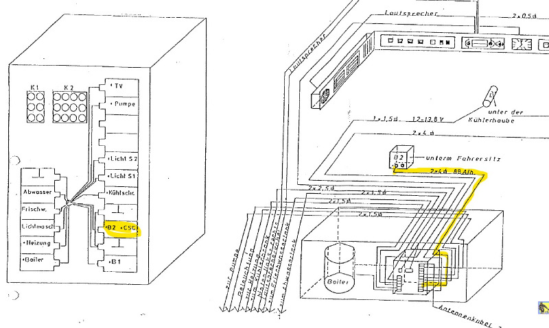

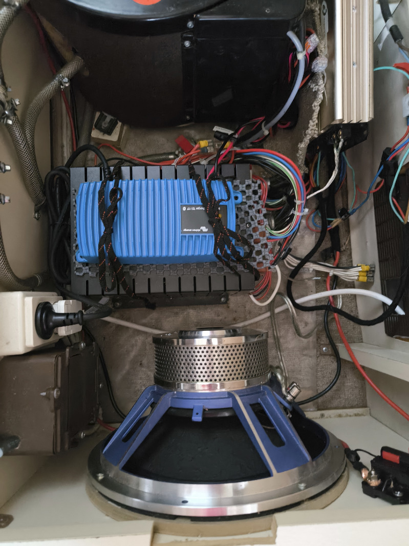

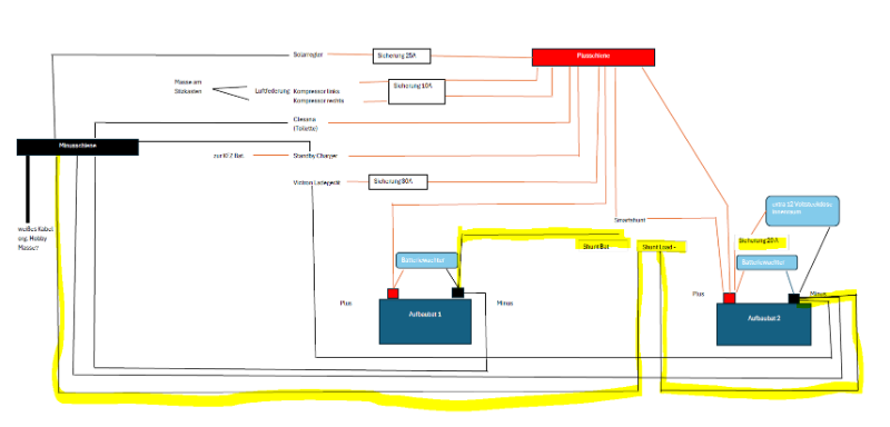

Hallo Wilfried,danke für Deine schnelle Rückmeldung.Zu den Begriffen: EFB Batterie, ist der Typ meiner verbauten 2 Aufbaubatterien. EFB= Enhanced Flooded Battery. Das ist einfach eine Weiterentwicklung der herkömmlichen Blei-Säure Battererien.Mit dem Kabel EBL (B2 CSC) meien ich die gelb markierte Linie von dem Kabelplan aus dem Downloadbereich
was (soweit ich das verstehe) von der Aufbaubatterei in den schwarzen Carmer EBL an der Postion B2 CSC gehen müßteIch finde das nicht und das verstehe ich nicht, weil wie gesagt 12 Volt beetreib funktioniert.Ich habe mal eine Skizze gemacht was ich an den Aufbaubatterien angeschlossen habe.Anbei auch noch 2 Bilder wie es aktuell bei mir unter der Sitzbank hinter dem Fahrersitzt aussieht.Das blaue Teil ist das Victon Ladegerät was auf dem schwarzen Carmewr EBL liegt (wird entweder noch woanders verlegt oder vernünftig befestigt)Die Kabel und Kabelverbindungen unter der Stizbank müssen auch noch "aufgefrischt" werden.
P.S. Diesen Subwoofer und die lose reingelegte Endstufe habe ich so mit erworben und nicht selbst reingebastelt

Moin Andre,
die von Dir gemeinte Verbindung ist im Original eine schwarze Leitung mit einer roten und weißen Ader in 4mm2, die vom Ladeblock zur B-Säule und von dort unter dem Fahrzeugteppich (Gummimatten) unter den Fahrersitz verläuft.
Zu Deiner Zeichnung: das ist schon mal der richtige Weg, aber was Du mit "Batteriewächter" bezeichnest sind wohl irgendwelche Refresher o.ä.. Außerdem ist die Parallelschaltung der Batterien nicht richtig und ein Messshunt gehört immer in den Minus-Pol und zwar so, dass der gesamte Strom über den Shunt fließt und nicht wie bei Dir noch durch eine Parallelschaltung überbrückt wird.
Ich hoffe, bei der 12V-Steckdose an der rechten Batterie hast Du nur vergessen eine Sicherung rein zu zeichnen.

Moin Wilfried,vielen Dank. Das hilft mir sehr weiterich habe tatsächlich vergessen die Sicherung für die 12 Volt Steckdose. Ist mit 20A abgesichert und ist nur für unsere Kühloby während der Fahrt gedacht.Außerdem habe ich die Minus Leitungen des Messshunts vergessen. Die gehen 1 x direkt zur Aufbaubatterie 1 und auf de Load-Seite auf Minus Sammelschiene für Aufbaubatterei 1 und dirket auf Minus Aufbaubatteie 2. (habe ich in der geänderten Skizze gelb markiert. Die beiden Batteriewächter sind von Intact (siehe Anhang)Den Fehler bei der Batterie Parallelschaltung sehe ich nicht. Muß evtl die Plus Verbindung Batterie 2 direkt auf Pluspol Batterie 1 anstatt zur Sammelschiene?Die Orginalleitung vom Ladeblock suche ich dann jetzt mal. Mal sehen wo sie hinführt.
Viele Grüße André

Hallo Andre,

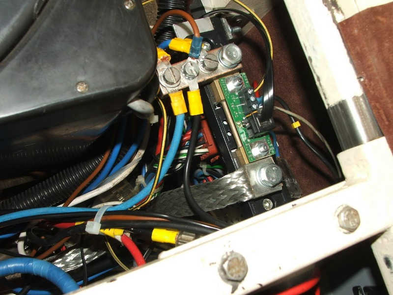

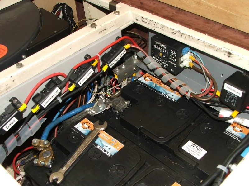

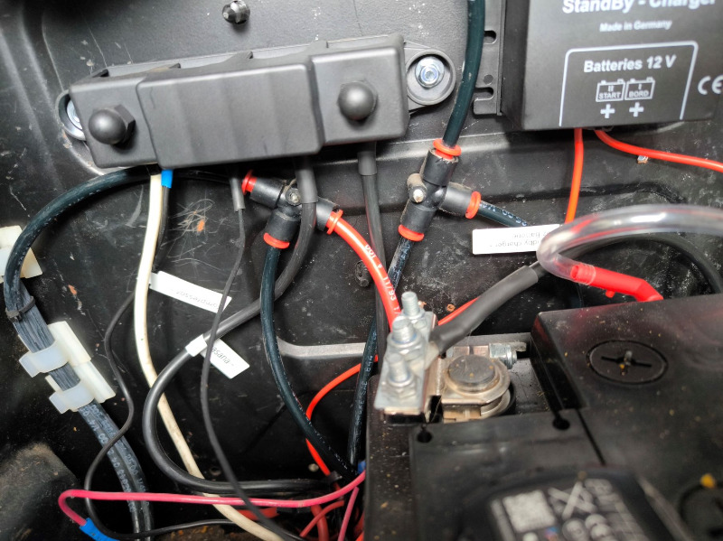

wenn 2 Batterien parallel geschaltet werden, dann verbindet man die Pole direkt und schließt Ladegerät bzw. Verbraucher an den Pluspol einer Batterie und den Minuspol an die andere Batterie an. Das setzt aber voraus, dass die beiden Batterien unmittelbar nebeneinander sitzen. Sind sie, wie bei Dir, unter verschiedenen Sitzen, dann gehören an beiden Seiten der Verbindungs(plus)leitung Sicherungen! Der Sinn der "Batteriewächter" erschließt sich mir nicht ganz. Für mich ist das Spielerei und überflüssig. Ein Batteriewächter soll die Spannung der Batterie überwachen und bei Unterspannung die Verbraucher abschalten. Wie wird Deine Anlage gegen Unterspannung geschützt? Zumal Du die Kühlbox vor dem Haupt-EIN direkt an der Batterie betreibst.

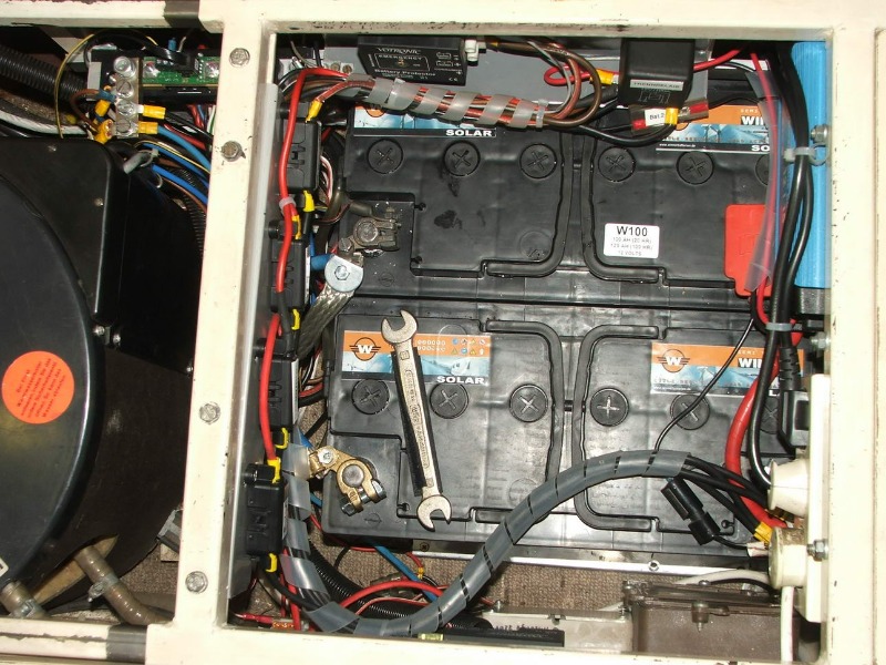

Damit Du siehst, wie sowas aussehen kann zeige ich Dir mal 3 Bilder meiner Anlage. Den Schaltplan dazu findest Du in den Downloads
