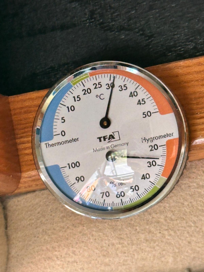

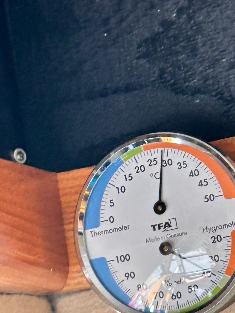

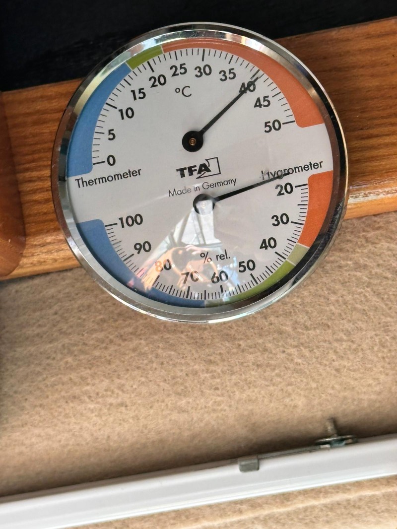

Anbei Fotos der Temperaturen die zum Teil im Schorschi herrschen. Stehen im Halbschatten. um 14 h rum innen über 40 grad. Dann Klima an und nach 15 und 30 Minuten siehe da... Weil manch einer im Forum mal sagte-12V Kompressorklima bringt nix. Wir wollen es definitiv nicht mehr missen. Dabei war es draußen noch nicht einmal richtig heiß...
