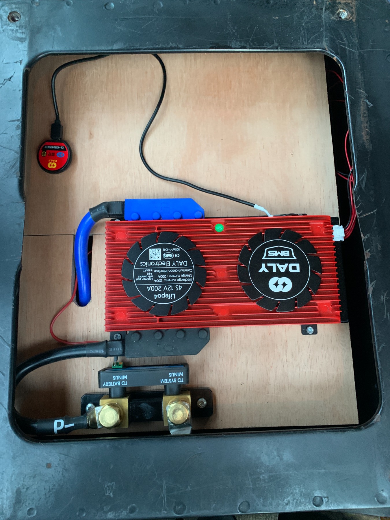

Ich renoviere die Elektrik mit einer großen Lithiumbatterie. Ich werde die Originalschalter über dem Beifahrersitz behalten.
Geplant ist die Installation eines Victron Smartshunt 500 zur Kapazitätsüberwachung, Lynx 1000 zur Verteilung, Orion TR Smart 12/12 30A DC-DC-Ladegeräts, Victron Blue Smart Charger 30A und eines Giandel 2000W reinen Sinus-Wechselrichters. Landstrom und Wechselrichterstrom werden mit einem „Automatic Transfer Switch“ umgeschaltet. Die 220V-Anlagen müssen mit RCD Typ A abgesichert werden. Solarzellen und Klimaanlage werden später hergestellt. Ich erwarte eine temperaturgesteuerte belüftung des „Technikraums“ unter dem Sitz.
Vorerst habe ich unter dem Fahrersitz eine 560Ah-Lithiumbatterie mit Schalter und 200A Sicherung eingebaut und 50mm2-Kabel zum „Technikraum“ verlegt.
Das alte Ladegerät wurde entfernt und die Anschlüsse so zusammengesetzt, dass die Originalsysteme funktionieren.
Ich möchte die originalen Sicherungen und Schalter über dem Beifahrersitz behalten, damit es immer noch wie ein originales Hobby 600 aussieht.
Ich würde den Kühlschrank gerne mit 12V betreiben, wenn ich übernachte, aber es gibt ein Relais, das nur einschaltet, wenn der Motor gestartet wird. Wie kann ich es ändern?
Was ist ein Trennrelais, welche Funktion hat es und wo befindet es sich?
Ich freue mich über Kommentare und Anregungen zur Sanierung der Elektroanlage.

28 Sep. 2024 10:48Hallo Bent,Ich würde den Kühlschrank gerne mit 12V betreiben, wenn ich übernachte, aber es gibt ein Relais, das nur einschaltet, wenn der Motor gestartet wird. Wie kann ich es ändern?
an Hand Deines Profils gehe ich davon aus, das die Elektrik in Deinem Hobby 600 der Version 5 entspricht. Dazu habe ich hier ein beschriftetes Bild der Platine im BCC:
Für den Kühlschrank würde ich das Relais auf der Platine außer Betrieb nehmen und unten in der Sitztruhe ein neues Relais installieren und nur von oben mit dem Schalter im BCC ansteuern. Dadurch sparst Du Dir rund 5m Leitungsweg (=Spannungsfall).
Das Trennrelais auf der Platine benötigst Du auch nicht mehr, da Du ja mit einem Ladebooster arbeitest. Von daher die B1-Leitung, die zum BCC geht ebenfalls stilllegen.
