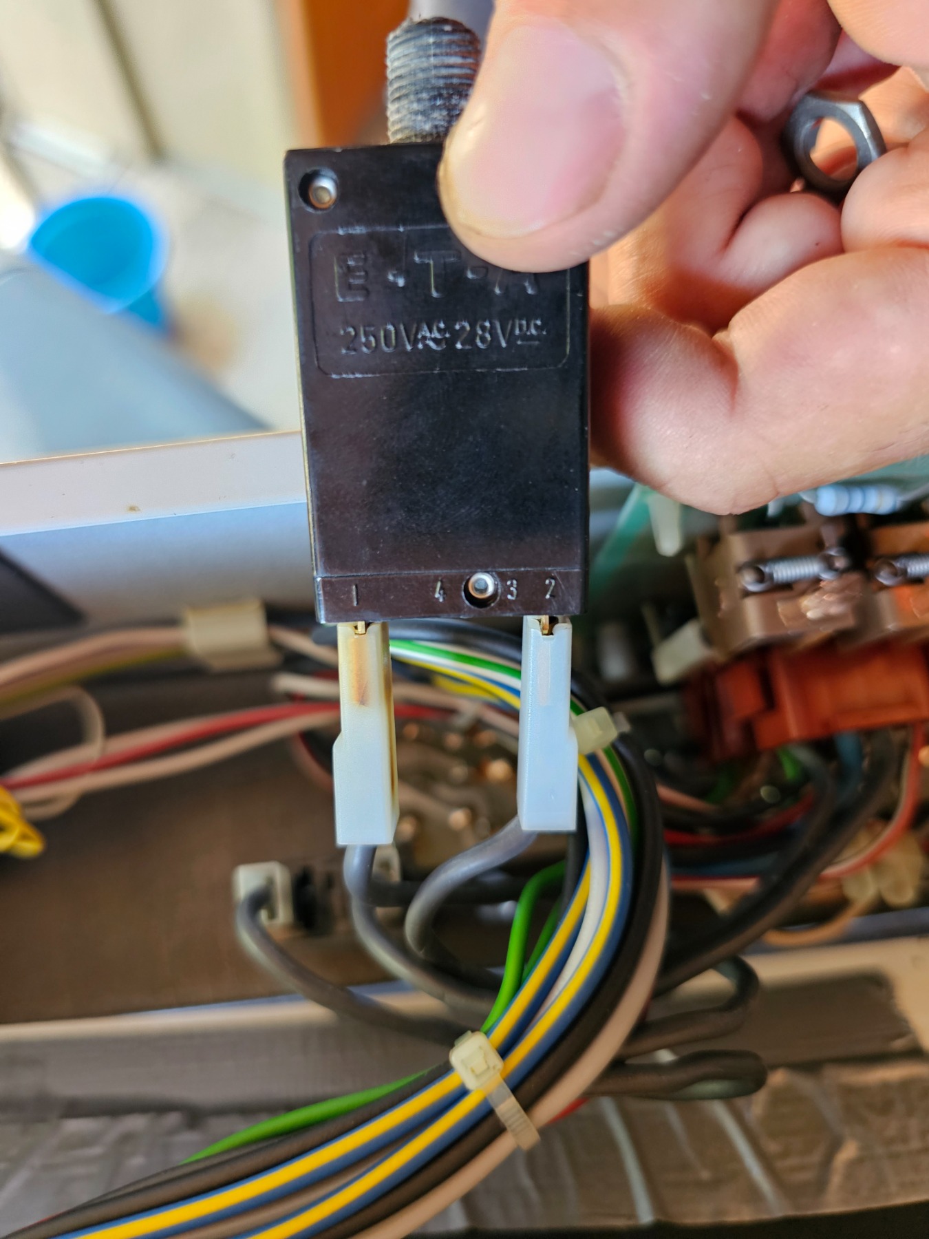

- Alle Schalter (Kühlschrank, Heizung, Licht, Pumpe etc.) reagierten nicht mehr.
- Die LEDs der Schalter leuchteten nur noch sehr schwach und instabil, aber nichts funktionierte mehr.

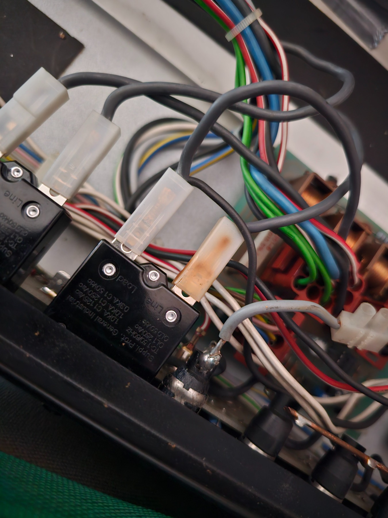

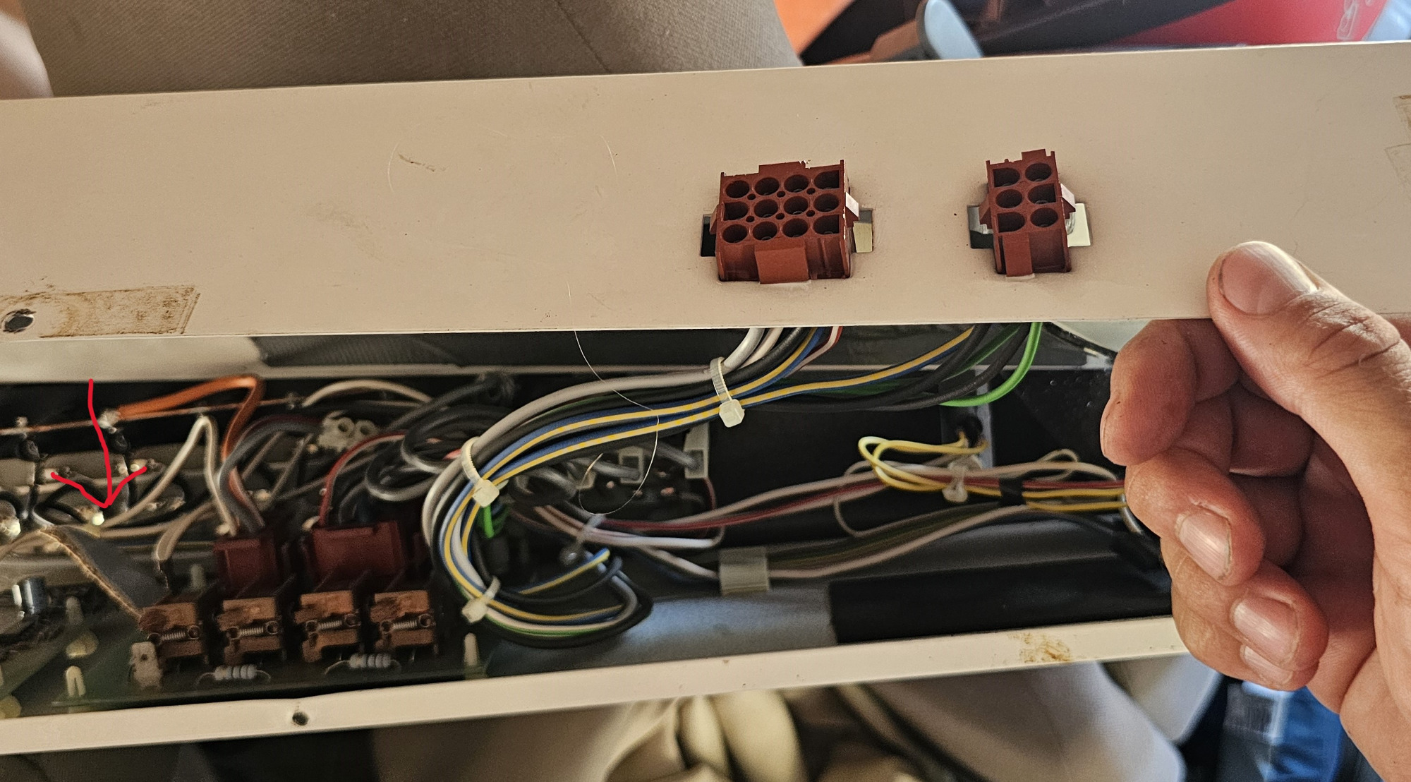

- Beim Ausbau des Panels sind mir die zwei 20A-Sicherungsschalter (nebeneinander im BCC verbaut) aufgefallen.
- Einer der Stecker an einem Sicherungsschalter war sichtbar verfärbt/bräunlich und saß sehr locker.
- Daraufhin habe ich beide Sicherungsschalter durch neue ersetzt (korrekt angeschlossen: „Line“ = Eingang, „Load“ = Ausgang).
- Der Hauptschalter funktioniert nun wieder stabil, rote LED leuchtet zuverlässig.
→ Vorher war die LED oft flackernd oder gar nicht sichtbar. - ABER: Der gesamte Rest des BCC bleibt komplett tot:

- Ich habe einen dieser bräunlichen Stecker mit der Zange zusammengedrückt, sodass er nun fester sitzt – keine Besserung.
- Ich habe Ersatzstecker da, könnte also tauschen – aber kann es wirklich daran liegen?

Zu Deinen Ausführungen: Natürlich kann der bräunlich angelaufene Stecker den Ausfall des HauptEin verursachen, wenn er denn am Sicherungsautomaten für Batterie 2 war. ... und: natürlich kann das Stück Pappe verhindern, dass bei Dir jetzt nichts mehr geht, wenn damit das Relais r4 festgesetzt war. Also: Pläne runterladen und versuchen zu verstehen. Ich gehe jetzt mit dem Hund raus. Danach kannst Du mich wieder erreichen.

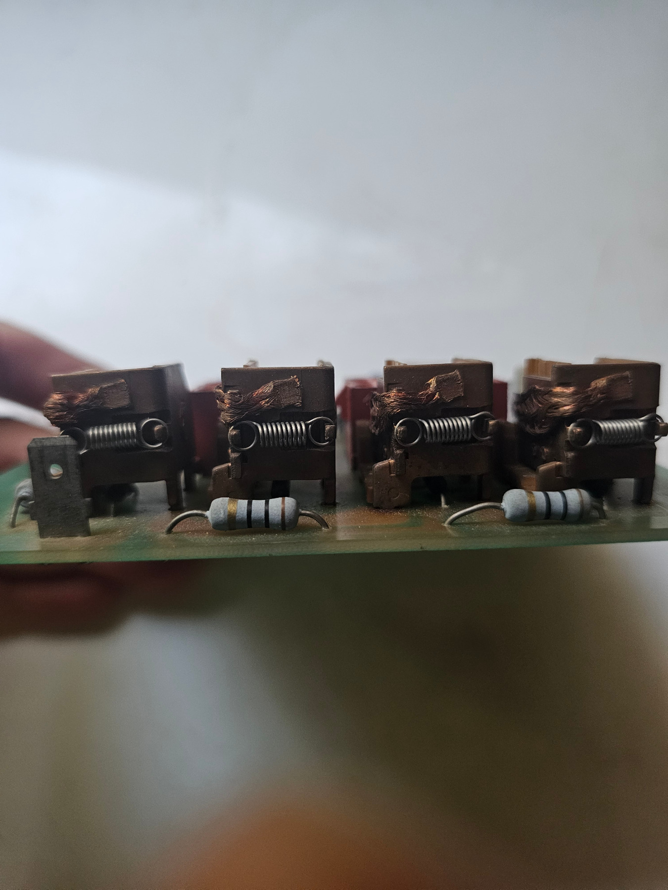

ja, das Stück Pappe sitzt neben R4 und auf der Kontaktseite. Für mich sieht es so aus:
- Der Sicherungsautomat S2 hat am Stecker einen Wackelkontakt. Dadurch fällt das r4 trotz eingeschaltetem Hauptschalter zeitweise ab.
- Jemand setzt den Kontakt des r4 fest. Dadurch hat das Relais durchgeschaltet, aber durch den Wackler an S2 "flackert die LED manchmal oder ist nicht sichtbar" (Deine Worte).
- Jetzt hast Du den Automaten gewechselt und der Wackler ist weg. Die Pappe ist raus.
- Die LED vom Hauptschalter leuchtet nun "zuverlässig" (Deine Worte) aber "der Rest bleibt tot"

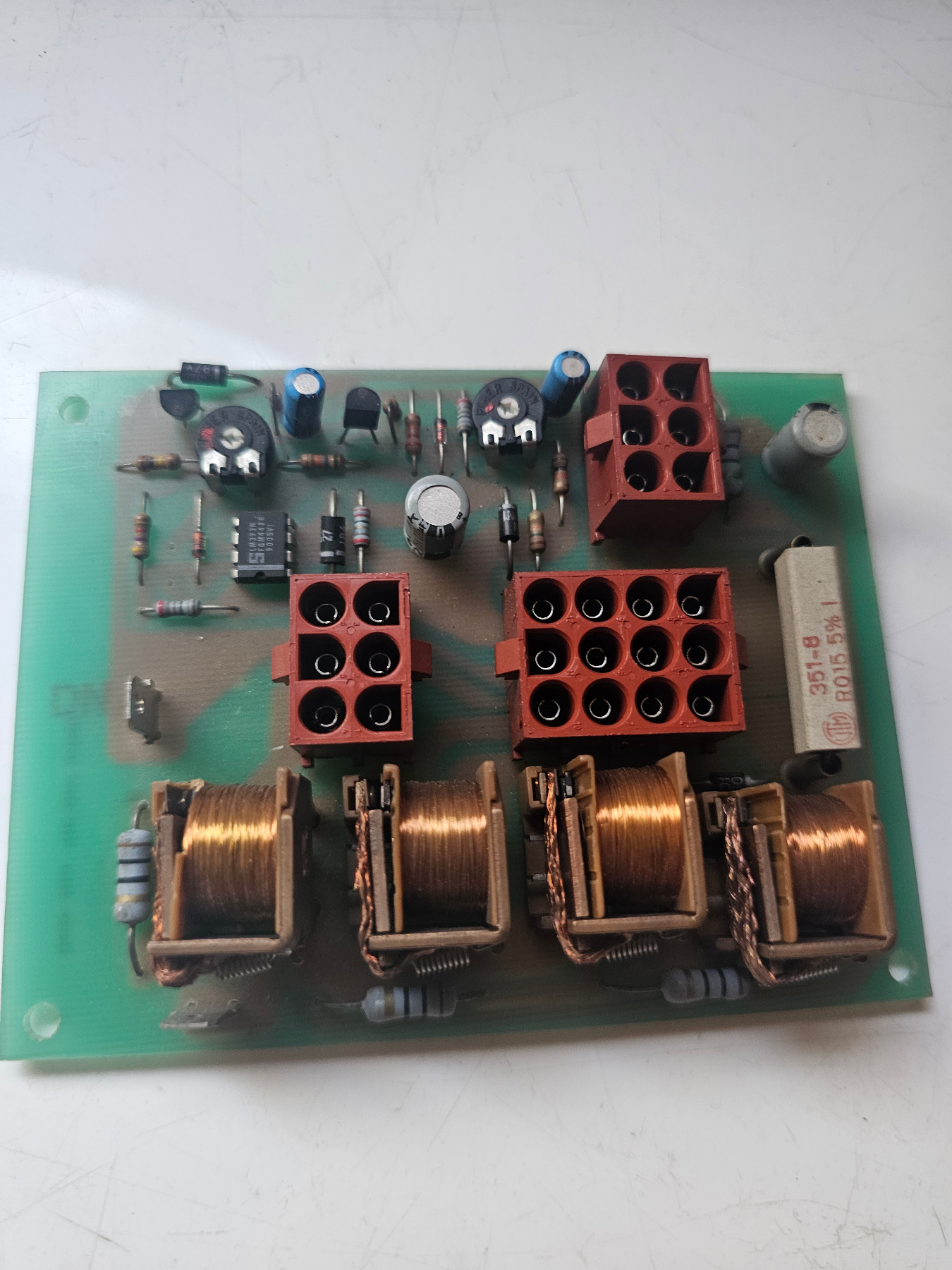

Update zum BCC-Problem – Fehler weiter eingegrenzt, Ursache (vermutlich R4) gefunden
Hallo zusammen,ich wollte euch ein kurzes Update zu meinem BCC-Ausfall beim Hobby 600 geben.
Erstmal: Vielen lieben Dank für die bisherigen Antworten, Tipps und Hinweise – ich bin mit eurer Hilfe inzwischen einen großen Schritt weiter!
Aktueller Stand und neue Erkenntnisse --> Ausgangspunkt war ja der Totalausfall des BCC nach dem Einschalten der Wasserpumpe.
Danach: Hauptschalter-LED flackerte nur schwach oder gar nicht, keinerlei Funktion mehr bei allen Verbrauchern (Licht, Wasser, Anzeigen, Kühlschrank etc.).Ich hatte die zwei 20A-Sicherungsschalter im BCC getauscht – einer davon hatte einen deutlich braun verfärbten Stecker, der auch sehr locker saß.
→ Nach dem Tausch: Die LED am Hauptschalter leuchtet wieder stabil – aber der Rest bleibt tot. Jetzt kommt der entscheidende Fortschritt: Relais R4 ist offenbar zentral beteiligt:
Oder kennt jemanden, der sowas gebraucht verkauft oder ausschlachtet?
Leider habe ich keine Typenbezeichnung auf dieser Platine gefunden um es gezielt im Netz zu suchen und ggf. gebraucht zu kaufen. Ich werde dahingehend aber jetzt mal die Recherche starten.Ich bin für jede Hilfe, jedes Bild, jede Info oder Bezugsquelle dankbar. Ich habe viele Stunden in den Fehler gesteckt und wäre nun froh, eine Lösung zu finden.
Vielen Dank und liebe Grüße, Mario
- Beim Ausbau hatte ich ein Stück Pappe entdeckt, das zwischen der Spule von Relais R4 und den Kontakten klemmte.
- Nach dem Entfernen keine Veränderung → später gelernt: Das war wohl ein mechanischer Fix, um den Kontakt durchgehend geschlossen zu halten.
- Wenn ich heute mit einem Zahnstocher das Relais R4 manuell betätige, springt das System sofort an!
→ Die LED leuchtet, Licht funktioniert – alles scheint kurzzeitig aktiv.
- Sobald ich einen zweiten Verbraucher einschalte, geht sofort wieder alles aus.
- Wenn ich leicht gegen die Relais klopfe (insbesondere R2 oder daneben), flackert die LED wieder auf oder bleibt an.
- → Das spricht ganz stark für einen Wackelkontakt oder einen verbogenen/defekten Relais-Kontakt. Messung zeigt: Spannung ist da
- 13,3 V liegen an „Line IN“ am Sicherungsschalter an.
- Auch an anderen Messpunkten ist Spannung da – aber das Relais schaltet offenbar nicht selbstständig.
- Sichtprüfung: Keine offenen Risse, aber deutlich verfärbte Lötstellen und teilweise stark angelaufene Pads.
- Die Lötstelle am R4 sieht nicht gut aus – könnte ein kalter Lötpunkt oder korrodierte Verbindung sein.
- Noch keine Neuverlöten vorgenommen – aber das steht als nächster Schritt an.
- Entweder versuche ich, R4 direkt zu überbrücken, um final zu prüfen, ob danach alles funktioniert –
→ Dazu suche ich noch genau die Punkte, wo ich das machen kann – evtl. hat jemand ein Bild oder Tipp? - Oder ich tausche die Platine komplett, um auf Nummer sicher zu gehen.

hast Du Dir den Schaltplan schon einmal angesehen? Ich kann mit Deinen Aussagen nichts anfangen. Wenn Du die Schalter für die einzelnen Stromkreise einschaltest, dann spielt es schon eine Rolle, welcher Stromkreis eingeschaltet wird. Einige ziehen sofort Strom, andere nur, wenn z.B. die Wasserpumpe eingeschaltet wird. Von daher: Welcher Stromkreis (Verbraucher mit Deinen Worten) wurde eingeschaltet? ... und welcher zweite Stromkreis führte dazu, dass alles wieder ausgeht?
Die Spannung am Sicherungsautomaten ist uninteressant. Wie hoch ist die Spannung an SB5 vor und nach dem Einschalten der Stromkreise? Hast Du die Kontakte der "Waschmaschinen-Stecker" mal überprüft?
Kalte Lötstellen sind möglich. Nachlöten wäre gut, wenn man das richtig macht. Eine neue Platine wirst Du nicht mehr bekommen und alle anderen sind auch moiindestens 30 Jahre alt.

Re: Hilfe beim BCC-Problem – Stromversorgung/Steuerung tot nach Pumpenschaltung
05 Juli 2025 19:13 - 05 Juli 2025 19:24
Ja, den Schaltplan V5 habe ich mir angeschaut und nochmal erklären lassen. Das hat für das Verständnis definitiv geholfen. Ich habe von rechts nach links geschaltet, die beiden rechts sind bei mir für das Licht zuständig und die Lüfter vom Kühlschrank. SB5 habe ich tatsächlich noch nicht gemessen.
Wenn der BCC angeschlossen ist habe ich sehr begrenzten Platz, vorne im Bus und leider noch weniger wenn ich hinter der Platine messen muss, dahingehend werde ich morgen aber definitiv einen Anlauf starten.

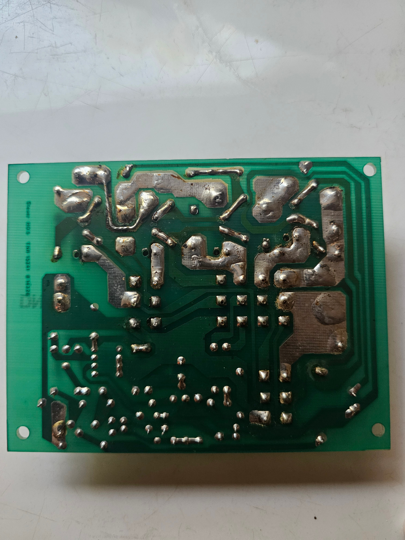

Eine kalte sehr auffällige Lötstelle habe ich dann doch hinten auf der Platine unter R2 gefunden. Morgen besorge ich mir einen Lötkolben und Zubehör, hier in Spanien haben die meisten Läden gott sei dank auch Sonntags geöffnet.
Die Waschmaschinenstecker werde ich dann auch noch prüfen sobald ich mich an Sb5 mache. Mein Plan war es nun die Platine zu reinigen, evtl auch die Kontaktflächen der Relaise, die kalte Lötstellen zu reparieren und dann die Platine wieder anzustecken und SB5 und die Waschmaschinenstecker wie du sagtest zu messen.
Danke für den Hinweis – mir ist natürlich bewusst, dass es keine neuen Platinen mehr gibt.
Aber falls jemand eine gebrauchte, funktionierende rumliegen hat, wäre ich sehr interessiert!
Eine alte Platine, die ihren Dienst tut, ist mir ehrlich gesagt lieber als meine alte, die gerade nur Probleme macht.
Im Anhang nochmal neue Fotos der jetzt ausgebauten Platine!
Großen Dank auf jeden Fall für die Hilfe.
Lieben Gruß. Mario

05 Juli 2025 19:24Hallo Mario,Wenn der BCC angeschlossen ist habe ich sehr begrenzten Platz, vorne im Bus und leider noch weniger wenn ich hinter der Platine messen muss, ..
ich lege mir das BCC immer auf die Armlehnen der vorderen Sitze. Mein Kabelbaum ist lang genug.

Lieber Wilfried, da hast du mehr Glück als ich! Ich bekomme mein BCC gerade so auf die Kopfstützen der Sitze abgelegt ;(
Ich schaue morgen mal vorsichtig ob ich noch ein wenig kabel rausbekomme. Erstmal ein schönes Restwochenende. Ich melde mich nochmal, wenn ich neue Erkentnisse habe.

Update: heute habe ich die Platine mit Isopropanol gereinigt und anschließend habe ich auf der Rückseite der Platine auffällige Stellen neu gelötet. Dabei war ja eine Stelle besonders auffällig. Dann habe ich wiefer die Pappe in R4 zum überbrücken gesteckt. Schlussendlich funktioniert jetzt wieder alles. Materialkosten für 2x neue Sicherungsschalter, Lötkolben, Reinigungsmittel ca bei 30 €. Vermutlich war es eine Kettenreaktion die mit dem losen Stecker auf dem alten Sicherungsschalter begann. Nun können wir aber wieder aufatmen. Danke für deine hilfreichen Tipps Wilfried. Ich habe die letzten Tage wieder einiges über unseren Hobby gelernt. Weiter geht die Reise

Die Pappe bei R4 hatten wir nicht, aber offensichtlich den gleichen Wackelkontakt.
Daher haben wir das mit der Pappe ausprobiert und siehe da... wir können wackeln und das Licht bleibt an ;0)
Trotzdem möchte Theio sich die Bilder im Fotokatalog nochmal ansehen und die Pappe nach Möglichkeit wieder entfernen. Geht scheinbar gegen seine Elektrikerehre...
