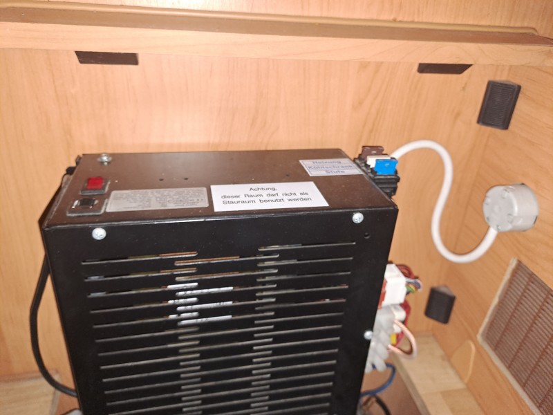

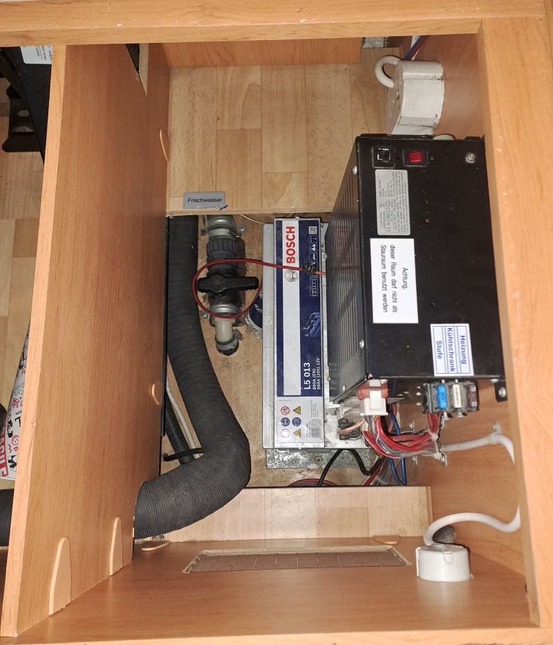

Die vorhandene Originalelektrik ist im Prinzip die gleiche wie in den altene 280/290ern mit dem alten Ladegerät und den Klemmleisten für die Verbraucher im Elektroabteil in der hinteren Sitzbank.

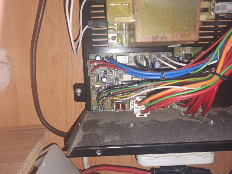

Das alte BCC mit allen Relais findet sich auf einer Platine unter dem Ladegerät. Die Aufbaubatterie BOSCH 90Ah Naß sitzt unterhalb des Ladegeräts;

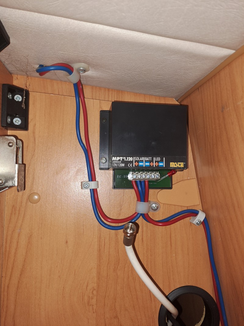

der Solarregler befindet sich unsinnigerweise im Oberschrank der hinteren Sitzbank; der FI-Schalter wurde von Hobby, warum auch immer, in der Rückwand der vorderen Sitzbank platziert. Also möglichst weit weg von der Landstromsteckdose ?!
Die sich daraus ergebente Planung folgt.

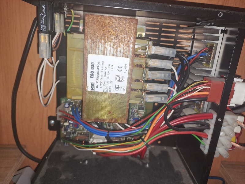

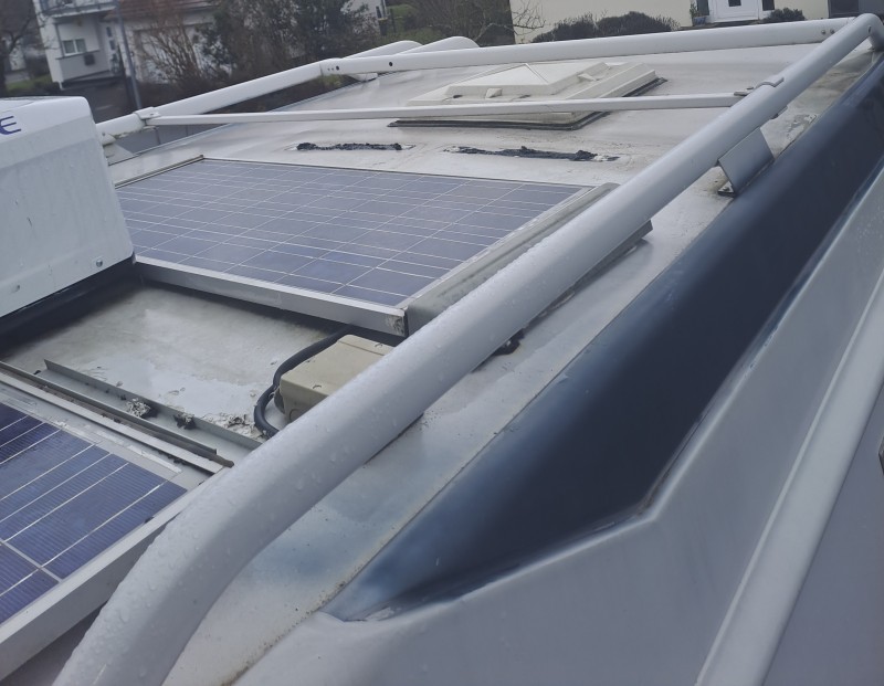

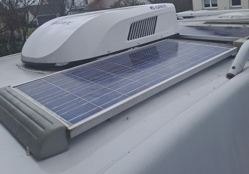

Die Solaranlage wird "ergänzt" durch eine 2. direkt hinter der Klimaanlage mit 2x275W. Dafür müssen beide vorhandenen Module beidseits der Klimaanlage direkt anschließend an die neuen nach vorn verlegt werden. Deren alter Regler wandert mit neuer Verkabelung ins Elektroabteil.

Vertue Dich da nicht. Die Elektronik des Ladegerätes und die Funktionen des BCC sind sehr stark verknüpft. Da es dazu keine Pläne gibt, musst Du Dir alle Adern einzeln ausmessen und dann fehlen Dir immer noch ein paar Funktionen. Ich habe damals eine Batteriecomputer und für den Haupt-Ein einen Batteriewächter von Votronic verbaut.Das alte Ladegerät wird ausgebaut, die BCC-Platine und die Klemmleisten (modernisiert) kommen an anderer Stelle ins Elektroabteil.
