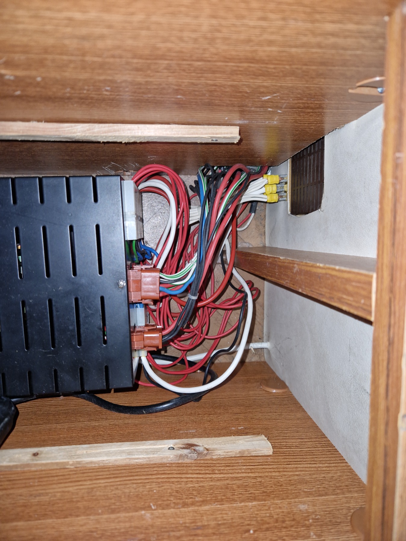

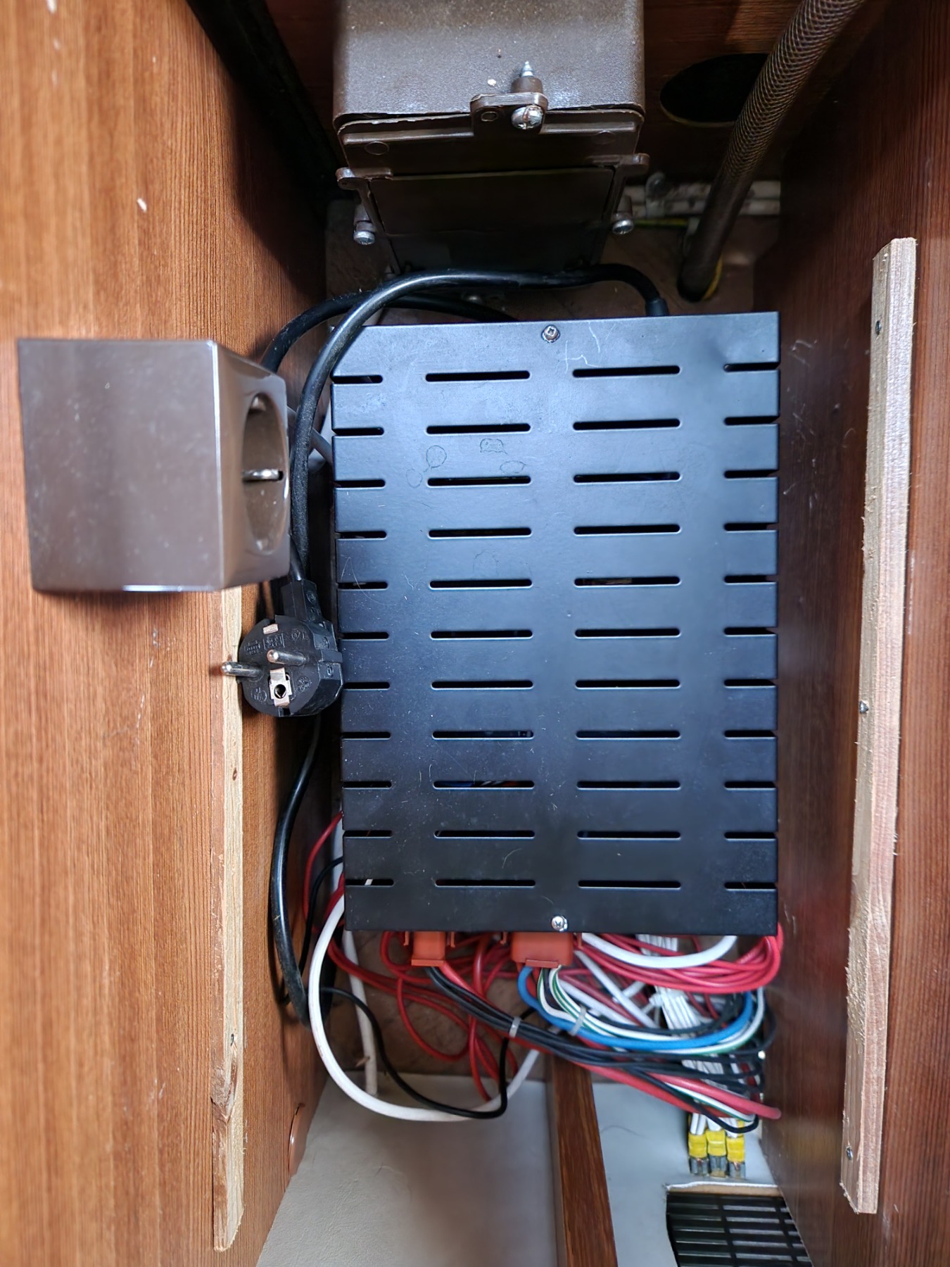

ich hab einmal ein paar Bilder von meinem Verteiler hinzugefügt. Ich habe nochmal bei meiner Werkstatt nachgefragt und sie sagten, die Spannung beträgt nicht etwas über 14 Volt sondern 19,6 Volt. Die Bilder und die anderen Informationen schicke ich etwas später, da mein Womo gerade beim TÜV ist.

18 März 2026 18:53Moin Hendrik,... sie sagten, die Spannung beträgt nicht etwas über 14 Volt sondern 19,6 Volt.
das wird ja immer schöner! Deine Aufbauelektrik sieht auf den Bildern erst einmal original aus. Wann wurden die 19,6 V denn gemessen? Im Stand, bei laufenden Motor oder an Landstrom? Ich will jetzt nicht spekulieren. Wenn Du das Womo wieder hast, dann messe bitte die Spannung bei verschiedenen Betriebszuständen an der Batterie und melde Dich dann wieder.

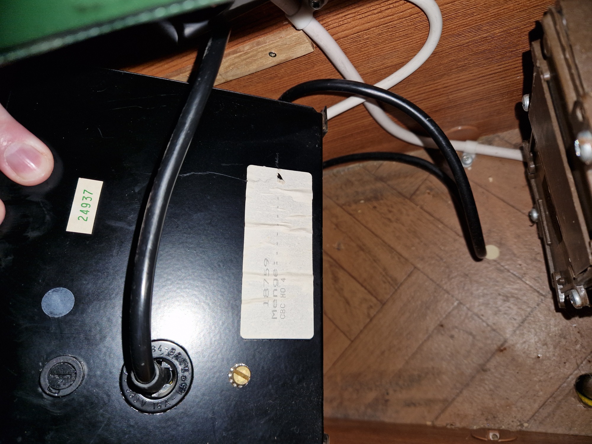

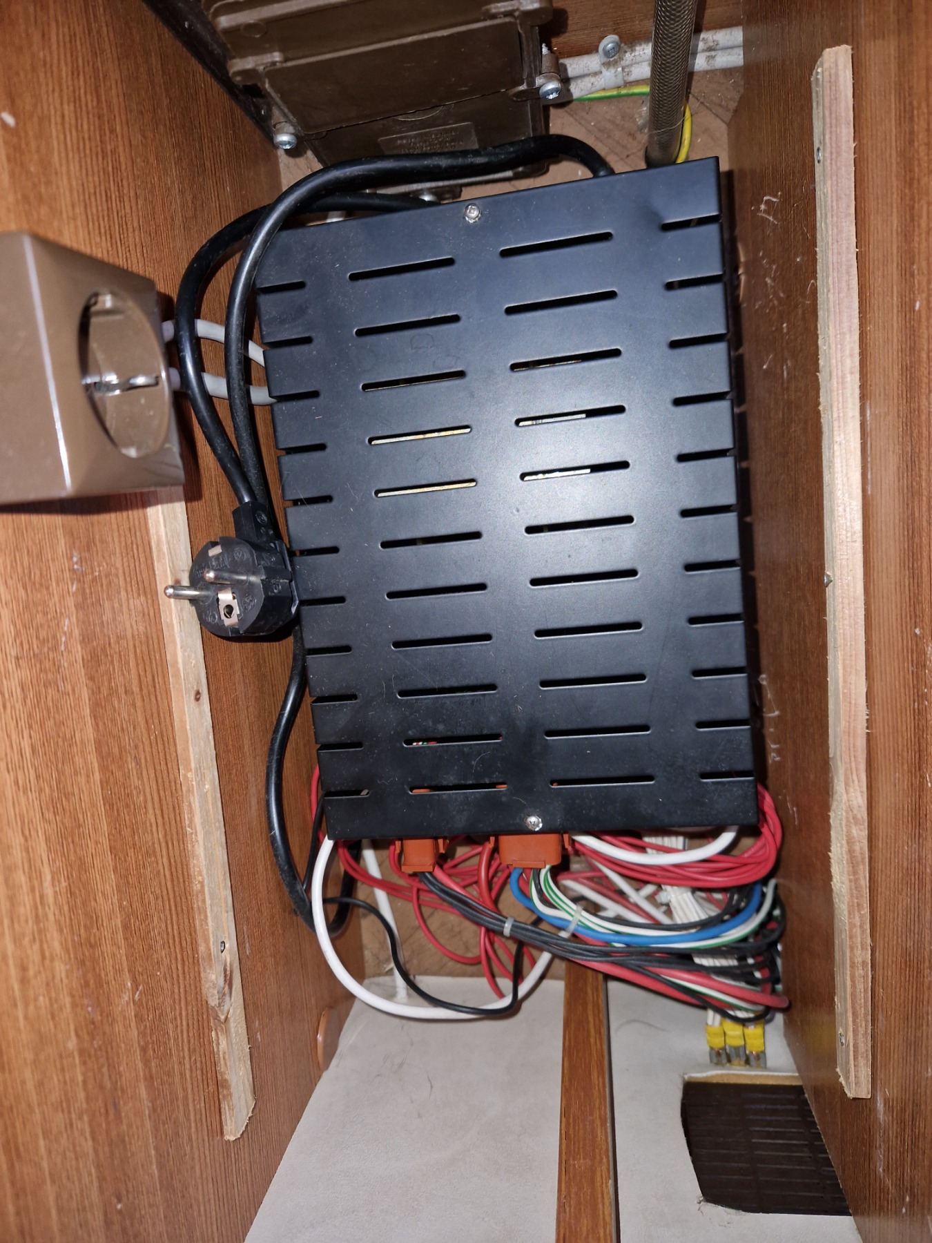

Ich schließe mich mal dem Thema an... da in der letzten Herbst festgestellt haben das unsere Aufbau Batterie nur noch 1-2h hält, hatte ich mich entschlossen einen neue einzubauen. Da diese noch vom vorbesitzer war dachte ich das sie einfach durch wäre. Ich habe zur überwachung der Batterie Bluetooth-Batteriewächter verbaut. Dieser meldete dann zu hohe Ladespannung... Also nochgemessen 16,3V... erkenntniss der Laderegler ist hin... (Landstrom)
Da ich aktuell die komplette elektronik nicht neu machen möchte stellt sich mir die frage, ob ich paralel zur batterie ein modernes Ladegeräte anschließen kann und das alte einfach vom 230V ab lasse...
oder ich den Verteiler zerlege und alle bauteile einmal neu einlöte.

Grundsätzlich ist das Möglich. Schau mal bei den Downloads. Da gibt es eine Anleitung vom alten Holländer.

ich wollte mich nochmal melden.
unser Möhrchen läd nun wieder
ich habe mich dank Wilfried anhand folgender Anleitunge mit Phase 1 aus dem Forum gehalten.
Dies ist gut erklärt und funktioniert super ohne groß zu suchen.
hobby600.de/fahrzeug/wohnmobilaufbau/rep...-der-aufbau-elektrik
folgendes Ladegerät hab ich dafür genutzt:
www.amazon.de/dp/B0753W43YQ?ref=ppx_yo2o..._fed_asin_title&th=1
da das ganze nochmal zusätzlich mit 20A abgesichert und das Ladegerät auf 10A sicherheitshalber begrenzt.
funktioniert Top.
