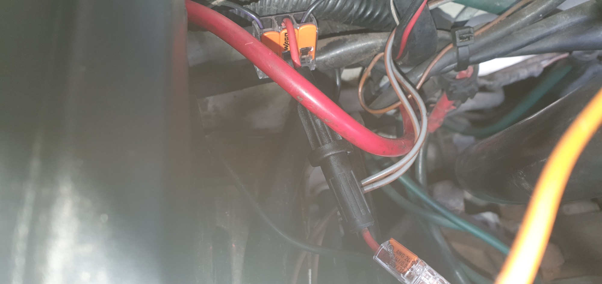

Hallo liebe HobbyFahrer,
Die Bordbatterie wird während der Fahrt nicht mehr geladen. Nachdem ich frühere Beiträge zu diesem Thema gelesen hatte, wurde erwähnt, dass der Lichtmachine über eine Lüsterklemme angeschlossen ist. Ich sah ein dickeres 2,5 mm²-Kabel mit einer 7,5 A-Sicherung und dann eine Lüsterklemme, von der zwei kurze, dünne schwarze Drähte nach links und rechts abzweigten. Ist das der D+-Anschluss zum Ladegerät? (siehe Anhang). Zur Fehlersuche habe ich die Lüsterklemmen durch Wago-Steckverbinder ersetzt, aber die VersorgBatterie lädt immer noch nicht.
Mit freundlichen Grüßen und Glückauf,
Bob
Bob

24 März 2026 16:18Hallo Bob,Ist das der D+-Anschluss zum Ladegerät?
ja, das sieht nach besagtem D+ Anschluss aus. Du kannst es auch überprüfen, wenn Du im BCC den Kühlschrank einschaltest. Dann muss die LED über dem Schalter bei laufendem Motor leuchten.
Hast Du den Sicherungsautomaten im BCC für die Starterbatterie schon überprüft. Einige Modelle haben auch eine 30A-Sicherung im Motorraum neben der Starterbatterie.

24 März 2026 21:50Die "Druckknöpfe" muss man reindrücken. Man merkt ob einer ausgelöst hatte. Sollte das nicht der Fall sein, dann muss gemessen werden.Am BCC sehe ich zwei Druckknöpfe oben Batterie1/2 mit 20A.
