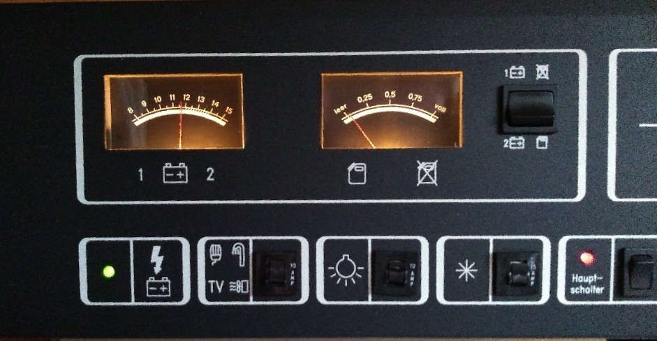

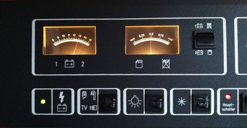

Mein Unverständnis dabei ist, daß die Diode im BCC zunächst Rot, dann Gelb und zu allerletzt Grün leuchtet - also alles normal. Das Rot-Gelb-Grün Prozedere ging auch recht schnell voestatten, da während der 9-stündigen Fahrt beide Batterien laut Anzeige normal mit ca.13,5V durch die Lichtmaschine/Generator geladen wurden.
Die Bilder vom BCC zeigen die Ladeanzeigen Stellung 1 (Motorbatterie) 11,6V - Diode Grün (gemessen an der Batterie 11,5V)
und Stellung 2 (Aubaubatterie) 13,0V - Diode Grün.

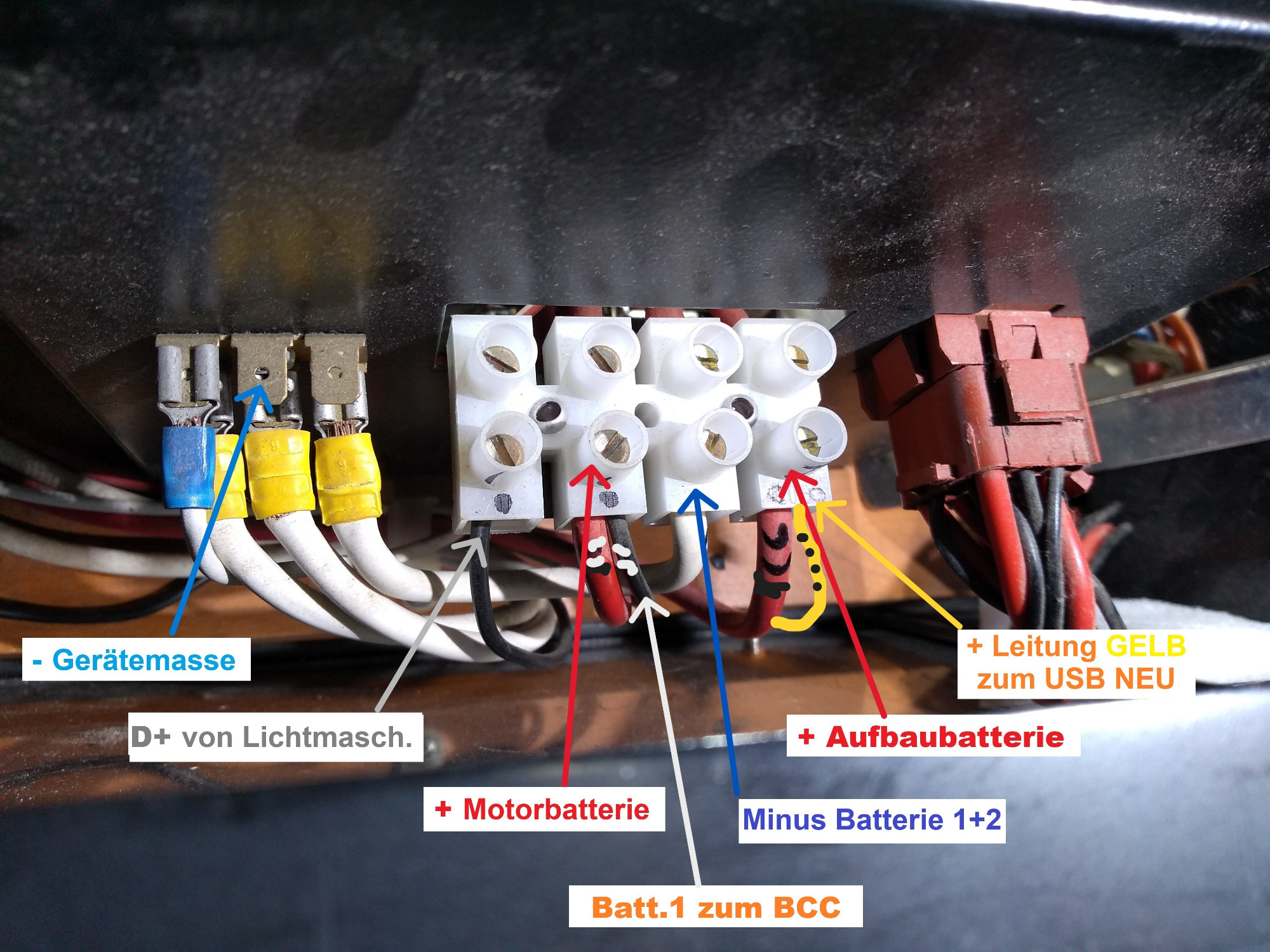

Nach der winterlichen Überholung des CBC HO14 (Relais-Tausch uvm.) sind die Anschlüsse wie im Bild 3 zu sehen.

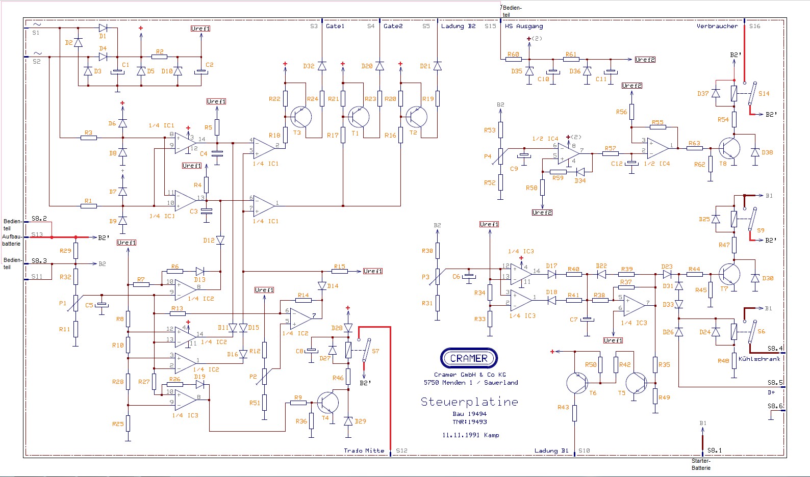

Zudem habe ich noch eien Schaltplan, von dem ich aber nicht weiß, ob sie den auch in das HO14 so reingelötet haben.
Unten Rechts ist die Schaltung von der Kopplung Batt2 und Batt1. Und das machte mich vorhin so stutzig. Das CBC müßte doch schalten.....
Mir kommt so eine Befürchtung, daß die Aufbau-/Bordbatterie/Batterie2 NIEMALS, bzw. nicht mehr auf die verlangte Zeit von 2sec mit echten 13,5Volt kommt, und dann der Zusammenschluß von beiden Batterien entfällt....Dann wäre es die Batterie2 und kein erneuter Kabel-Katastrophen-Salat.
