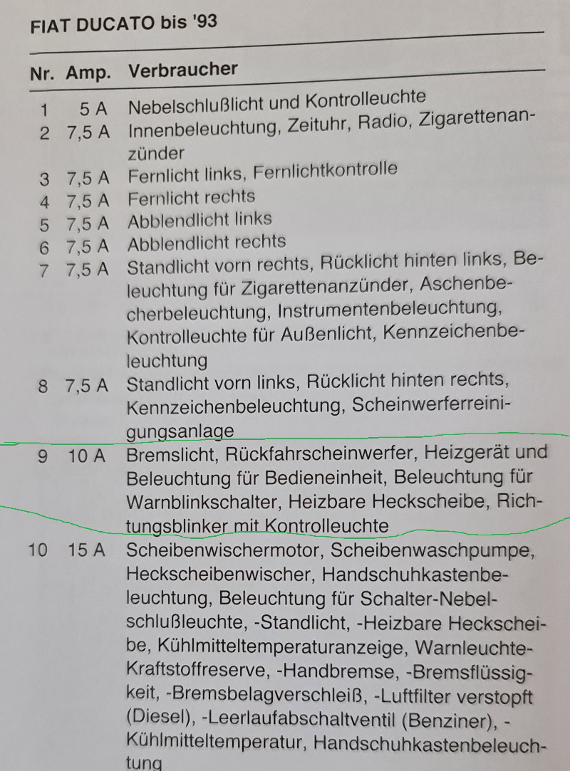

Hallo ich habe das gleiche Problem mit der Sicherung (Sicherung 9). Aufällig ist, dass es bei einer längeren Fahrt im Warmen passiert...?
Wie hier schon erwähnt macht es sicherlich Sinn die Sache systematisch anzugehen. ich hbae mir aus einem Buch mal angeschaut welche Verbraucher auf der Sicherung liegen. Klar im Hobby Ausbau sind nicht alle vorhanden die dort aufgelistet sind.
Was ich nicht so verstehe, was denn das "Heizgeärt und Beleuchtung für Bedienelement" sein soll?
Danke Viele Grüße,
Constantin
Danke Viele Grüße,
Constantin

28 Aug. 2023 21:10Hallo Constantin,Was ich nicht so verstehe, was denn das "Heizgeärt und Beleuchtung für Bedienelement" sein soll?
damit ist der Gebläselüfter für die Fahrerhausheizung und die Beleuchtung unter den Betätigungsschiebern gemeint. Oft sind Blätter im Lüfterkasten und dann läuft der Motor schon mal schwerer. Aber erst mal testen, ob die Sicherung auch fällt, wenn der Lüfter ausgeschaltet ist.
