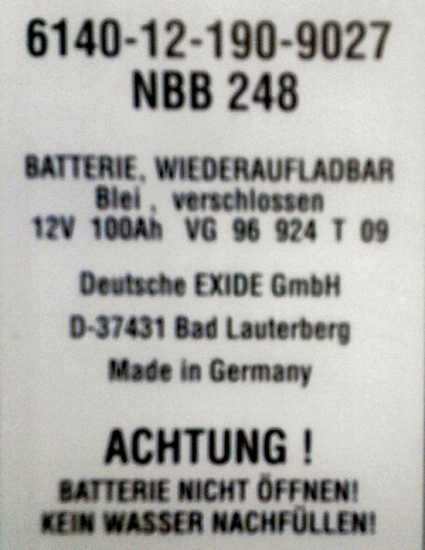

Mir ist heute Abend ein Natoblock zugelaufen!
Es dürfte sich um eine Blei-Gel Akku handeln mit Starteigenschaften.
Jetzt meine Frage an Wilfried welche Einstellung braucht mein Bordladegerät?
Guß Manni
Guß Manni
