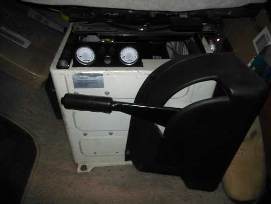

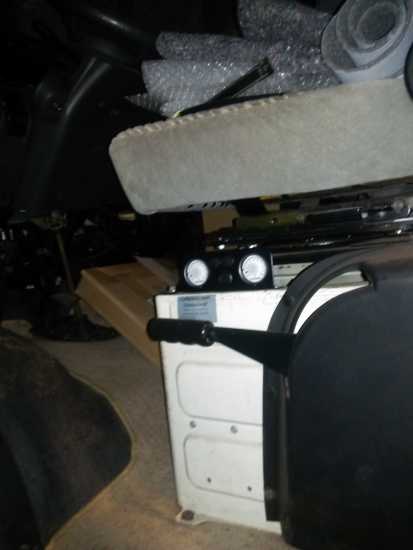

Das Thema" Welche Aufbaubatterie", habe ich für mich geklärt. Aber da der Einbau derselben doch ziemlich umständlich ist, habe ich im Zuge der Aufarbeitung der Fahrersitzkonsohle eine Änderung derselben durchgeführt. Aus Sicht des Einstiegs habe ich eine Öffnung eingefügt, so daß man ohne nennenswerten Aufwand 2 Batterien einbauen kann. Ich hoffe nur der Hebel der Feststellbremse wird sich beim Einbau nicht vor der Öffnung befinden. Das viel mir gerade beim Schreiben ein. Und ein Bild mit geöffneter Fahrertür, mit Blickrichtung Fahrersitz, fand ich hier im Forum nicht.

Hi Brandeburger,
Heute morgen habe ich noch an dich gedacht und wollte dir ein Foto machen.
Naja wie es eben so ist. Ankommen los werkeln und die Zeit um sich vergessen. :sorry: Ich bin am Donnerstag wieder am Mobil. Wenn es Dir dan noch reicht kann ich eines machen.

Entschuldige- DANKEN -aber ich hatte unter Deinem Bild gelesen und gedacht,daß dies Dein Benutzername sei. Hast Du an das Bild gedacht?

Re: Aufbaubatterie - Gel, AGM oder einfach nur ..
21 Nov. 2015 11:01
So bitte
