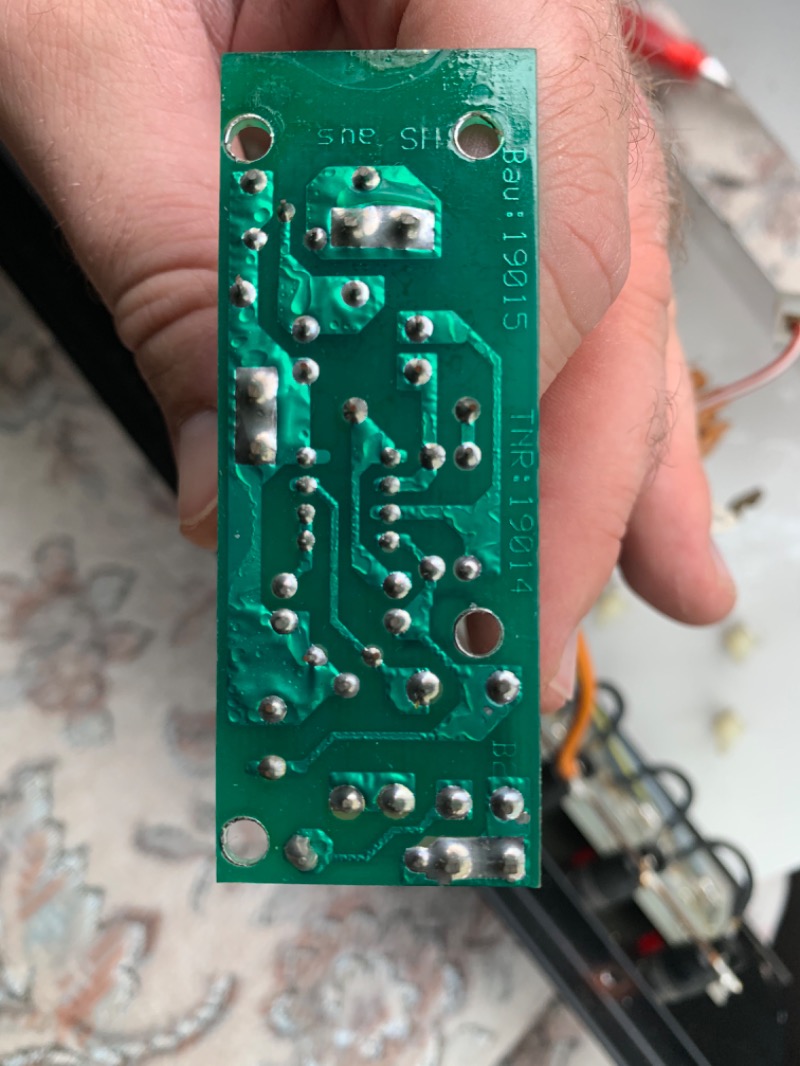

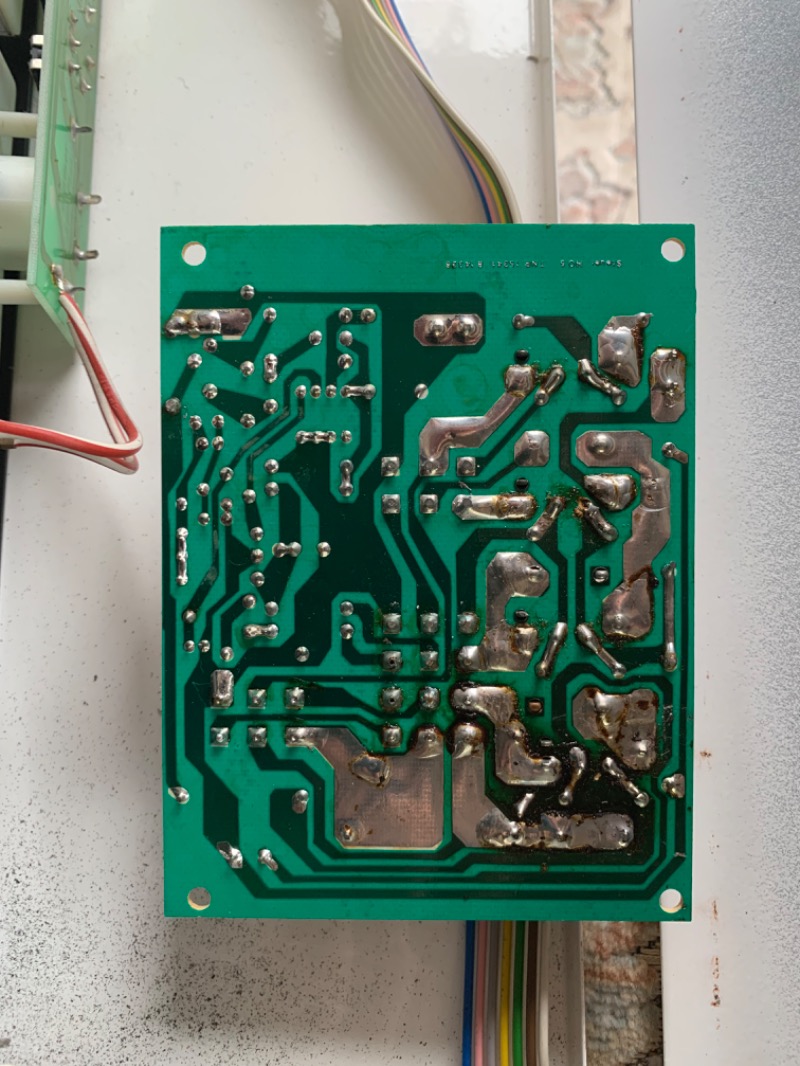

28 Apr. 2023 23:19
Hallo ihr Lieben,
bei der Identifizierung der Version unserer Platinen haben wir auch leider keinen Aufkleber mit einer passenden Prüfnummer finden können.
Anbei haben wir Bilder unserer Platinen angehängt eventuell könnt ihr uns weiterhelfen. Unser Hobby ist aus dem BJ 89 und Sitz Grüße auf einem Ducato 280.
liebe Grüße aus Potsdam
Anna und Andi
Anna und Andi

Re: Prüfziffer bei Schaltplänen
29 Apr. 2023 09:48
Hallo Anna und Andi,
das ist die Version 5.
29 Apr. 2023 10:58
Ach Super, vielen vielen Dank für die schnelle Unterstützung.
Jetzt heißt es für uns die Pläne durch und aufarbeiten, denn die Planung eines Umbaus der Technik mit Integration der alten Schaltungen und Anzeigen ist für uns das Ziel. Die platine selbst scheint ihren Dienst getan zu haben und wurde auch schon mal von irgend einem Vorbesitzer nachgelötet. Diverse Fehlfunktionen treten trotzdem oder eher immernoch auf.
liebe Grüße vom A-Team

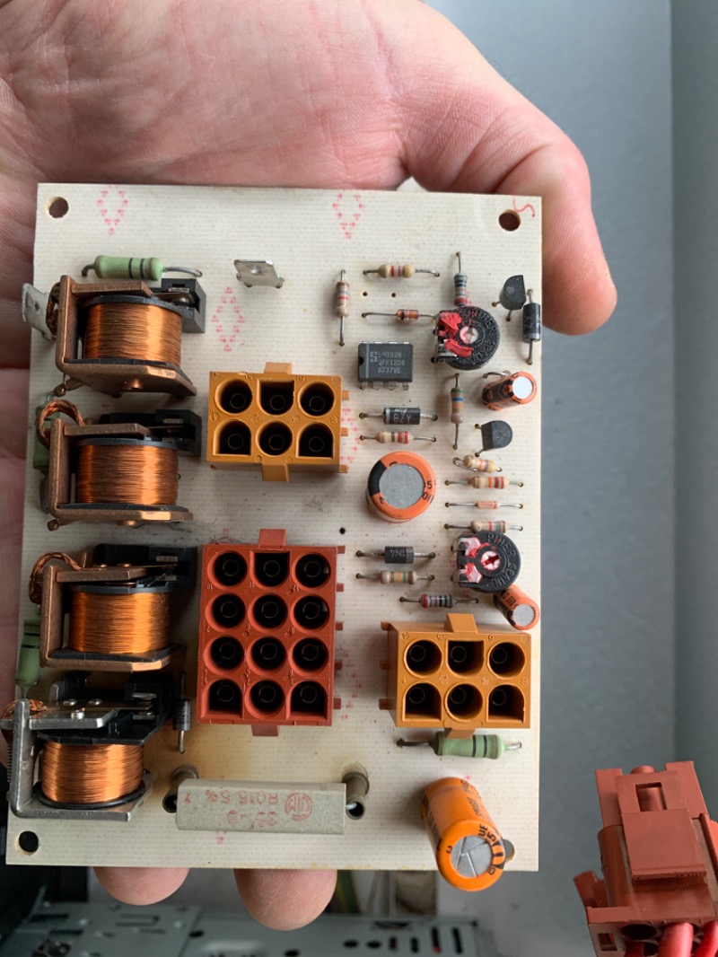

04 Jan. 2025 19:34
Frau Müller hat leider auch keine Prüfziffer und und auch sie hat, wie hier so häufig berichtet, Problemchen mit dem BCC.
In ihrem Fall äußert sich das, indem wir trotz PV Anlage nicht autark stehen können und immer auf Landstrom angewiesen sind. Irgendwie kommt der Strom aus den beiden Boardbatterien nicht an...
Der Vorbesitzer hat schon so Einiges getan auch gelötet :-o. Deshalb erschließt sich meinem Mann (von Beruf Betriebselektroniker) die Verkabelung nicht ganz.
Er ist fleißig am messen und die Platine, die Anna und Andi auf dem letzten Bild fotografiert haben, haben wir auch.
Bedeutet das Frau Müller ist ebenfalls eine Version 5? Spannend wäre auch zu wissen welche Funktion die Platine hat? Das hat mein Mann noch nicht herausgefunden...
Carla
04 Jan. 2025 21:00Hallo Carla,Bedeutet das Frau Müller ist ebenfalls eine Version 5? Spannend wäre auch zu wissen welche Funktion die Platine hat?
bei dem Baujahr hat Frau Müller die Version 5. Schau mal unter Service Downloads. Dort findest Du die Original Schaltpläne und verschiedene Modifikationsstufen.
04 Jan. 2025 22:29
ich habe mir direkt nach dem Kauf von Hobby eine Bedienungsanleitung schicken lassen. Da sind die Schaltpläner der Version 5 drin. Leider stimmen die Farben der Kabel an den Steckern irgndwie nicht überein... Das ist eindeutig nicht mein Thema, sondern das von meinem Mann...
Weißt du wofür die Platine ist. die ist auf unseren Plänen der Version 5 nicht drauf...
Lieb Grüße
Carla
Lieb Grüße
04 Jan. 2025 23:44
Hallo Carla,
die Kabelfarben können immer mal abweichen, in der Regel sind die Nummerierungen der Pins auf den Steckern selbst entscheidend um dem Schaltplan bzw. den Kabelbeschriftungen folgen zu können.
Die Hauptplatine ist die Lade- und Steuerplatine, Sie hat die Aufgabe der Laderegelung für die Aufbaubatterie und trägt 4 Relais' der 12V Stromversorgung, Re1 gehört zur Laderegelung, Re 2 Hauptschalter, Re 3 Kühlschrank 12V, Re 4 versorgt die restlichen geschalteten Verbraucher: Pumpe, Heizung, Boiler, Licht1, Licht 2, TV.
Im Downloadbereich sollte ein Stromlaufplan für Haupt-, Anzeigen-, Schaltplatine der Version 5 zu finden sein.
Viel Erfolg und Viele Grüße
Andi
Andi
