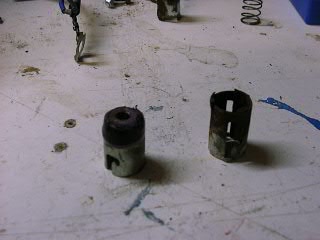

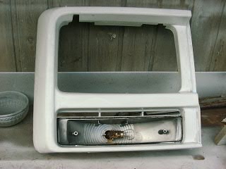

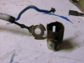

ich habe mal eine Frage.
Als ich die Birnen der Blinklichter vorne vorsichtshalber wechseln wollte, viel mir auf das die Fassungen auf beiden Seiten sehr stark verrostet waren. Als ich eine Birne raus hatte, fiel die Fassung fast in sich zusammen. Auch die von Volkmar gesendeten hatten das gleiche Problem.
Nun meine Frage:
Habt ihr die gleichen Probleme und wie löst ihr sie?
Ich bin am überlegen, mir die Fassung selbst zu bauen. Nun bin ich am überlegen, ob ich sie aus Plastik oder wieder aus Metall mache.
Da der Ducato auch an den Seiten ein Blinker hat, sieht man von innen nicht, ob der vordere Blinker überhaupt in Ordnung ist.:evil:

Hallo Wolfgang,
hattest Du Wasser im Blinker? Anders kann ich mir das nicht erklären.

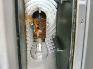

es muß Wasser eingedrungen sein. Ich kann mir nur vorstellen, das während der Fahrt Wasser vom Fahrtwind reingedrückt wurde. Ich habe von Volkmar zwei bekommen und die hatten das gleiche Problem. (Das letzte Bild ist der Blinker von Volkmar).
Wenn du mal in deine Blinker schaust, wirst du vielleicht das gleiche sehen. Das Gummi vorne für die Dichtung wird hart und brüchig.
Die nächsten werde ich mit Plastikhalterungen versuchen.

da kannst Du auch Dekalin reinschmieren.
Hallo Wolfgang,Das Gummi vorne für die Dichtung wird hart und brüchig.
