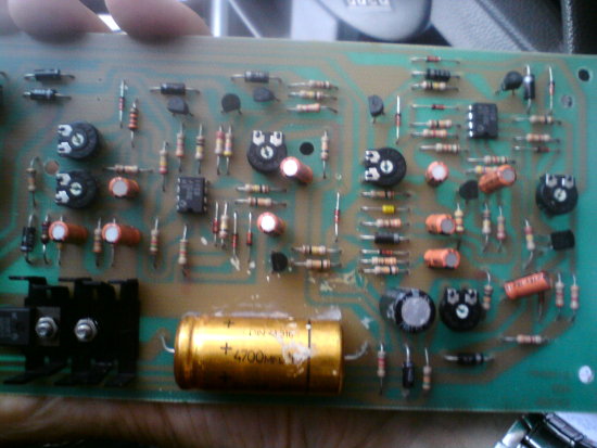

Re: Aw: Restaurierung der Gesamtelektrik
24 Okt. 2009 13:30
Lollo_C schrieb:
ich habe mal die Platine (verteilt auf 2 Bilder) photographiert (siehe Anhänge). Außerdem bin ich gerade dabei einen Stromlaufplan zu erstellen, wie ich es im Schaltanlagenbau gelernt habe (vor 30 Jahren) :blush:
Der beinhaltet die ganze Elektrik vom Trafo-/Gleichrichterausgang übers BCC bis zu den Verbrauchern. Ist, glaube ich, auch für Laien leichter lesbar, als ein Stromlaufplan, der dem Platinendesign folgt. Ich werde die nächsten Tage mal eine erste Version hochladen, in der allerdings Phonosieb, Lade- und Entladesteuerung noch als "Blackbox" vorhanden sind. :543:
So ganz blicke ich da aber nicht durch, da im Blockschaltbild andere Steckerbezeichnung (SA, SB und SC) stehen als im Plan der Steuerplatine. Vielleicht kannst Du mal ein paar Bilder von deinem BCC einstellen.

- geronimo11
- Beiträge: 210
24 Okt. 2009 19:55
speedy75 schrieb:
Hallo Günther,
das wäre eine super Sache, ich habe mich auch schon mal daran versucht , bin aber kein Elektriker, darum wäre es besser wenn es einer macht der was davon versteht, bei dem Plan aus dem Handbuch brauchst Du eine Lupe und dann siehts du immer noch nicht alles, weil man manchmal gar nicht unterscheiden kann, ist das eine Leitung oder Umriss einer Bord- oder Möbelwand. Also der Originalplan ist genauso lieblos gemacht wie manche Detailausführung am Aufbau, für ein damals rund 60.000 DM teures Auto kein Aushängeschild.
Gruss Florian
Hallo Günther,
Gruss Florian
