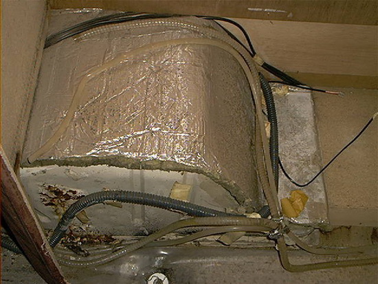

Hallo Wilfried,konnte erst jetzt antworten war 2 Tage in der Oberpfalz unterwegs.Mit den Abwasserschläuchen ist das so eine Sache,ich hatte beide Schläuche unten am Abwassertank und oben im Bad abgemacht und wollte sie herraus ziehen was leider nicht gelang.Ein Stück Schlauch vom Badezimmerhahn blieb stecken ich versuchte mit Draht von unten durch das Loch zu kommen was aber nicht gelang weil die Schlauchführung im Boden einen scharfen Knick macht und dick mit irgend einer Masse ausgefüllt ist.Kein durchkommen mit den neuen Schlauch.Mir blieb nichts anderes übrig als die Duschwanne raus zu machen,wobei sie gleich sich in wohlgefallen auflöste und dann im Boden ein neues Loch gebohrt wo der neue Abwasserschlauch nun durch geht.Moral von der Geschichte Waschbecken bruch,Unterschrank bruch,Duschwanne bruch.Nun kann ich alles neu aufbauen und das wo ich keine Zeit habe.Morgen früh gehts mit den LkW nach Paris,Lyon und Marseille Gruß Norbert

sowas passiert immer, wenn es nicht passieren soll. Das hätte ich Dir aber vorher sagen können, dass Du die Schläuche so nicht durchgezogen bekommst.
So sieht das unter der Duschwanne aus:

Hallo Wilfried,so sah es bei mir auch aus,links unten gehen die Schläuche in die Wand und von dort in einen scharfen Knick nach unten.Unmöglich sie dort rein oder raus zu bekommen.Gruß aus Bochum.Norbert

Klar, Norbert. Um daran zu kommen, musst Du die Duschwanne ausbauen. Die bekommst Du aber erst raus, wenn die Seitenwände raus sind...und die bekommst Du erst raus, wenn Waschbecken und Unterschrank raus sind.
