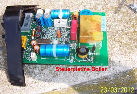

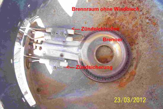

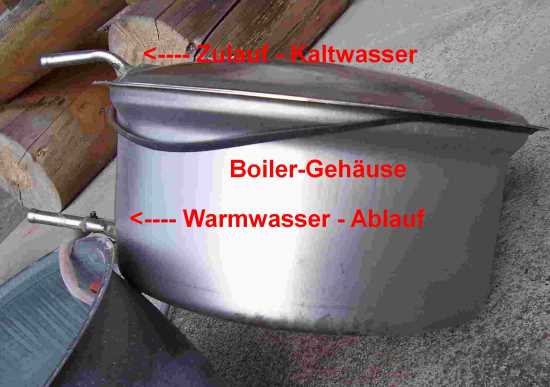

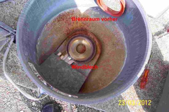

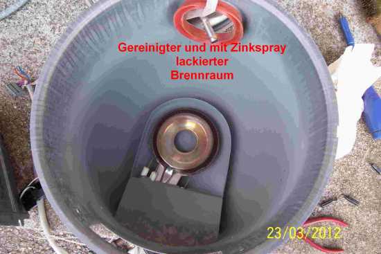

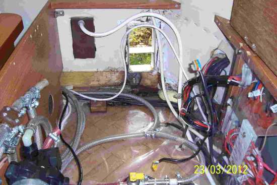

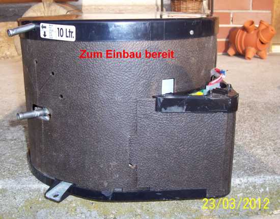

heute werde ich von meiner Boiler Revision berichten.
So sah es nach dem Ausbau aus. :2172:
Der Boiler sah so aus. :woohoo:
Nach der Reinigung habe ich mit Zinkspray das Windblech und den Brennraum eingesprüht. Am Magnetventil den Elektromagnet abnehmen und mit einem Dauermagnet öffnen. Nun kann das Ventil durchgeblasen werden.
Die Zündelektroden wurden gereinigt und neu eingerichtet, ebenso die Zündsicherung.
Nach dem Einbau und Anschluss der Elektrik und des Gases stand eine Leckprüfung an. Alles ok. Boiler sprang auf den ersten Schlag an. Mehrmals gestartet - funzt.
Das war es für heute, kann nur hoffen, daß die Arbeit sich gelohnt hat.

Hallo Horst,
danke für die informativen Bilder.
Nun weiß ich auch mal, wie so ein Boiler von innen aussieht.
Hast ja alles wie neu hingekriegt.
Liebe Grüße, Gisela

Hallo Horst, :1563:
auch von mir ein ALLE ACHTUNG für die saubere Arbeit und die informativen Bilder.
Hattest Du Probleme mit dem Boiler oder hast Du einfach mal aus "Langeweile" :blush: danach geschaut?
Manfred
Manfred

Hallo Manfred :1563:
wieso kommst du auf Langeweile, hast du keinen Hobby? :ironie:
Ich hatte Probleme, da der Boiler einmal ging und dann wieder nicht. :2172:
Zu Hause ging er meistens, aber unterwegs ist es mehr oder weniger Zufall.
Auch bin ich auf Technik immer neugierig.

:2144: Wichtig bei dem Löten ist die Sauberkeit der Lötstelle. Da der Boiler aus Edelstahl besteht, muss mit einer Edelstahl-Drahtbürste gereinigt werden, daß kein Grünspan oder sonstiges Material anhaftet. Fettfrei ist natürlich auch Voraussetzung.
Bei dem reparierten Boiler war der Kaltwassereintritt am Rohrende aufgeplatzt, wie es bei deinem Boiler aussieht weiss ich nicht. Vielleicht kannst du ein Bild einstellen oder eine kurze Beschreibung abgeben.
Das Lot das ich verwendet hatte ist im Baumarkt erhältlich. Es handelt sich um ein Silberlot von der Firma Rothenberger. Bezeichnung ist "Rolot 606 L-Ag45Sn, mit 670 Grad Schmelztemperatur, 1,5mm Durchmesser und 333mm Länge. Natürlich ist das Lot mit Flussmittel (blau) umhüllt.
Viel Glück bei der Reparatur. :daumen2:
ich war der Löter auf dem Foto.

Hallo Michael :drive1:
mit Interesse habe ich deine Schilderung gelesen, aber ich kann mir keinen Reim darauf machen was du meinst. :bahnhof:
Kannst du nicht ein oder mehrere Bilder einstellen. :bindafuer:
Du schreibst, daß du einmal das Anschlussrohr hast schweißen lassen.
Schweißen ist nicht die beste Methode ein Rohr dicht zu bekommen.
Zuverlässiger ist hartlöten, da das Lot auch in kleinste Ritzen und Löcher dringt. :daumen2:
Die Lötung kann nicht im eingebauten Zustand ausgeführt werden. (Brandgefahr) :2172:
Auch soll nach der Reparatur der Boiler "abgedrückt" werden um so die Dichtheit zu überprüfen.
Der Ausbau des Boilers ist relativ einfach, siehe die Bilder meines Einbaues einer Elektroheizpatrone. Siehe "Warmwasser im Eigenbau"
