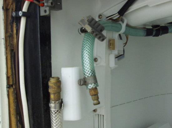

maxe schrieb: Hallo Manni,

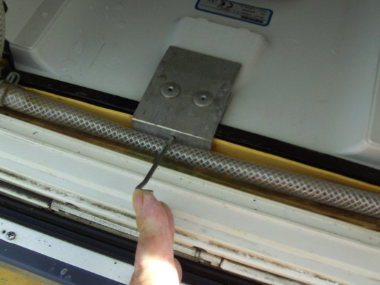

ich hoffe ich bin nicht zu spät - hier noch ein Tip zum Einbau deines WC´s - hat den Vorteil dass man das WC mit wenigen Handgriffen ganz rausholen kann und viiiiiel besser reinigen kann - auch an Stellen wo man sonst nie mehr hinkommt!
1. Stift rausziehen (Aluplatte ist an WC genietet)
2. Wasserleitung trennen (wie beim Luftschlauch), Stromstecker abziehen
3. WC komplett nach vorne rausziehen
Bei ausgebautem WC kannst du auch zur Not mal im Hobby duschen weil endlich mas Platz ist.
Gruß Detlef

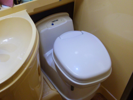

Manni,
Nog einen tip, setzt das toilet wie niedrig wie moglich. Habe ich mit meine auch gemacht aber ist doch nog etwas zu hoch

Simon schrieb: Manni,
Grusse
Simon
Ha ha,
Hat jetz gesehen das sie shon fertig sing, seht wirklich toll aus, vielleicht kunnen wie das anschauwen in hoorn dieses jahr

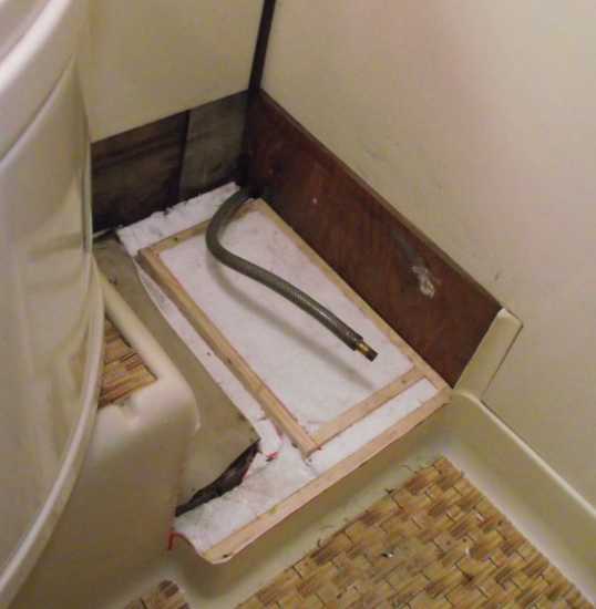

So Feierabend für heute.
Das Loch ist verschlossen, der Sockel hat ein Grundgerüst und ist Isoliert.
Morgen geht` weiter mit dem Sockel und Rückwand.

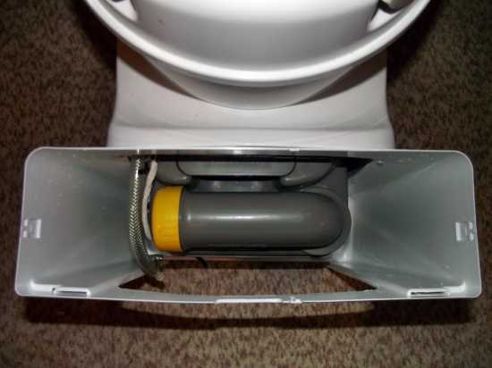

Hobbytreiber schrieb: Moin @ all
Jetzt würde es mich interessieren, wie ihr den rot umrandeten Bereich ( Bild ) untergebracht habt!
Manni
Moin @ all
Hier meine Lösung:
Ich war einmal ein Spülkasten, heute tue ich nur noch so!
