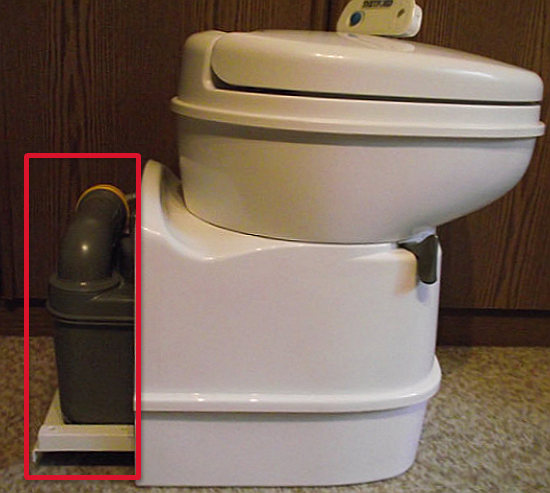

Moin @ all
Ich habe mich jetzt endlich dazu entschlossen, meine Festtanktoilette gegen eine Thetford C-200 CS auszutauschen.
Jetzt würde es mich interessieren, wie ihr den rot umrandeten Bereich ( Bild ) untergebracht habt!
Und wie habt ihr die Serviceklappe eingebaut, Abgedichtet und an die Außenwölbung angepasst.
Für Bilder und Infos wäre ich dankbar!

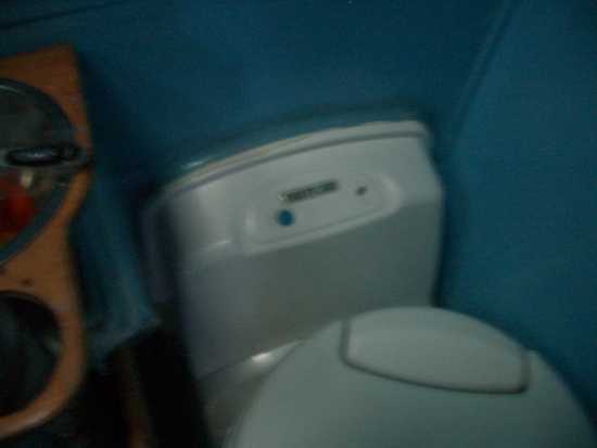

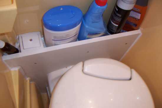

Hallo Manni.
Ich habe das gleiche WC eingebau. Dazu habe ich innen einen Kasten aus beschichteten
Holzplatten gebaut, mit kleiner Ablage oben. Die Aussenklappe habe ich oben und unten nit einer dicken Fuge versehen. Die Klappe der Wölbung anpassen geht nicht.
Werde jetzt versuchen, zwei Bilder anzuhängen, wenn das nicht klappt, schick ich sie Dir auf PN.
Herzliche Grüsse Werner

Moin Manni,
wie Wolfgang schon geschrieben hat, gehört zu der Geschichte diese Abdeckung in der auch die "Amaturen" untergebracht sind. Bei mir war diese allerdings auch nicht dabei und ich habe mir eine Verkleidung ähnlich der von Werner gebaut und die Technik darin oben eingebaut. Der Wanddurchbruch ist der spektakulärste Teil, da man nicht so viele Versuche hat :evil: . Mit einem dünnen Bohrer die Eckpunkte von innen markiern und dann, wenn alles passt die Punkte verbinden und ausschneiden. Den Rahmen der Klappe einpassen und von innen Rahmenleisten gegensetzen. Die Klappe daran festschrauben. Vorher eindichten. Soweit eine grobe Beschreibung. Bei Detailfragen gerne mehr. Viel Erfolg.

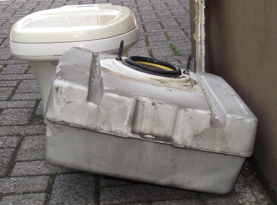

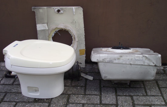

Ein Moin an alle Freunde der Latrine
Das Spiel mit den Ausbauen hat begonnen, war einfacher als ich dachte.
Und schönste an der ganzen Ausbauerei war, meinen vermuteten Wasserschaden gibt es nicht, alles trocken.
Danke noch einmal an alle die mir mit Bildmaital zur Seite gestanden haben!
@ Maxe darf ich deine Bilder hier Veröffentlichen? Dann haben alle was davon.
So, jetzt geht es mit dem Wiederaufbau des Sockels und dem Verschließen des Loches weiter.
Jetzt noch ein paar Bilder für die Nachwelt.
Und bevor jemand fragt, nein die alte Schüssel ist nicht zu Verkaufen, da Pflanze ich Blumen rein :woohoo:
