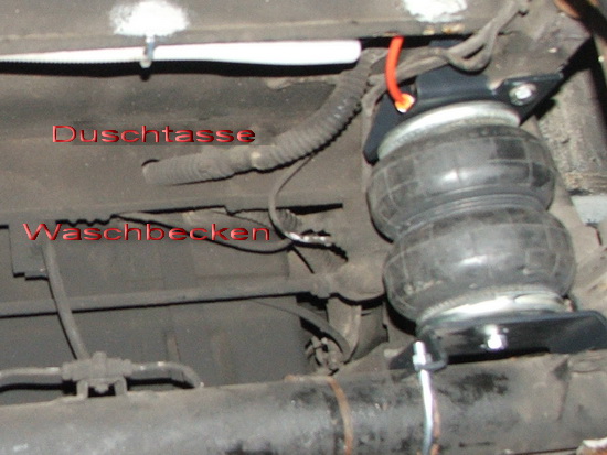

Und zu guter letzt: Wie ist eigentlich der Abwasserschlauch der Duschtasse original geführt? Hat evtl. jemand ein Bild von unten?

Du brauchst ihn für die AHK nicht zu versetzen. Allerdings musst Du ihn wohl für die Montage der AHK (Bohren der Löcher) aus- und wieder einbauen. In den Abwassertank gehen drei Schläuche (plus Entlüftung). Der Schlauch der Duschwanne liegt vor der Hinterachse; das Waschbecken kommt an der hinteren Blattfederaufnahme raus (siehe Bild) und die Küche fließt auf der rechten Seite in den Tank.
