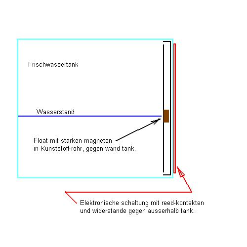

Re: Geber für Frischwassertank
03 Dez. 2012 08:12
Hallo Freunde,
Mein Freund kam auf die Idee, für die Messelektronik außerhalb des Tanks zu platzieren. Als ein Ergebnis ist es nicht vor Feuchtigkeit leiden.
An der Innenkante an einem Schwimmer mit Magnet platziert.
Dieser Schwimmer in einem Kunststoffrohr an die Wand gestellt. Sicherstellen, dass der Magnet nicht in Kontakt mit Wasser.
(Wilfried, vielleicht sollten Sie die Technik bewegt dieses Thema?)
