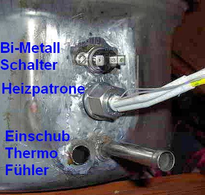

um die kalte Zeit zu überbrücken und nicht untätig herum zu hocken, habe ich den Boiler auf elektrische Beheizung erweitert.
Um allen Unkenrufen vorzubeugen, es ist ein Umbau, der die Funktion des Gas-Boilers nicht beeinträchtigt und an der Gasanlage nichts ändert.

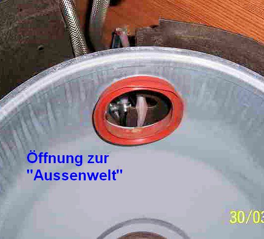

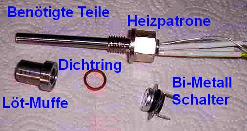

Als erstes habe ich mir eine Heizpatrone rausgesucht die nicht so schwierig einzubauen ist. Leider habe ich nur eine gefunden die nur 250 Watt bei 3,4 Amp Leistung hat.
Aber die kleinen Abmessungen passen hervorragend.
Das Anschlussgewinde hat M 12x1,75 Steigung, also normales Gewinde.
Zusätzlich einen Bi-Metallschalter mit den Werten 50/15, das heißt 50 Grad Abschalttemperatur und 35 Grad Einschalttemperatur. er Schalter kann über 10 Amp. was bei 250 Watt nicht erreicht wird.
Auf den folgenden Bildern ist die Vorgehensweise geschildert.

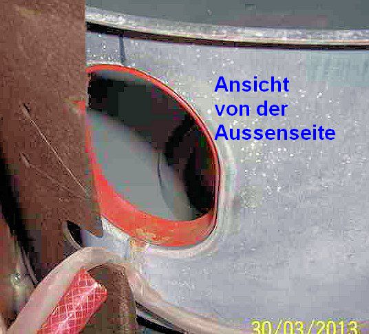

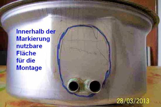

Das sieht schlimmer aus als es ist. Der Topf war etwas undicht und hat "geschwitzt", deshalb mit Weichlot abgedichtet.

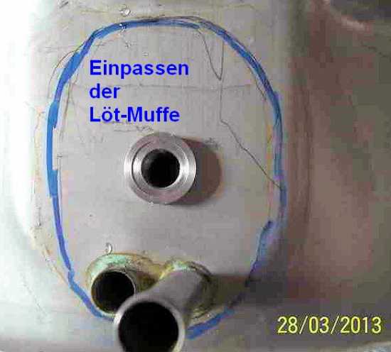

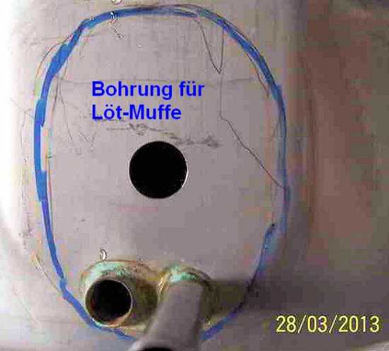

Das sind die am Boilertopf auszuführenden Arbeiten.

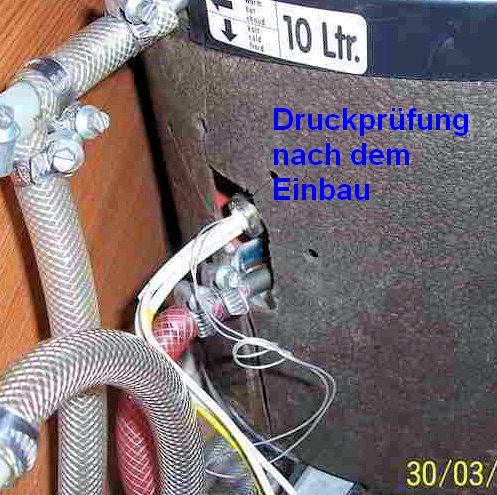

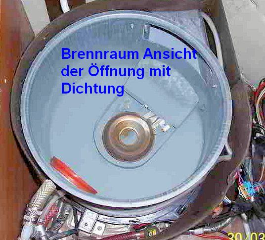

Nun folgen Bilder die zum Einbau und zum besseren Verständnis helfen sollen.
Die Druckprobe hat der Boiler gut überstanden und ist auch dicht. Nun muss er noch die elektrische Aufheizung überstehen. Bei der niederen Leistung wird es wahrscheinlich lange dauern bis eine angenehme Temperatur erreicht ist.
Aber immer noch besser als "a......" Wasser am Morgen. Da wir nie auf der Flucht sind kann auch einmal mit dem Umrichter Wasser erwärmt werden.
Nun viel Spaß beim Nachbau und bei den Kommentaren.

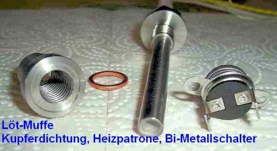

Hallo @ all :drive1:
hier noch nachtägliche Daten zum Boiler Umbau.
Die Heizpatrone gibt es bei www.ideas4motion.de .
Sie hat ein Anschlussgewinde das jeder selbst bearbeiten kann.
M 12x1,75 ist normales Gewinde. Auch sind andere Gewinde zu erhalten.
Die Heizpatrone wird mit 230 Volt betrieben.
Eingebaut ist ein PT 100 der zur Auswertung der Temperatur, mit dem richtigen Gerät, genutzt werden kann
Die Löt-Muffe habe ich aus V2A hergestellt.
Die Maße sind Außendurchmesser ist 20mm, abgesetzt auf 15mm. Die Länge beträgt 25mm, wobei ein Bund von 6mm stehen bleiben soll. An der Dichtseite habe ich einen kleinen Einstich gemacht, um die Dichtung zu zentrieren.
Die Kupfer-Dichtung gibt es handelsüblich beim Baumarkt. Innendurchmesser min 12mm, Außendurchmesser 15mm, Dicke 1,5mm.
Den Bi-Metallschalter gibt es bei www.conrad.de . Er sitzt auf einem Messingplättchen, das auf dem Topf aufgelötet wurde.
Er dient dazu, bei Erreichen einer Temperatur von 50 Grad Celsius abzuschalten. Beim Abfallen der Temperatur auf 35 Grad Celsius schaltet er wieder ein.
Das sollte, als Notfall, ausreichen um ein wenig warmes Wasser bei Ausfall des Gasboilers machen zu können.
Sollten noch Fragen nötig sein, bitte melden.

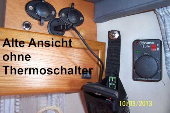

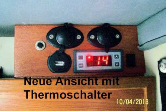

als Nachtrag für die Umrüstung des Warmwasserboilers habe ich Bilder eingestellt. Den "Schaltschrank" :1435: habe ich um einen Thermoschalter erweitert. Er ist für das Einschalten der Heizpatrone gedacht und zeigt (hoffentlich) die erreichte Wasser-Temperatur an. :2172:
So war der Zustand vor dem Boiler-Umbau.
So ist der Jetzt-Zustand. Erweiterungsmöglichkeiten sind noch offen. Auf der rechten unteren Seite sieht man einen Schalter, der bisher noch keine Funktion hat. Was nicht ist kann ganz schnell werden.
