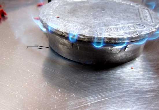

Beim Testen des Herdes in unserer RV ich gekommen, um die lästige Entdeckung, die die Gasflamme zwischen Brenner und die Deckplatte der Cramer Gasherd wann schaltet den Brenner hoch.
Die Reduzierung zwischen Gasflasche und Ausrüstung ist eine neue 30mBar reduzieren, auch habe ich es noch zwischen den alten, die das gleiche Bild gibt, werde ich davon ausgehen, dass der Gasdruck gut ist.
Ich selbst habe nicht gestochen, in den Gas-Düsen, da die Flamme Höhe auch scheint mir nicht, daß zu viel Gas kommt.
Ich frage mich, wenn es soll eine Dichtung zwischen Brenner und Platte, die Gas aus dieser Öffnung fließt verhindert, die aufleuchtet, wurden diese Dichtungen nicht aufgeführt soweit ich weiß.
Es scheint mir, dass wenn ich hier die Möglichkeit entsteht, dass es Tussenzet Dichtungen Gas unter dem Kochfeld kommt als die Dichtungen zwischen Brenner und Top-Platte nicht gut versiegeln...
Wer weiß, wie das werden soll???

Hallo All,
soweit ich das verstehe, meint saviemeke, das zwischen Brenner und VA-Blech eine Dichtung sein müsste, damit kein Gas daraus kommen kann.
Ich meine, da kann kein Gas heraus kommen, weil der Brenner und das Rohr eine Einheit ist, oder?

Danke fur die antworten,
Ich hatte die Frage über Google übersetzt :sorry:
Problem ist, dass das Gas unter dem Brenner Feuer

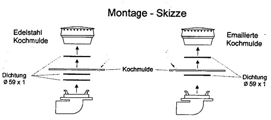

Jetzt habe ich entdeckt, dass zwischen Brenner und Platte eine Dichtung soll sein.
http://www.gimeg.nl/?sc_id=1665&sp_id=1234
@Loll0_C, Danke ! Auf die Gasflasche ist eine 30 mB reduzieren. Aber ich habe gesehen auf dem Kessel, und es gibt auch 50 mB !

19 Mai 2013 18:09es sind sogar mindestens zwei Dichtungen:saviemeke schrieb: Jetzt habe ich entdeckt, dass zwischen Brenner und Platte eine Dichtung soll sein.
