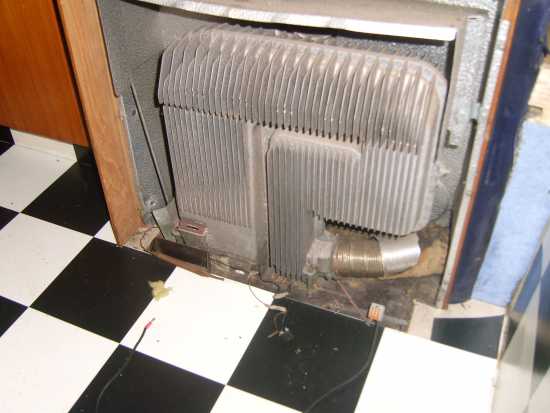

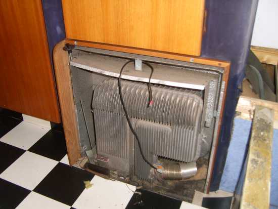

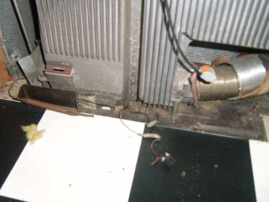

moin moin kaum bin ich hier im forum und brauche schon einpaar ratschläge von euch
meine heizung wollt ich anmachen hab aber kein zündfunke ich dachte mir ist wohl die batt. atte ich bei meim altem womo aber siehe da eckel ab und keine battarie zusehen da ist nur ein kabel was da so rumliegt kann einer von euch mir sagen wo es hingehöhrt wäre super
ich hab bilder davon gemacht

Moin Maik,
bei Deiner Heizung fehlt der Zündautomat! Sollte es eigentlich noch einzeln geben, aber es gibt da verschiedene Ausführungen. 1x mit Batterie und 1x mit Anschluß an das 12V Bordnetz.

Zündautomat gibt es einzeln, auch nur noch in einer aktuellen Ausführung mit Adaptersteckern für die verschiedenen Anschlusskabel, liegt glaub ich bei knapp 70 Euro. Alternativ kannst du es umbauen auf Druckzünder ca. 16 Euro.
