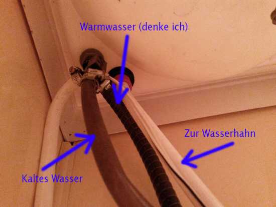

Hallo alle, vielleicht kan jemand mir helfen: ich bin noch ziemlich neu, ab Juli, mit meine Hobby 600, aber sie gefällt mir sehr. Ich weis jetzt auch warum sie Hobby heisst ...
Ich bin jetzt dabei, alle Gasfunktionen zu überprüfen und fast alles ist ok. Heizung: perfekt, Kochen: perfekt, warmes und kaltes Wasser in der Küche: perfekt, aber warmes Wasser in der Dusche, leider nicht. Jemand ein Tip?

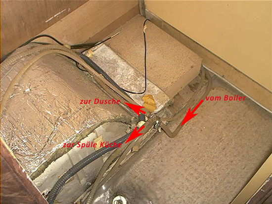

Hallo Hans,
der Warmwasserschlauch beginnt (logischerweise) am Boiler. Unter der Duschwanne ist ein Abzweig:

Hallo Hans,
Du meinst bestimmt einen Verstopfer, oder? Kann ich mir zwar eigentlich nicht vorstellen. Die Schläuche sehen auf Deinem Foto zwar nicht mehr sauber aus, aber meist ist das nur Schmand, der sich an der Innenwand gebildet hat und mit einer Chlorspülung wieder abgeht.
Ich würde, wie der alte Holländer schon geschrieben hat, zunächst die Anschlüsse an der Mischarmatur überprüfen. Die Schläuche sind bei Dir schon richtig bezeichnet; der Warmwasserschlauch hat eine Spirale. Ruhig mal beide Schläuche abmachen, in Eimer halten und Pumpe laufen lassen. Ich kann mir nur vorstellen, dass der WW-Schlauch irgendwo abgeklemmt ist. Eventuell würde ich auch mal vorsichtig mit Pressluft durch blasen. Dabei aber Wasserhahn in der Küche und Ablassventil Boiler öffnen!

Danke Wilfried, ich denke ich werde die Duschwanne aufmachen um zu sehen ob ich die Abzweigung auch finde. Ich hatte gerade so ein Albtraum /Gedanke das der WW-Schlauch unter die Duschwanne vom Abzweigung getrennt worden ist. Und wenn ich dann Wasser frage, hmm, wohin geht dann das warme Wasser? Also muss ich das kontrollieren ob alles nog fest sitzt.

@Hans: ich habe mir auf Grund von maxes Frage noch einmal verschiedene Katalogbilder angeschaut. Fast überall ist (wenn ich das richtig erkenne kann) der Schlauch zur Dusche in der Mitte und WW bzw. KW kommen von rechts und links. Auf Deinem Foto ist die Dusche links und KW in der Mitte. Wenn diese beiden Schläuche nun vertauscht sind, dann hat der Alte_Holländer nicht nur Recht, den dann passiert folgendes:
1. Du drehst KW auf und das KW läuft rückwärts in die Dusche.
2. Du drehst WW auf und WW läuft gegen KW, aber nicht in die Dusche
3. Du hast Mittelstellung, dann läuft etwas KW in die Dusche, aber das WW immer noch gegen das KW.
Ich denke - und da hat maxe wieder Recht - bevor Du die Duschwanne rausreißt, solltest Du den Anschluss am Wasserhahn noch einmal überprüfen.

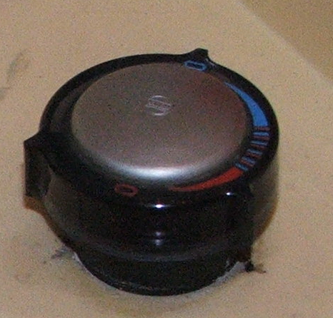

Re: Dusche nur kaltes wasser
24 Okt. 2014 10:35 - 24 Okt. 2014 10:37Moin Hans,HansGorter schrieb: Ich habe noch nie gehört von ein Mischer der ganz links und rechts zu hat, aber ich glaube euch, kein Problem.
ich habe z.B. einen. Auf dem Drehknopf sieht man auch die Bezeichnung:
Letzte Änderung: 24 Okt. 2014 10:37 von Lollo_C.
