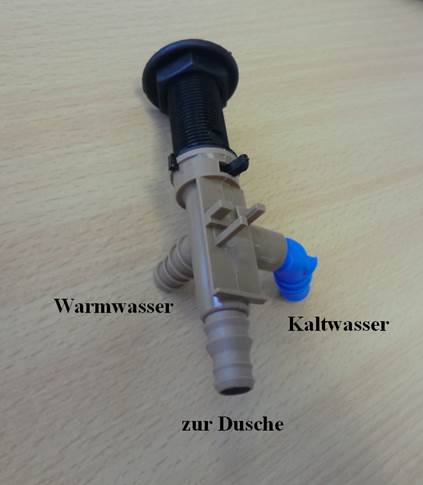

Habe jetzt alle Schlauche gut angeschlossen, und wenn ich jetzt langsam der Hahn öffne bis ungefähr 40-50%, komt nichts, aber mann hört die Pumpe drehen, und wenn ich de Hahn dann weiter öffne komt kaltes Wasser. So die Mischung wird wohl gut sein.
Also doch Duschwanne aufmachen und Abzweige suchen, befürchte ich. Oder habt ihrt noch einen Tip?

Hallo Hans,
ich würde zunächst den WW-Schlauch am Hahn abmachen und in einen Eimer halten. Dann die Pumpe bei geschlossenem Wasserhahn elektrisch ansteuern (Kontakt überbrücken). Wenn dann kein Wasser aus dem Schlauch kommt, dann darfst Du die Duschwanne ausbauen :evil:

Hallo Hans,
mit dieser Methode überprüfst Du die Leitung vom Boiler zum Wasserhahn und schließt einen Fehler/defekt im Wasserhahn aus.
Wenn aus dem Schlauch Wasser in den Eimer fließt brauchst Du auch die Duschwanne nicht hoch zunehmen und den Anschluss überprüfen.

Re: Dusche nur kaltes wasser
28 Okt. 2014 12:05
ich weiss, bei mir sieht es etwas anders aus, ich komme durch die Klappe für die Toiletten-Kassette an die Schläuche dran. Gibt es bei Euch keine Möglichkeit ohne die Duschwanne raus zu nehmen. Zum Beispiel neben der Wassertank unterm Sitz. Ist was Eng, aber vielleicht kann mann den Schlauch etwas zurück ziehen, damit mann an den Verteiler kommt.

28 Okt. 2014 12:56 - 28 Okt. 2014 12:57alter_hollaender schrieb: aber vielleicht kann mann den Schlauch etwas zurück ziehen, damit mann an den Verteiler kommt.
Und dann die Warmwasserschlauch vom Verteiler trennen :laugh: :2172:

Pusten war der Trick, jetzt komt Wasser aus dem Schlauch. Leider noch nicht aus der Hahn -ist höher, zu viel Widerstand irgendwo - aber das werd ich mich im Frühjahr ansehen. Ich danke euch alle für die Tips!
