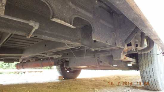

Re: Festtank
04 Feb. 2015 17:54
Hallo Jens,
mein Tank ist so groß wie der Grauwassertank und sitzt teilweise auf der Hinterachse. Von hinten her gesehen kommt erst der Grauwassertank und dann der Fäkalientank. Ich denke mal ca 100 Liter dürften reinpassen.
LG Andy
LG Andy
