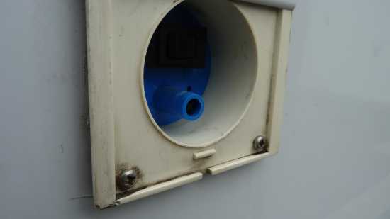

bin neu hier (gibt es hier einen Vorstellthread ?)
Wir haben seit einer Woche einen 650 FSE. Leider sind die Papiere irgendwo im Poststreik- Nirvana unterwegs und wir können nicht fahren.
Also beschäftige ich mich nun mit der Technik.
Was ist das für ein Anschluss an der Außenwasserdose ? Ist das etwas Hobby- spezifisches? Unsere ansässigen Händler kennen den nicht und auch im Netz hab ich nichts gefunden. Hab hier auch schon gesucht, muss mich aber mit der Foren- Oberfläche erst mal vertraut machen.

Nun zu Deiner Frage: Auf den Bildern siehst Du den Anschluss der Außendusche. Das ist nichts Hobby-Spezifisches sondern ein ganz "normales Wald-und Wiesenteil". Du findest es z.B. hier bei Reimo . Irgendwo im Wohnmobil muss nun also noch der passende Duschkopf mit Schlauch und Steckkupplung liegen. Viel Spaß beim Suchen und Gruß an die Händler.

habe mir noch mal deine Links angesehen. Die Dose ist wohl die von Comet.
Mir würde dann der weiße Anschlussnippel fehlen, das ist der "Schnellverschluss".
Kann man ja x-beliebigen Schlauch dran machen. Finde das teil aber nicht einzeln. Der von dir verlinkte Schlauch passt übrigens nicht, ist mit Messingverbinder, die bekomme ich hier auch überall.
Danke noch mal!

Denn einzelnen Anschlußnippel kannst du direkt bei Comet bestellen , jedenfalls hat es bei mir vor ein paar Jahren so geklappt .
Hier der Link zum Tread von 2011 hier klick

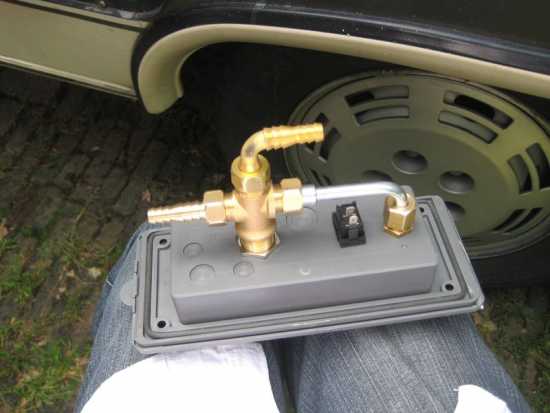

Ich habe den Anschluß auf der andere (linker Seite) vom Hobby über das Hinterrad eingebaut. Für den Wasseranschluß habe ich folgende Wassersteckdose mit Vormischer genommen.
Vorteil auf der linker Seite, das Wasser liegt nicht vor der Eingangstür und ich konnte die Schlaüche für Kalt- und Warmwasser von der Nasszelle nehmen.
Das Sytem ist sowohl für Saugpumpe als auch für Drucksysteme verwendbar.

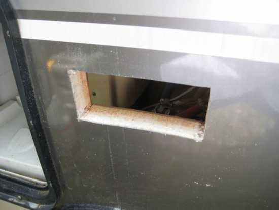

Mit Schablone die Stelle für den Aussschnitt vorbereitet
Fertiges Loch

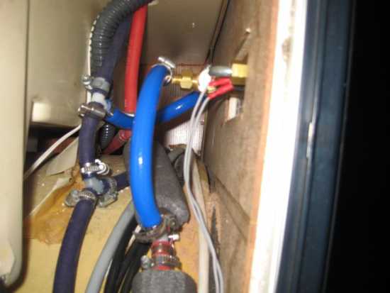

Rückseite Wassersteckdose.

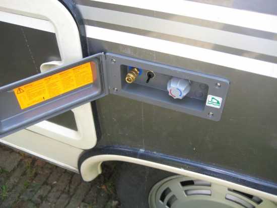

Wasserstekdose eingebaut
Jetzt kann draussen geduscht werden :bindafuer:
Wie mann sehen kann, ist der Schalter angeschlossen. Ich habe ein drucksystem, habe trozdem die Druckpumpe zusätzlich mit den Wasserhähne geschaltet, damit mir bei einer undichte Stelle im System nicht der ganze Wassertankinhalt im Hobby gepumpt wird.
