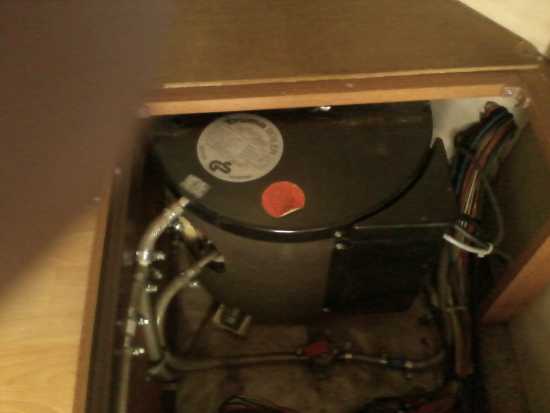

So habe auch zum boiler eine Frage ,habe den aufgemacht weil er mittlerweile immer auf Störung läuft. Ich finde den Fehler nicht.
Bitte um Hilfe.gruss siggi

Hi, ich hab mir das Bild angeschaut, ich find auch nix.
Spaß beiseite, was macht er und was macht er nicht?

Also um aber zu antworten , er ist seid dem letzten duschen auf Störung .
Gas auf , Wasser drin alles wie es sein soll .
Aetzend.
Gruss siggi

so war es bei mir auch oft. Dann bin ich drauf gekommen wenn das große Fenster offen war entstand ein leichter Zug so dass die Flamme nicht zünden konnte. Da ging garnichts. Es ist auch wichtig dass die Batteriespannung stimmt. Aber zwischendurch zickt er trotzdem noch und zündet manchmal erst nach dem 3. Anlauf.

an der Aussenseite Höhe Boiler an dem kleinen Röhrchen kurz den Staubsauger ansetzen oder einem dünnen Draht säubern.... War bei mir mit einer Wespe verstopft .... alles wieder klar. Tip: Bei längeren Standzeiten, zB Winter, abdecken oder zukleben.

Trampas ,
Vorab erst einmal danke werde ich machen ,
meinst du draussen am Abluft ?
Kannst du mir ein Foto senden ?
wäre echt klasse....

Foto z.Zt. schlecht. Aber Abluft/Auspuff ist richtig. Ist wie ein Darmverschluss.....autsch....
Versuch´s erst mal mit `nem Draht. Vorsichtig, kann nichts kaputt gehen. Viel Glück! Hoffentlich hilft`s

Läuft er Zündautomt?, Kommt die Flamme oder kommt die Störung sofort?

die Störung ist sofort da......
Wie gesagt , nach dem letzten Duschen ging auf einmal nichts mehr

Als Tip: Wenn ich mich recht erinnere ist auf der Platine noch eine Feinsicherung.
Diese prüfen.
Ansonsten gibt es eine Fa., die prüft bzw tauscht die Platinen (ca 100€).
Kann leider im Moment nicht auf meine anderen Daten zugreifen. Frag mal
"Hobbytreiber"
Jürgen

Guckst Du hier: www.trumareparatur.de/index.html
Im Übrigen, wie Wilfried schon öfters erwähnt hat: Suchfunktion u Linkliste sind meistens hilfreich, so wie bei mir jetzt auch.
